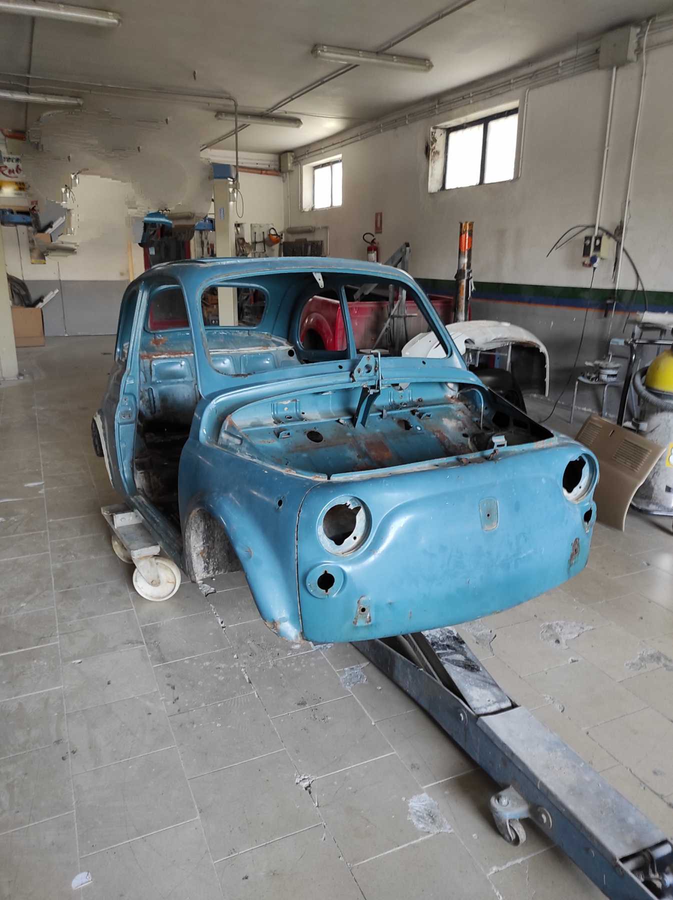

                Ciao ragazzi, mi rifaccio vivo dopo qualche settimana, oggi abbiamo portato il telaio dallo specialista.
                Vai col taglia e cucito.

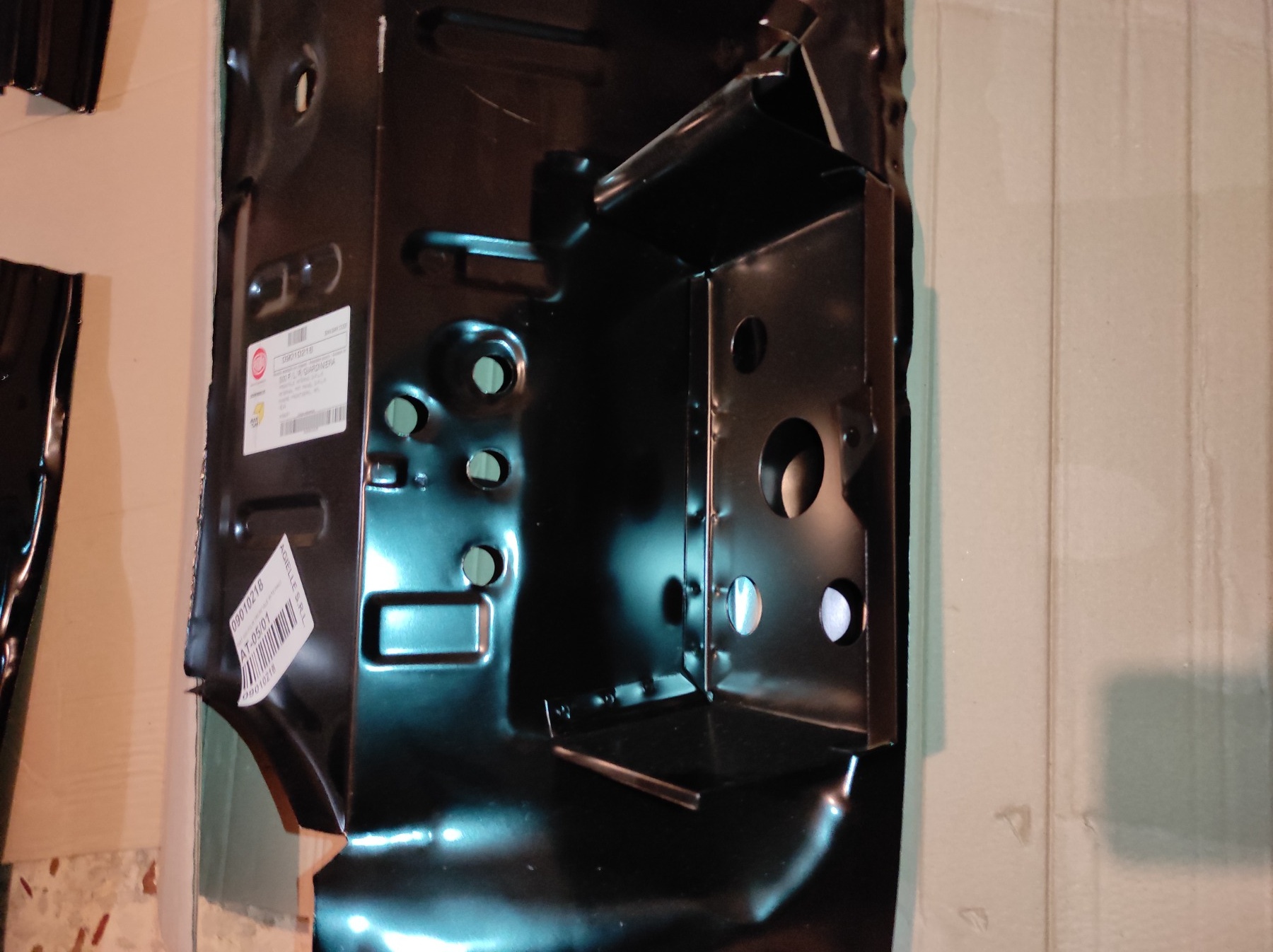

                              Ciao ragazzi, i lavori continuano, ho iniziato a reperire i lamierati.
                              Ho comprato la mezza culla anteriore, quella con il porta batteria. Mi potete indicare dove va collegato il filo di massa?

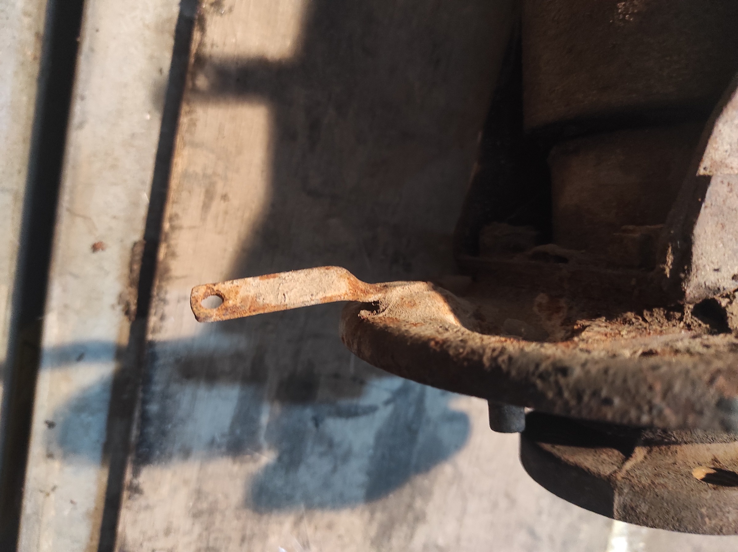

                                Buon pomeriggio, sto preparando alcuni pezzi per essere verniciati.
                                Mi sono accorto che la linguetta dove va attaccata la molla del freno a mano nel braccio posteriore è piegata. È normale o è stata fatta una modifica per attaccare molle più corte? IMG_20211227_173847.jpg
                                #517448
                                  Ciao.
                                  Le staffe devono essere leggermente piegate ma verso l’esterno della macchina, per dar modo alla molla di non urtare sul piatto.
                                  Dalla foto che hai caricato si direbbe che la staffa abbia una piega diversa.
                                  Sempre osservando l’immagine direi che pare possibile correggere la curvatura.
