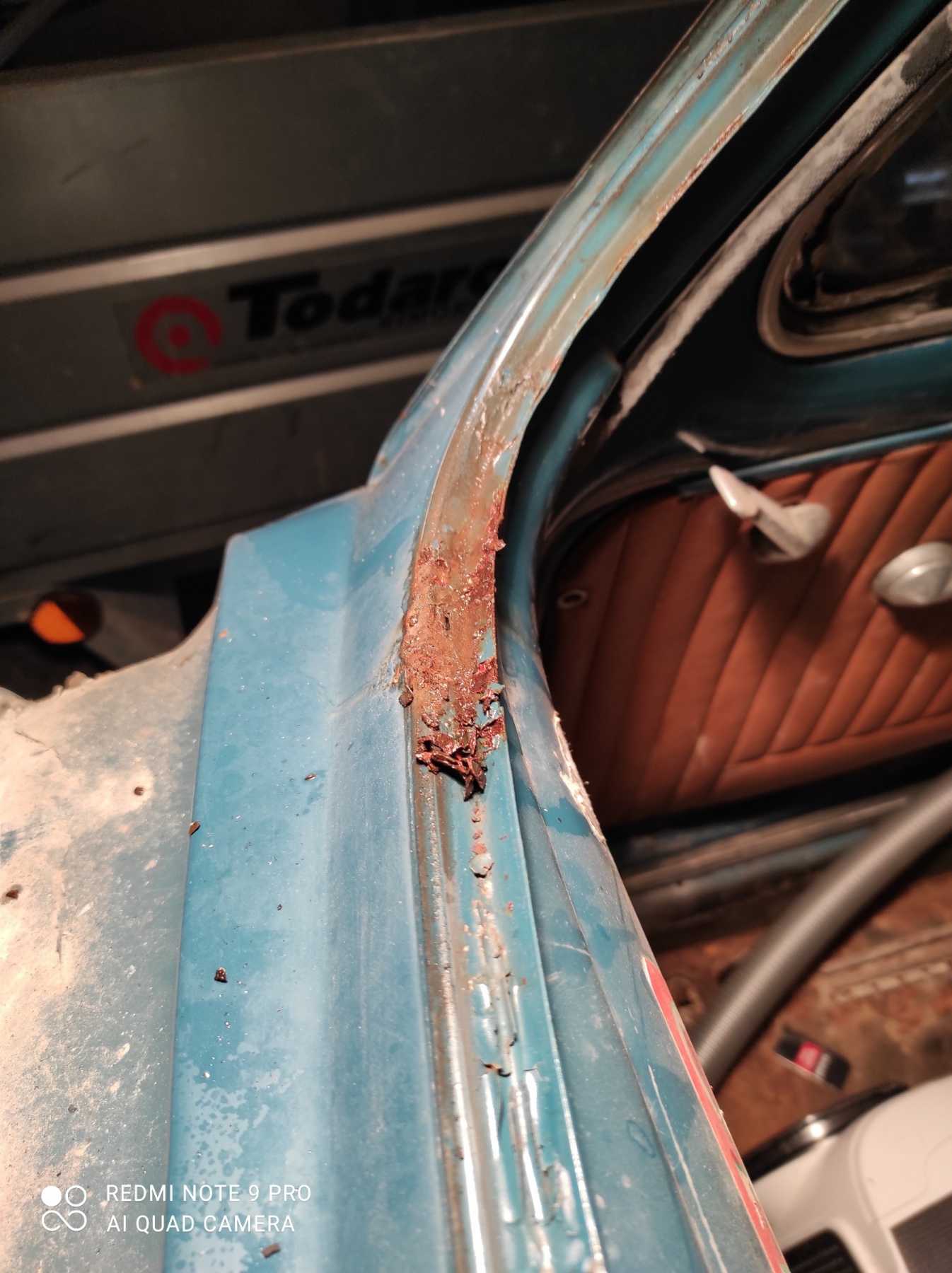

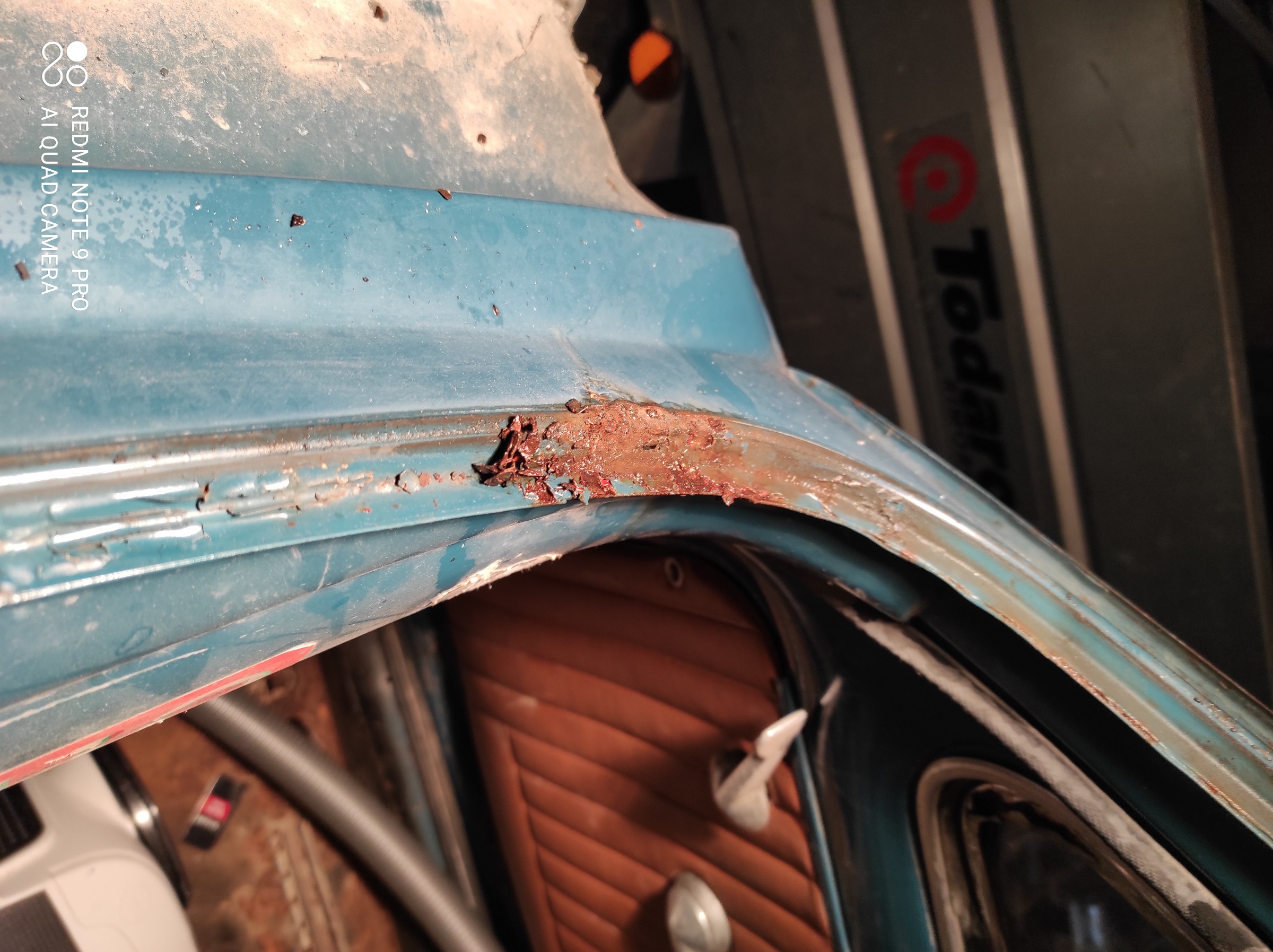

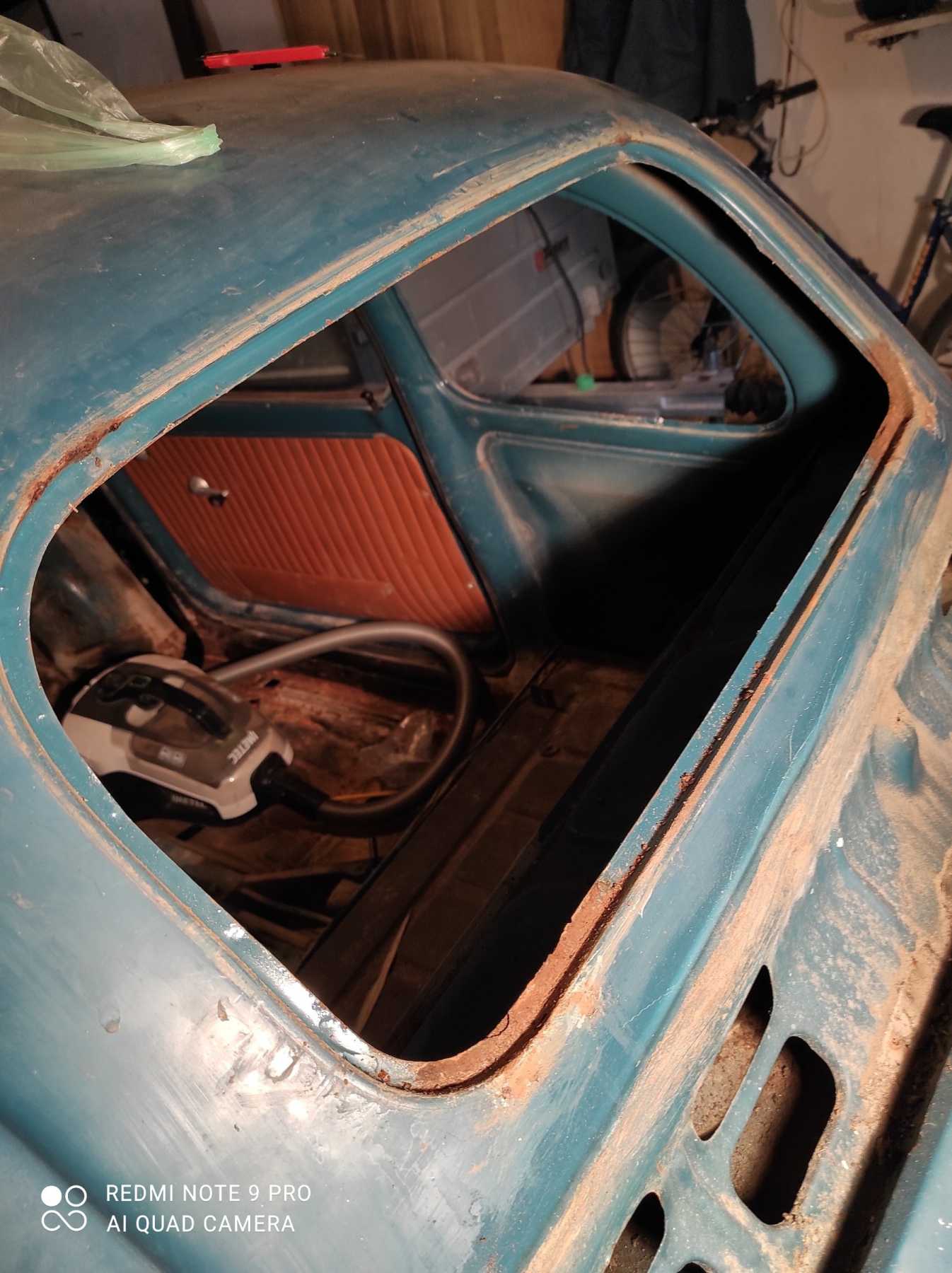

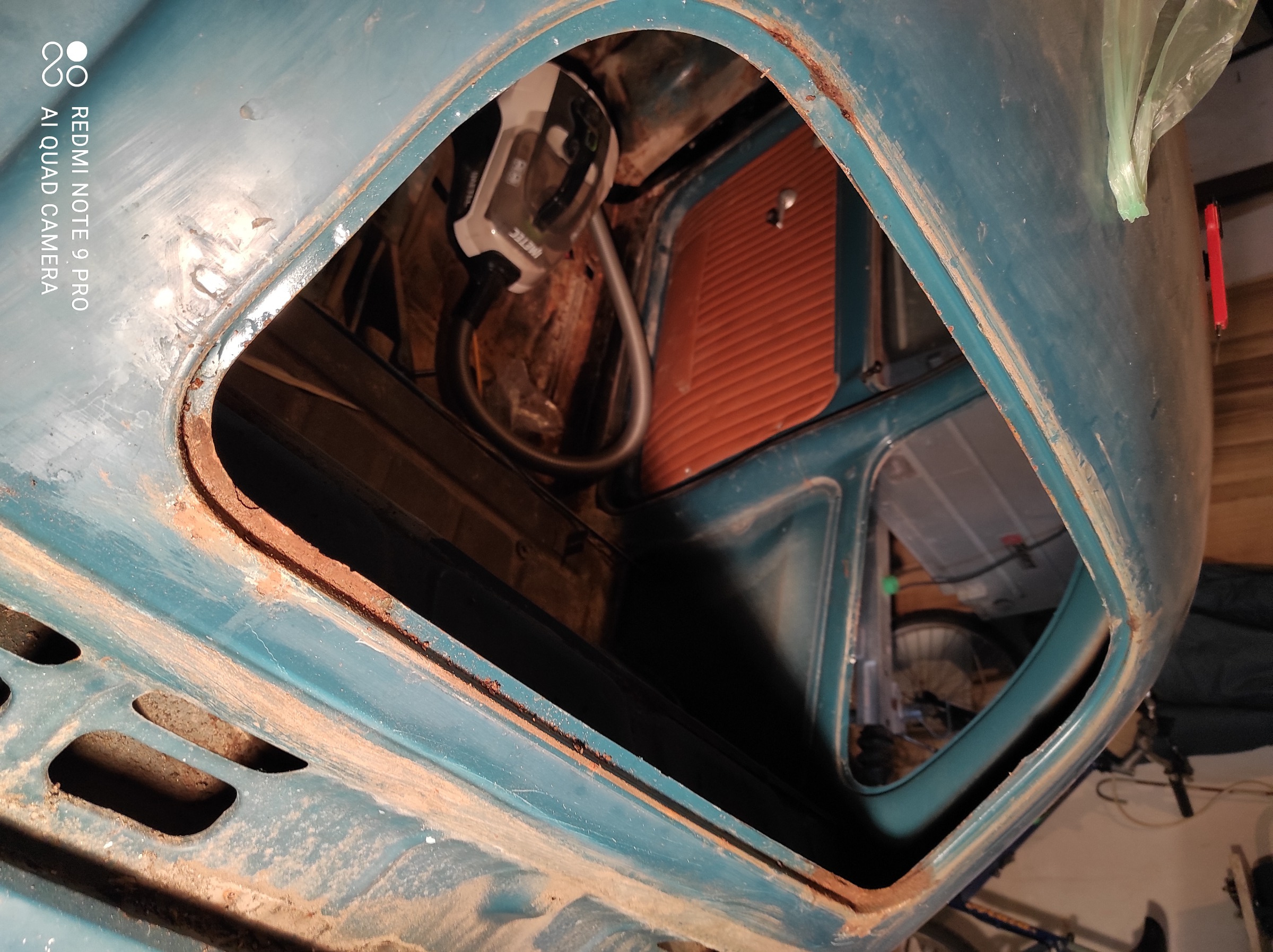

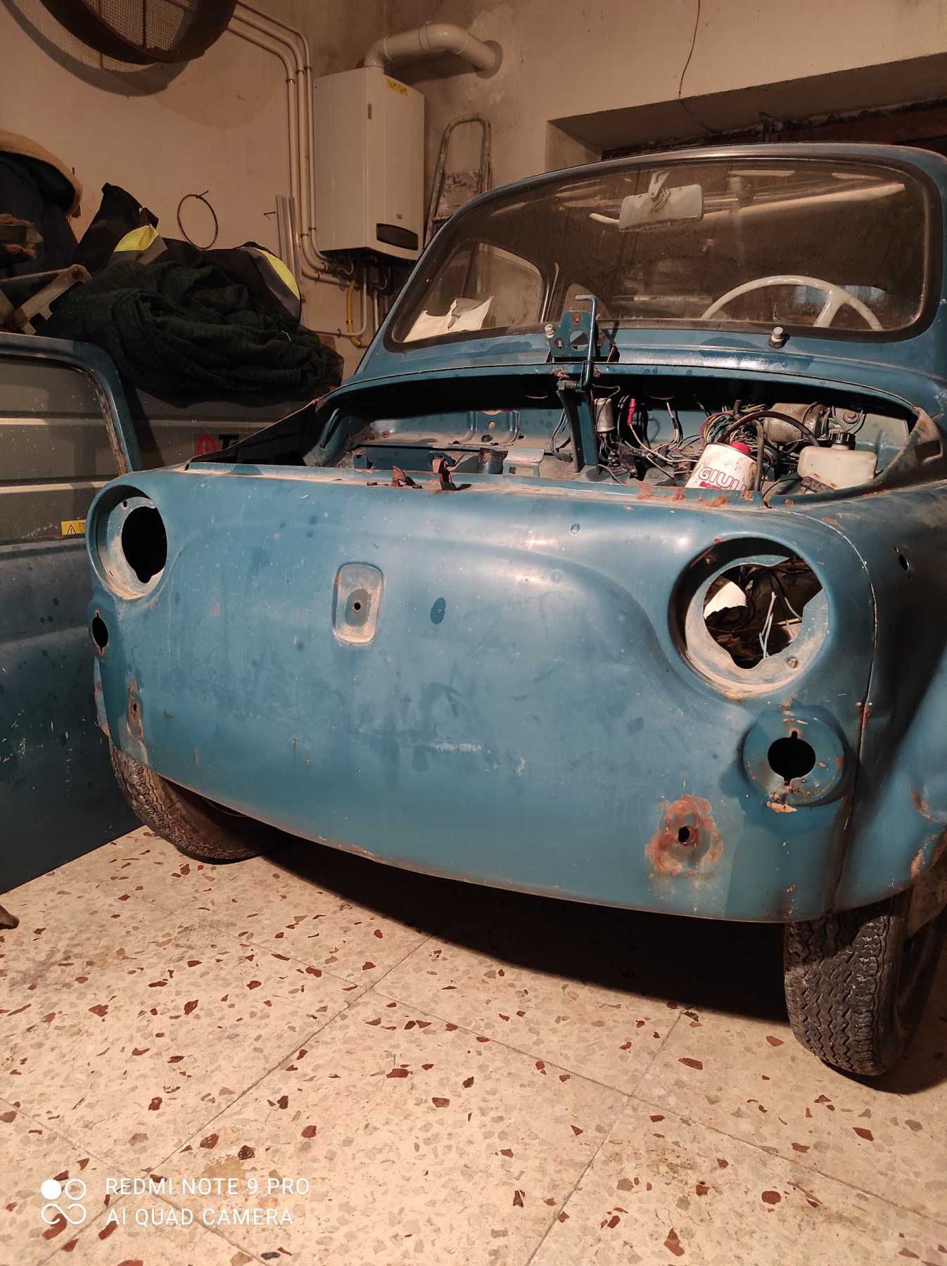

      Ivotdi87
        Buona sera, continua lo smontaggio, oggi ho tolto i vetri.
        #502471
        Fufu
          Ciao Ivano, per fortuna anche nel giro-vetro non c’è troppa ruggine.
          Tifo per questa auto, avanti così!!
          #502472
          Ivotdi87
            [quote=”FUFU” post=376962]Ciao Ivano, per fortuna anche nel giro-vetro non c’è troppa ruggine.
            :);):)[/quote]
            Grazie mille, effettivamente non è messa male, piano piano la vado smontando catalogando tutto e cercando si salvare più roba possibile.

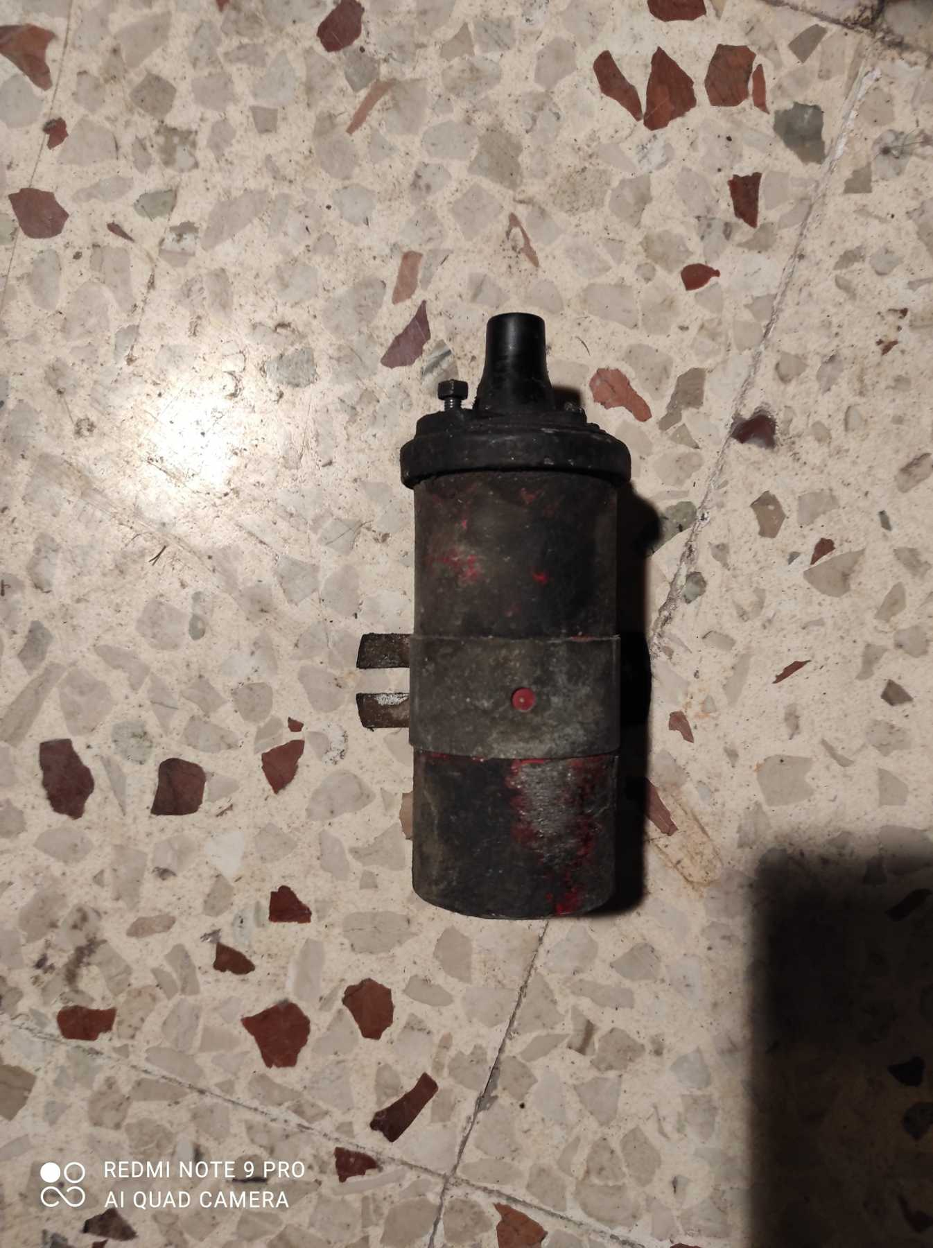

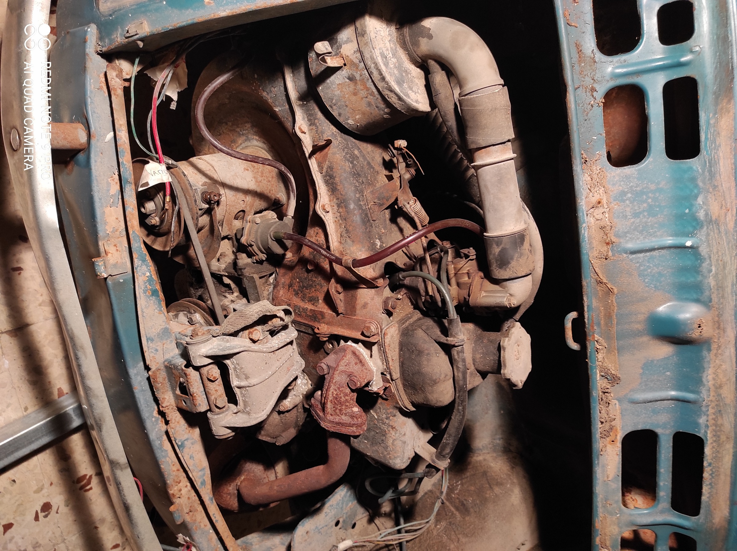

                #504730

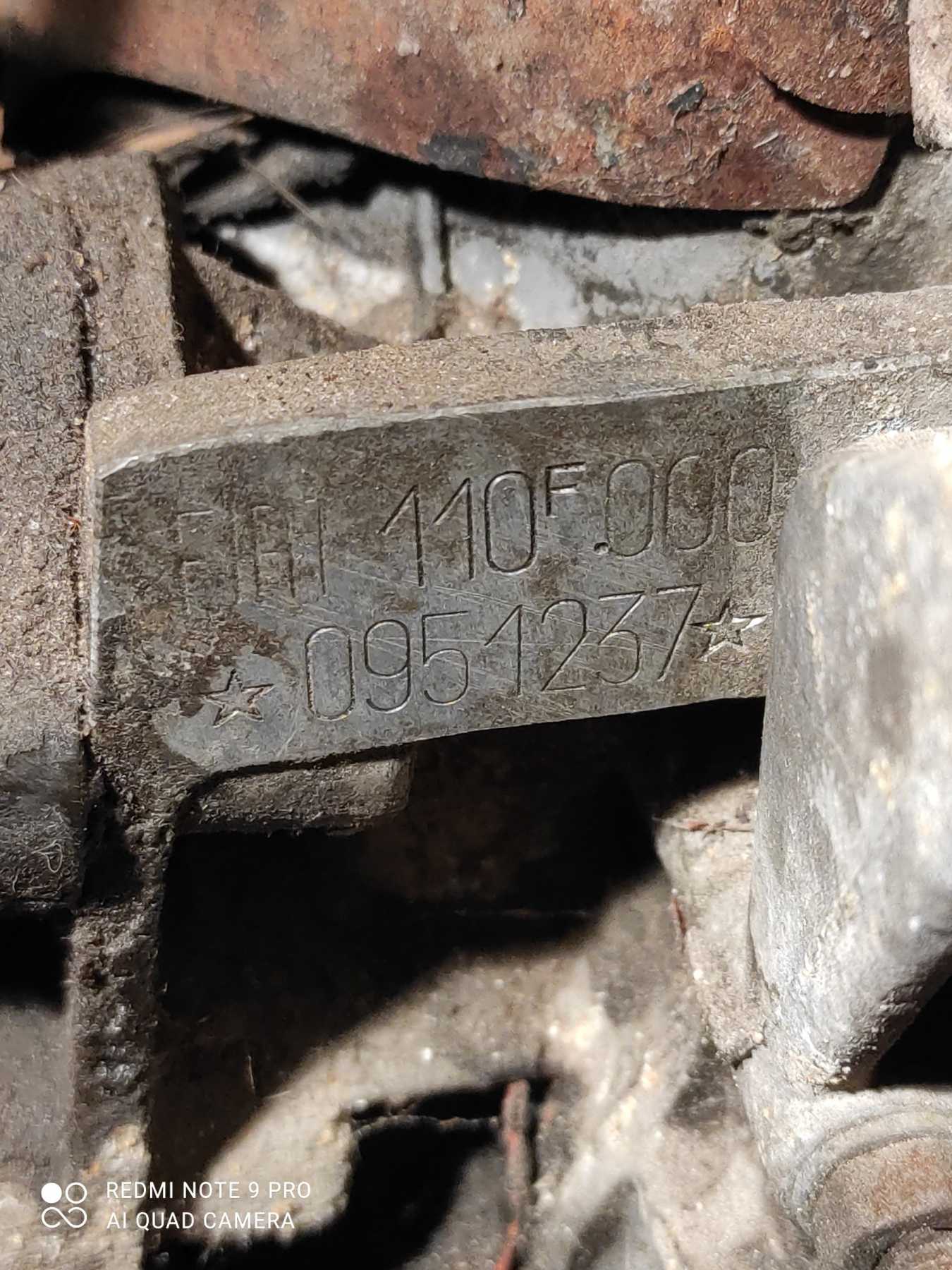

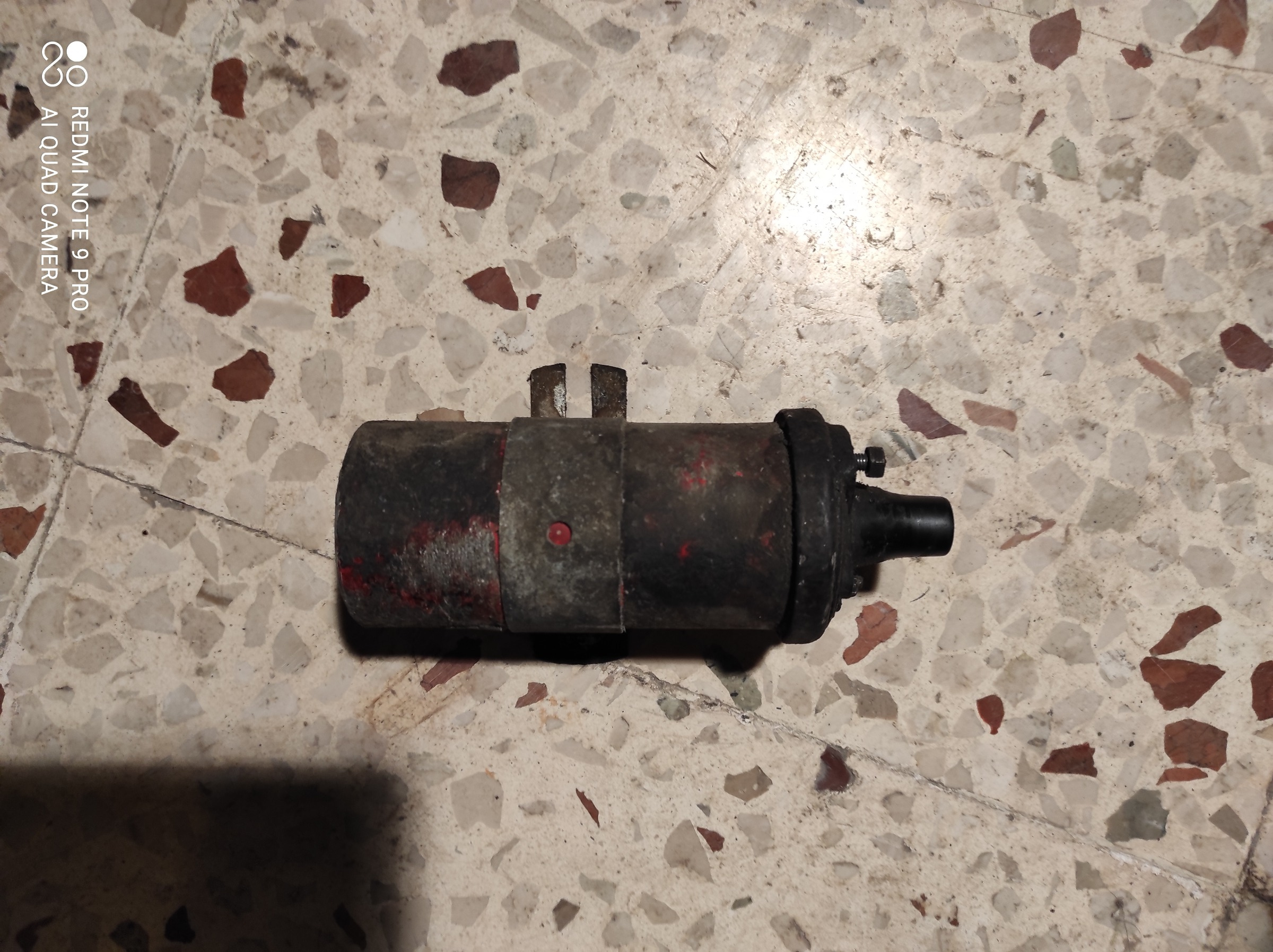

                Ivotdi87

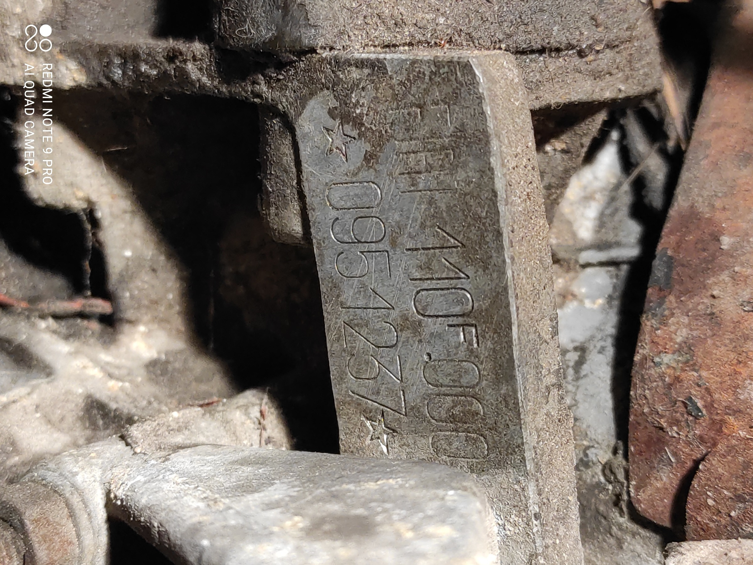

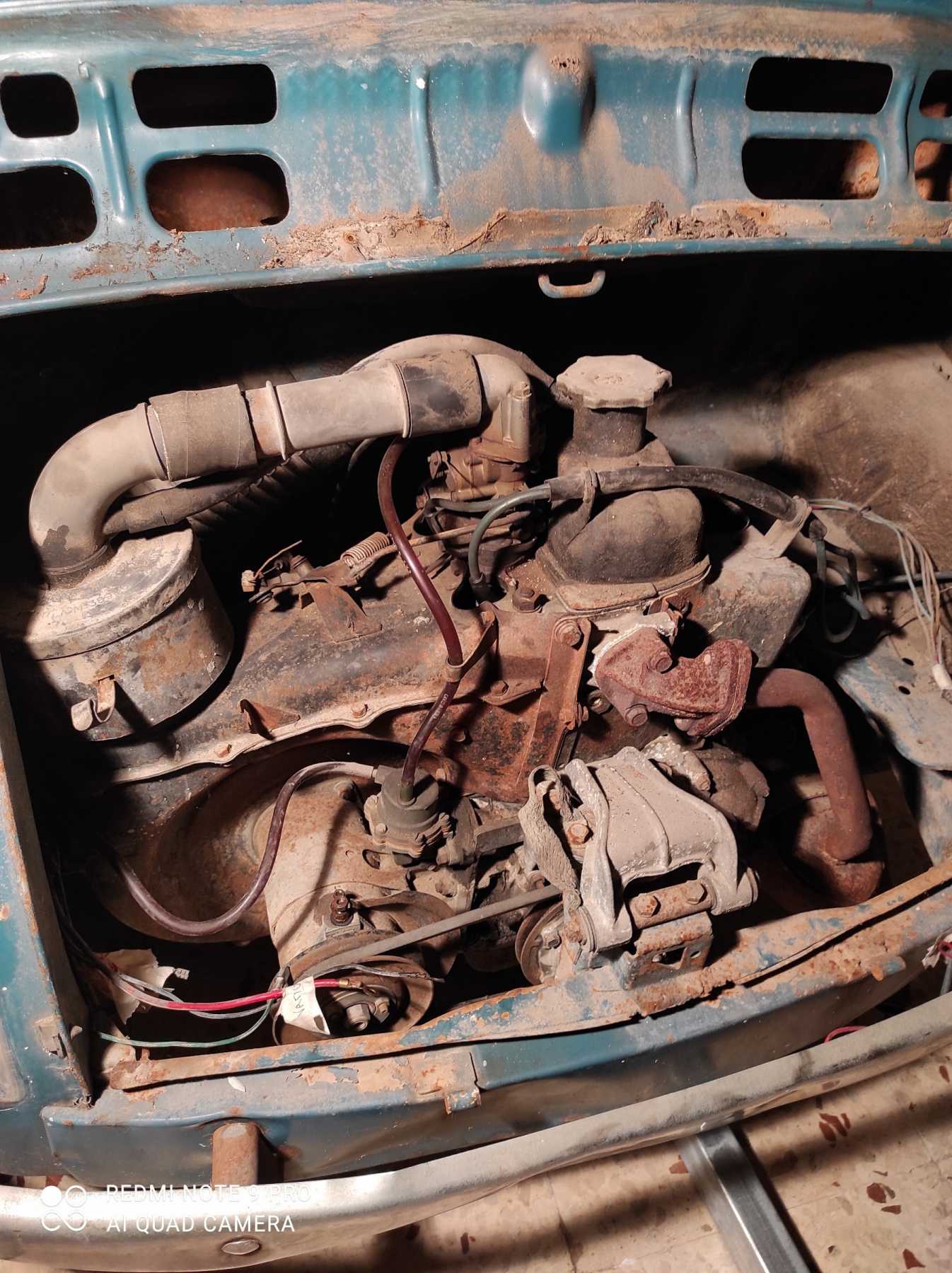

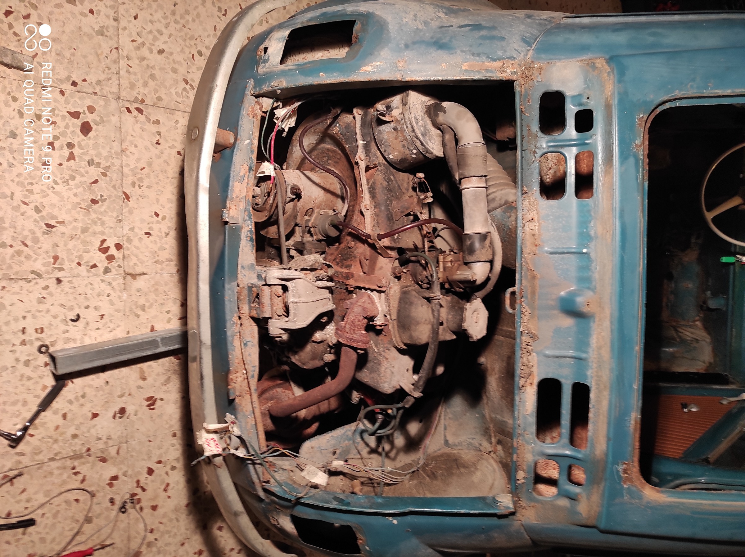

                  Continuo a smontare la 500. Il motore non è sicuramente l’originale, ma gli accessori?

                  #504733

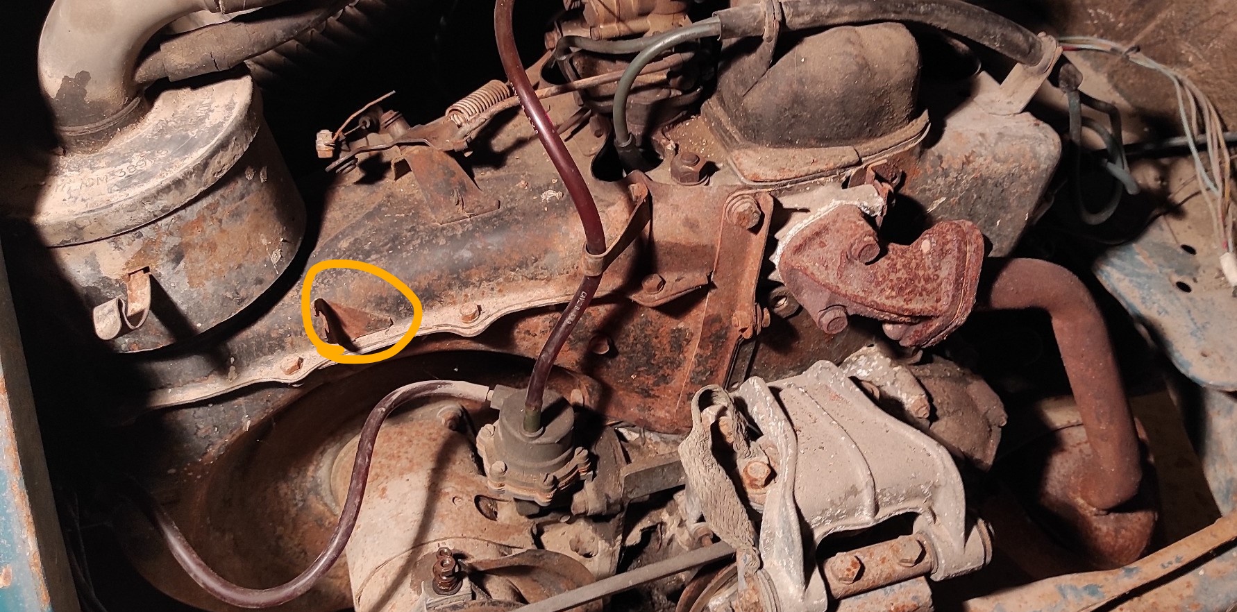

                  Fufu
                    Ciao Ivano, ben risentito!!
                    Il motore, come dici tu, non è sicuramente originale. La bobina a te è posizionata a destra vero? Se fosse così, dovresti andare ad eliminare la porzione di lamiera passa-cavo cerchiata in foto.
                    Per il resto, a parte il tubo di raccordo tra filtro dell’aria e carburatore (e coperchio del filtro stesso), pare tutto originale
                    #504737
                    Ivotdi87
                      Ciao Fede,
                      La bobina è a destra.
                      Per il passacavo hai perfettamente ragione. O cambio il coperchio o elimino la staffa. Grazie

                        #504744
                          Quel motore potrebbe andare bene sulle “ottobulloni”, il seriale è giusto per le primissime serie F.
                          #504761
                          Ivotdi87

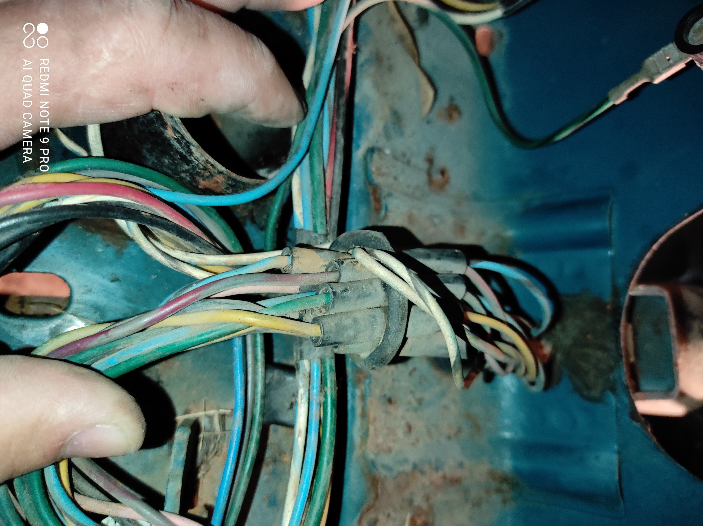

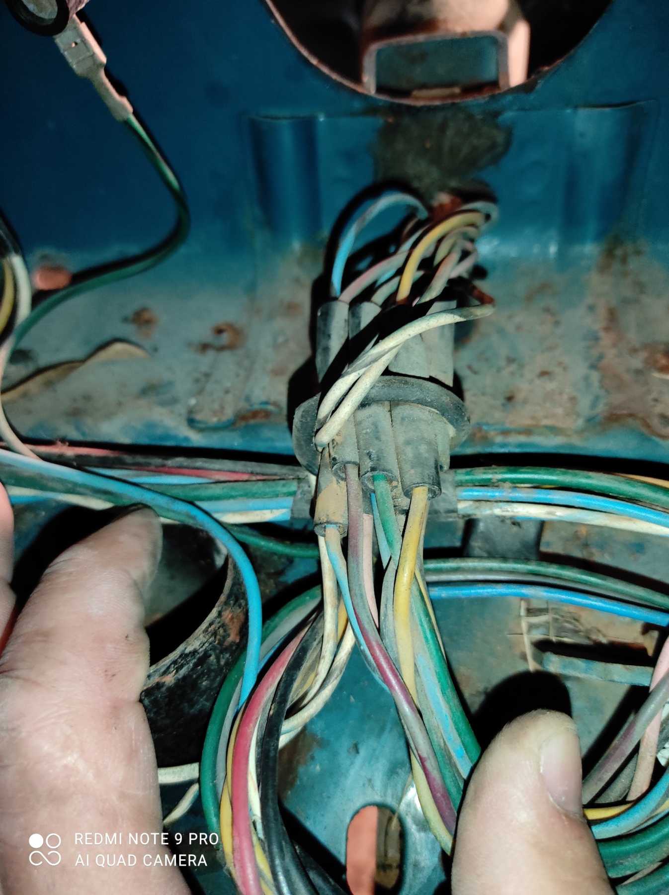

                            Grazie drago, effettivamente è un motore da “ottobulloni”.
                            Continuando a smontare l’impianto elettrico ho notato che i cappucci degli spinotti del devio sono duri, non vorrei romperli, ho messo dello svitol ma niente, come posso fare per ammorbidirli?
                            #504762
                              WD40 a pioggia, lascialo agire stanotte e domani prova….

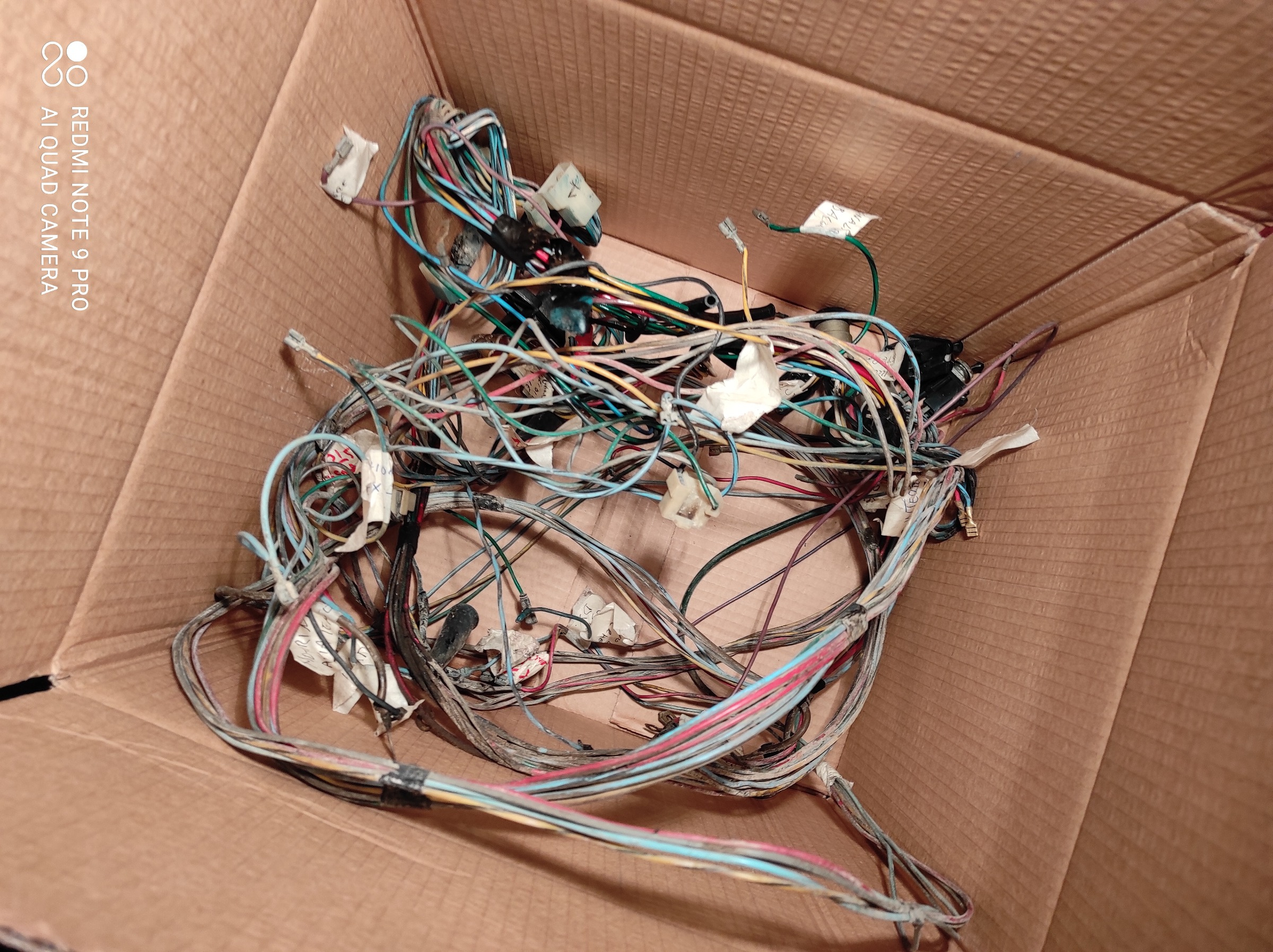

                              #505531

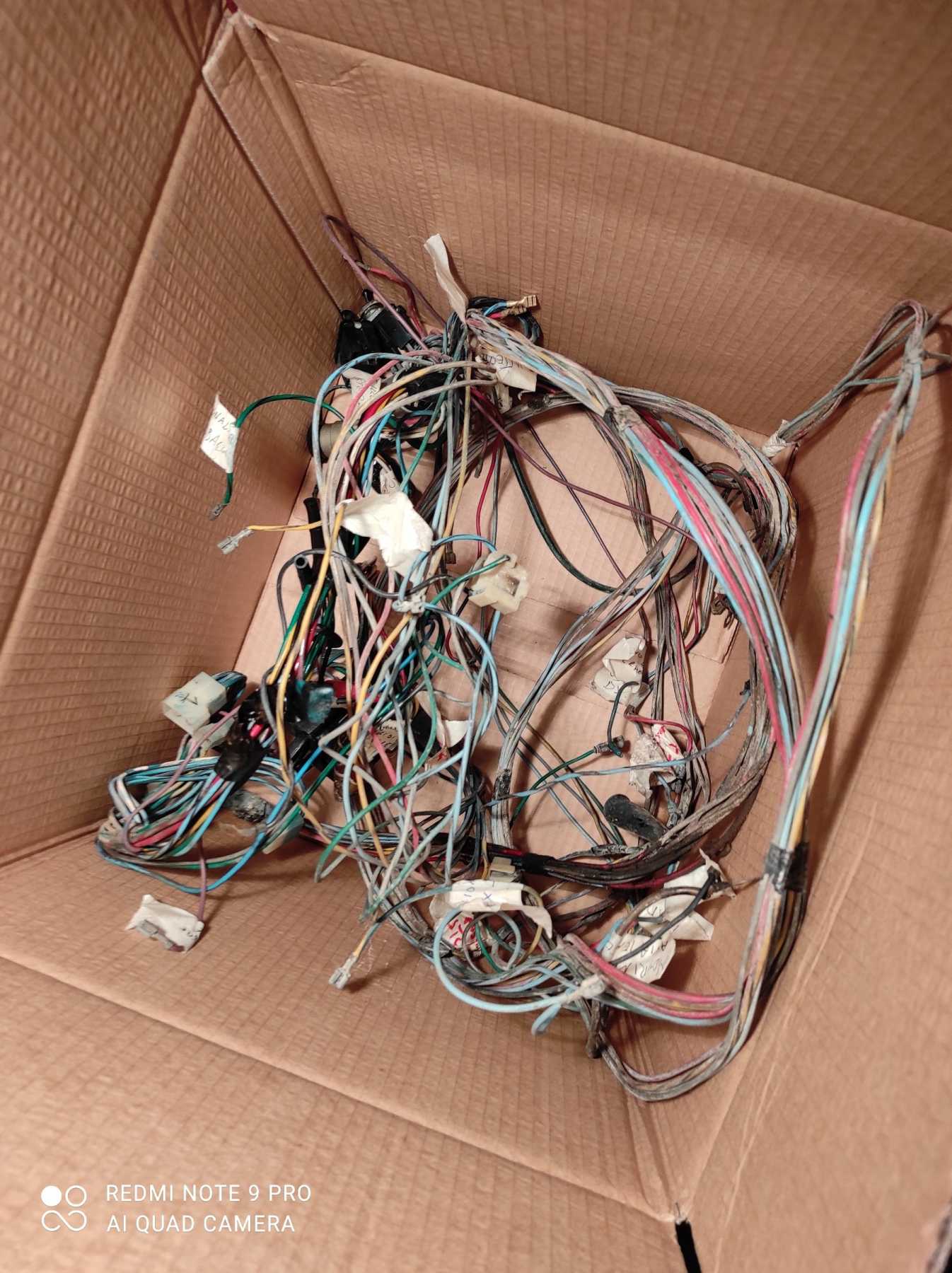

                              Ivotdi87
                                Impianto elettrico smontato, che prodotti devo usare per pulirlo e dove comprare i fili fedeli agli originali?
                                Buona domenica

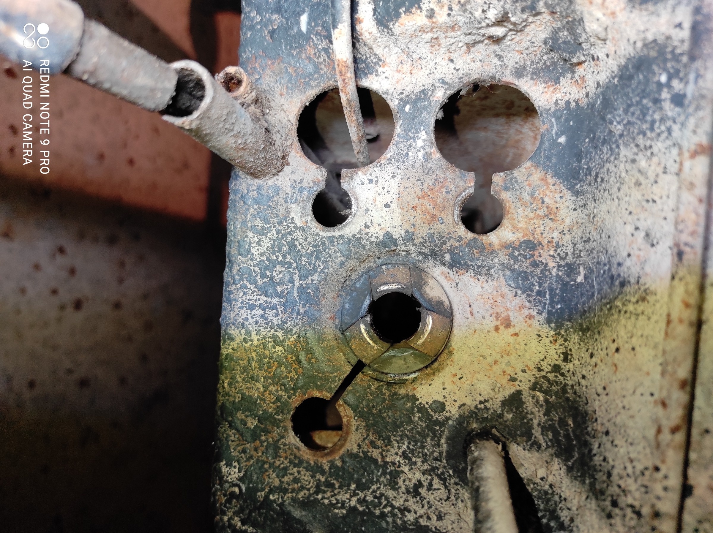

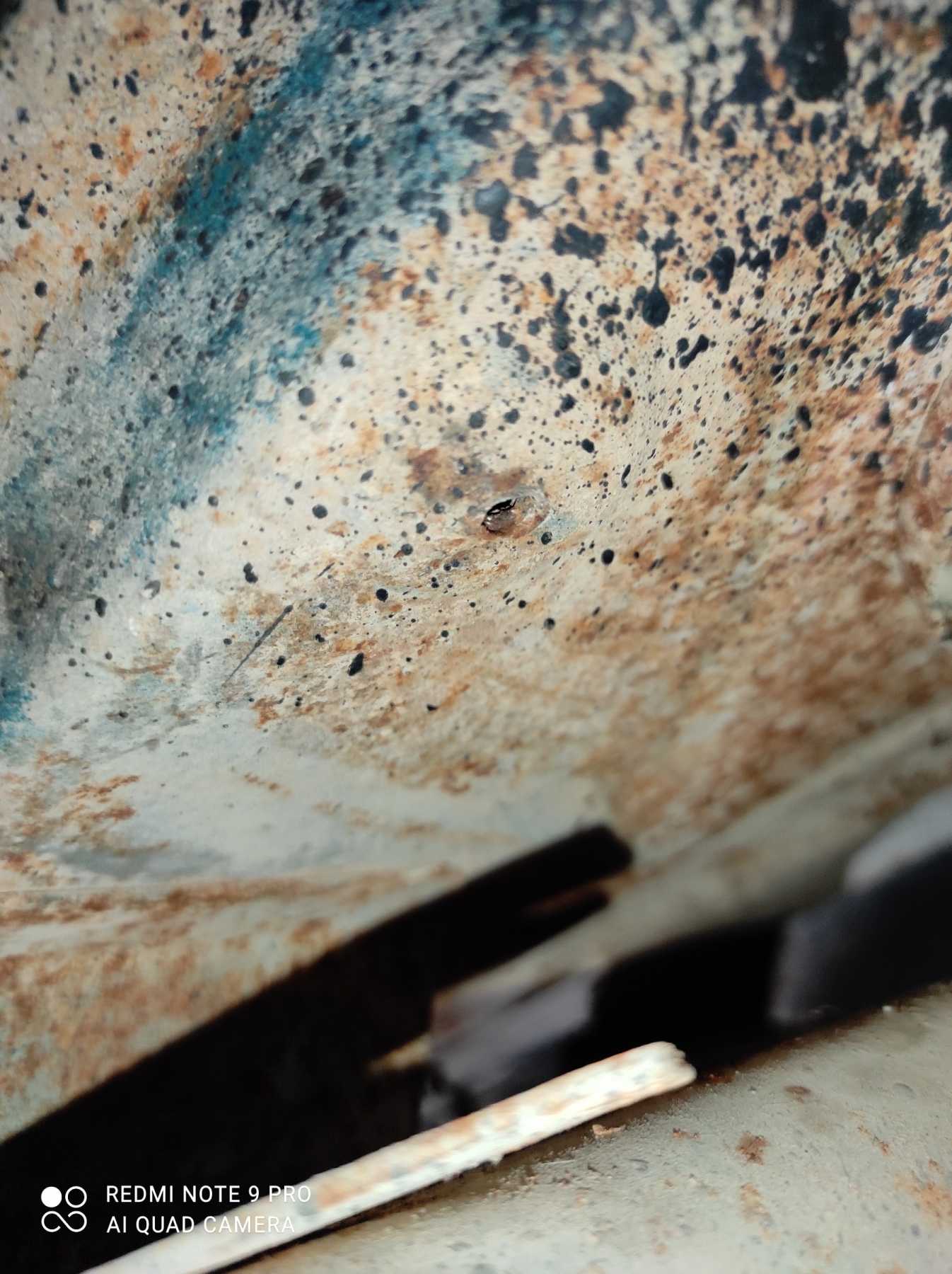

                                Ivotdi87

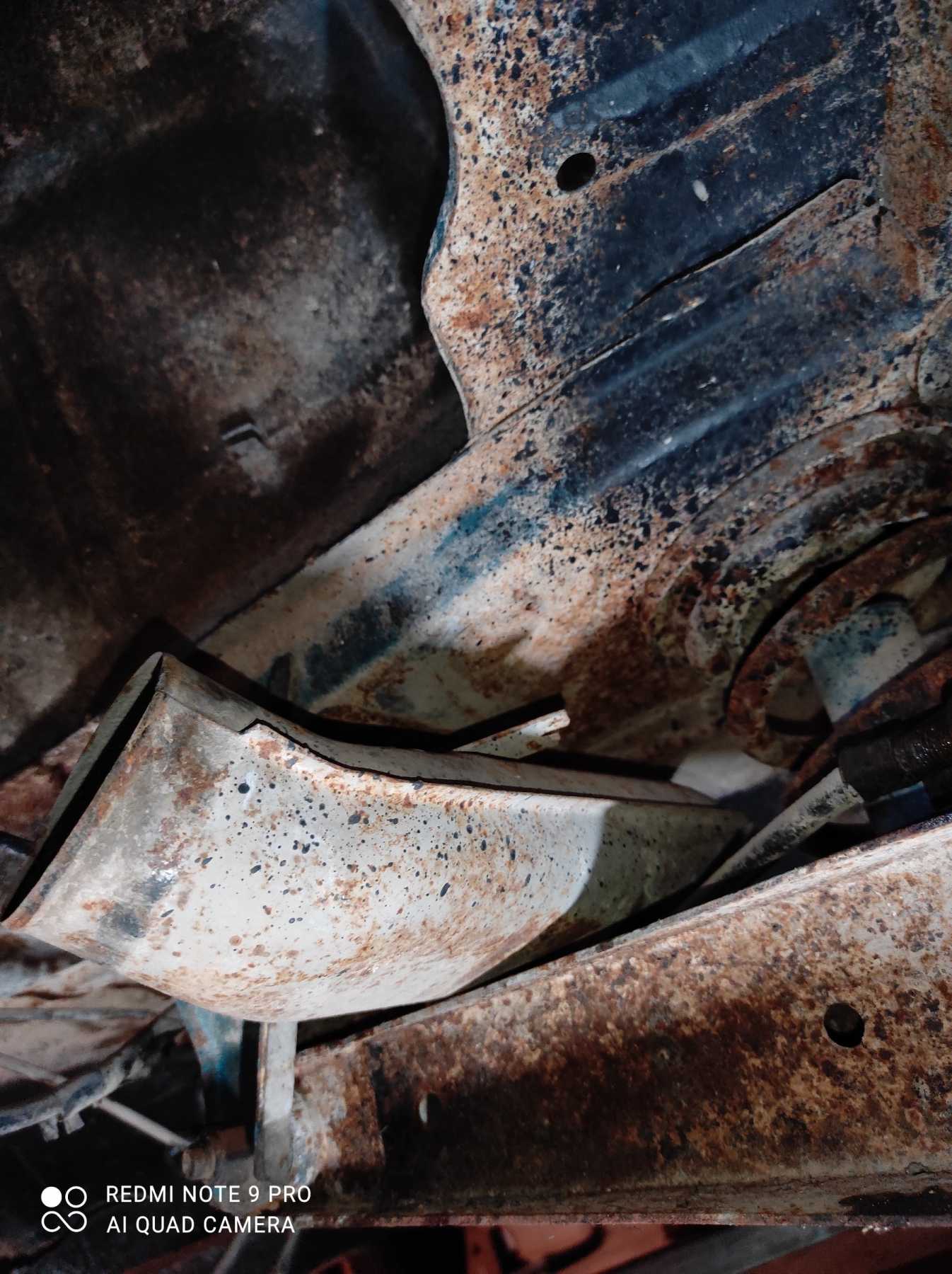

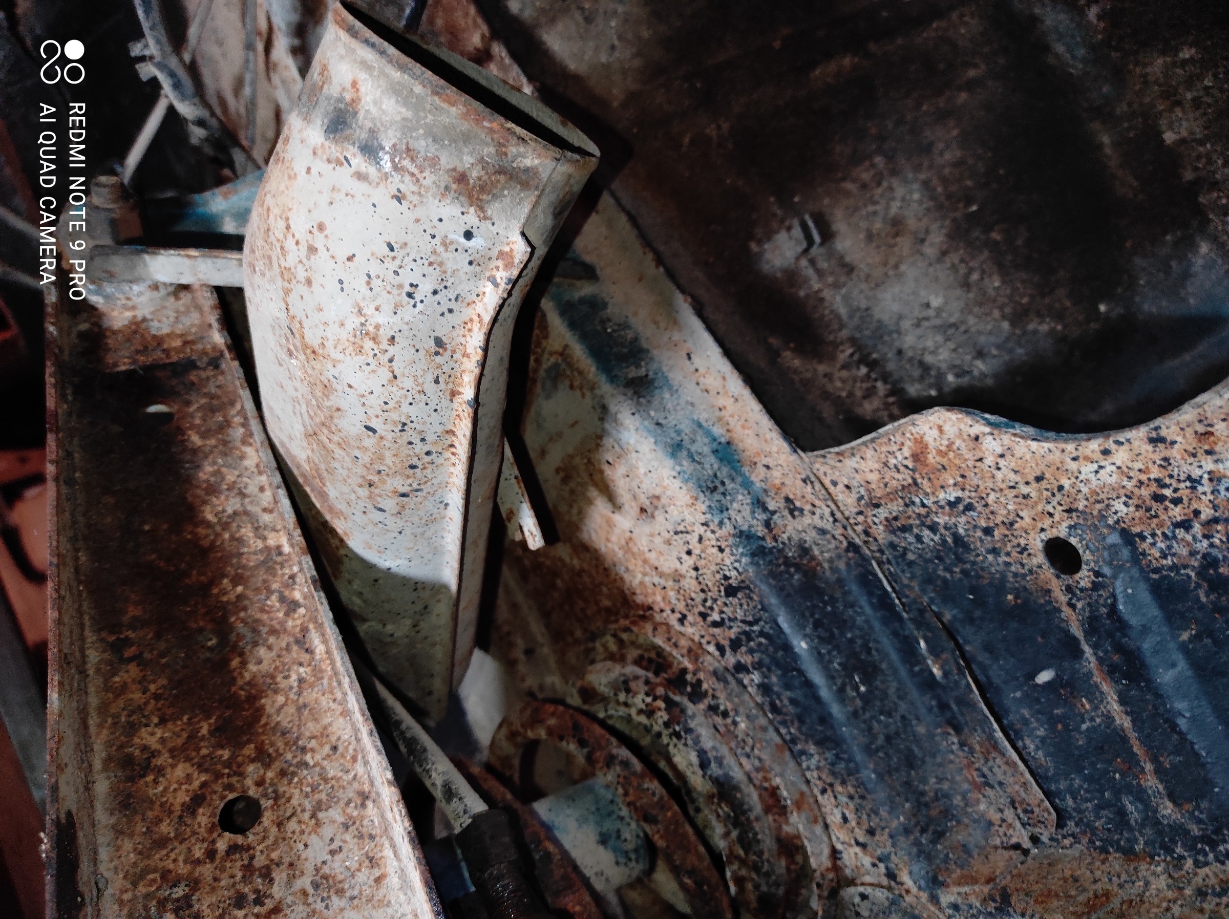

                                  Continuo con lo smontaggio, ho un paio di domande da fare. La prima è se è possibile smontare la boccola dove scorre la leva marce o conviene non toccarla?
                                  La seconda è come devono essere le viti che tengono il tubo riscaldamento in metallo quello sotto scocca per capirci? Vi allego le foto dei due particolari. Grazie
