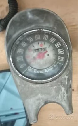

        Buongiorno a tutti.
        Qualcuno sa dirmi se questo contachilometri era un optional per la 500 ?:silly:
        #531968
          I gusci in alluminio erano un accessorio molto in voga negli anni sessanta, oggi sono molto ricercati e cari.
          Spesso si sostituiva solo il guscio e si utilizzava lo strumento originale della D, in questo caso è impreziosito da un tachimetro fuoriserie con scala a 130 e contachilometri parziale.
          Davvero bello.
