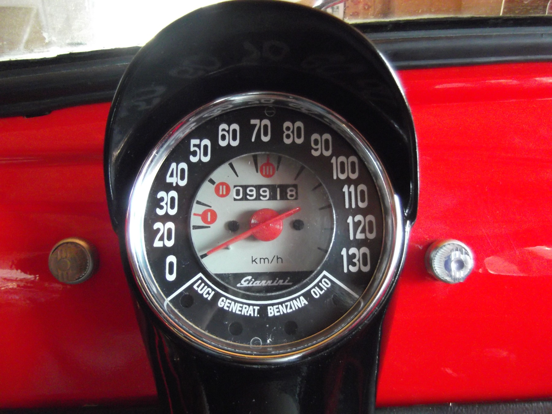

      Questo è quello che ho allestito io con il vetro acquistato su internet ed il logo Giannini messo io.

        Buon giorno.. Volevo costruire una replica fedele del cruscotto Giannini con due strumenti.. Qualcuno mi può aiutare.. Oppure avete qualche foto di un modello originale? Grazie
        #492969
          Credo che si trovino già fatte le repliche , sia metalliche che in vetroresina. Però non ti so dire quanto siano fedeli all’originale.
          #492997
          silvano.maiolatesi
            Veramente il cruscotto Giannini con due strumenti non mi è mai capitato di vederlo dai ricambisti, nè originale, nè riprodotto, è molto raro e l’ho visto solo su qualche auto Giannini in vendita, per vederlo bisogna spulciare sugli annunci di vendita. Ma non sarà facile riprodurlo.

                              Buon giorno! Secondo la vostra esperienza è possibile mettere un cruscotto sportivo su una F senza dover tagliare i lamierati! La mia idea era un tipo a 2 strumenti “tipo Giannini” volendo far passare la corda del contachilometri all’interno del buco originale e fissare il cruscotto nei due buchi delle spie, ma al momento il guscio che ho preso è poco profondo! Che profondità deve avere? Consigli sono ben accetti!
                              #495637
                                devi vedere lo spessore degli strumenti prima di valutare se è poco profondo…
                                #495655
                                  Io ci avevo provato ma facendogli fare un giro innaturale il cavo risultava corto e troppo piegato. Ho fatto un foro apposito tanto non ho intenzione di tornare indietro. Di solito sono modifiche un po nvasive ed è meglio valutare bene prima se credi valga la pena o no.
