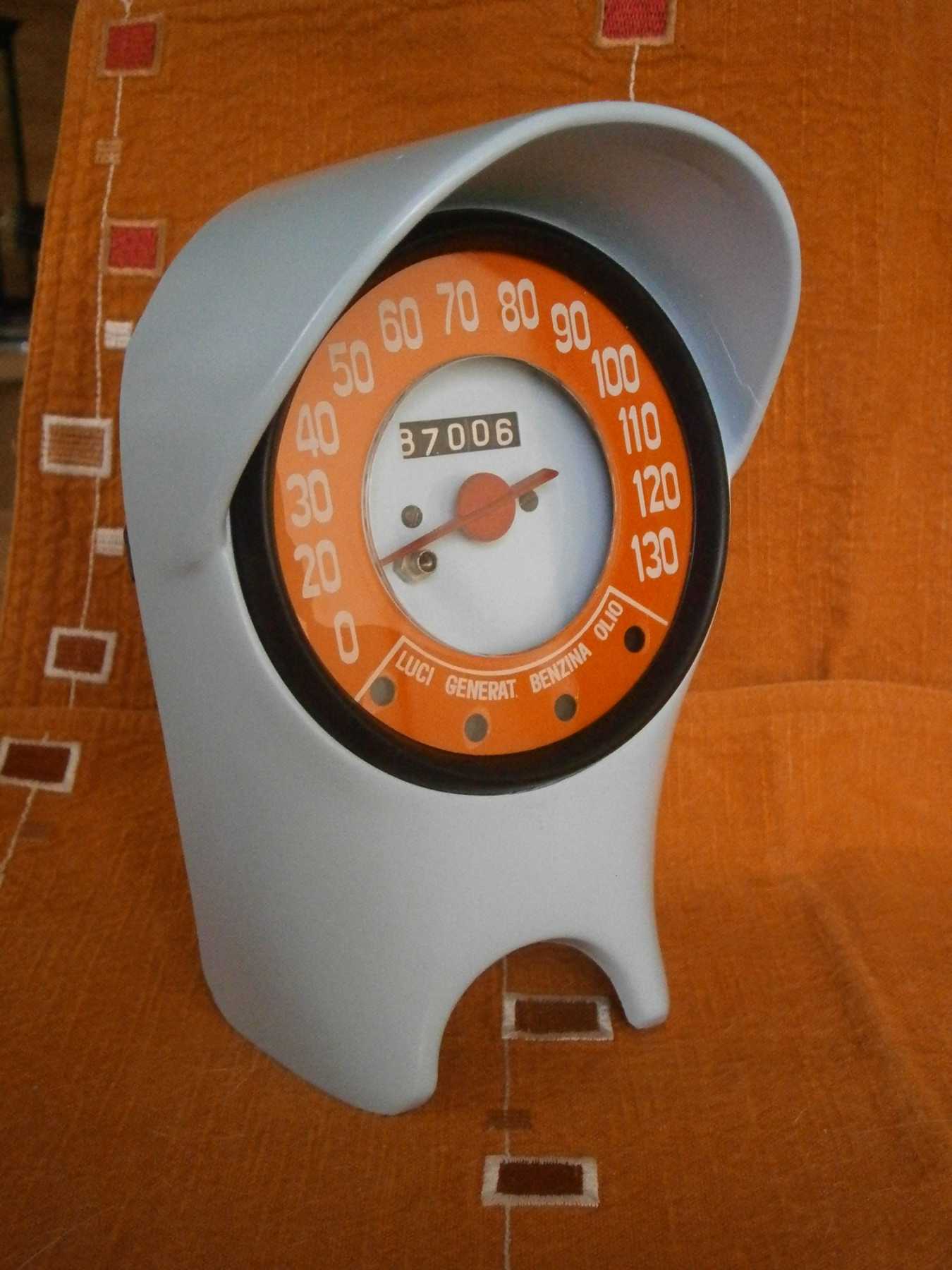

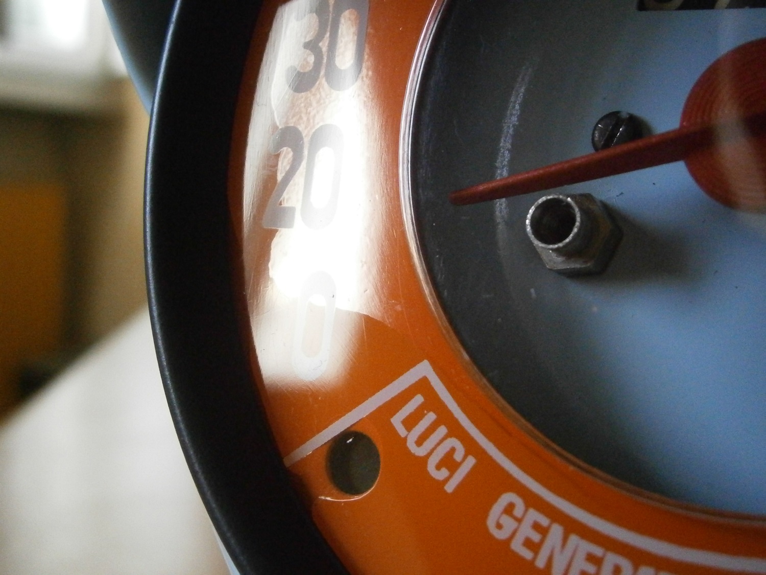

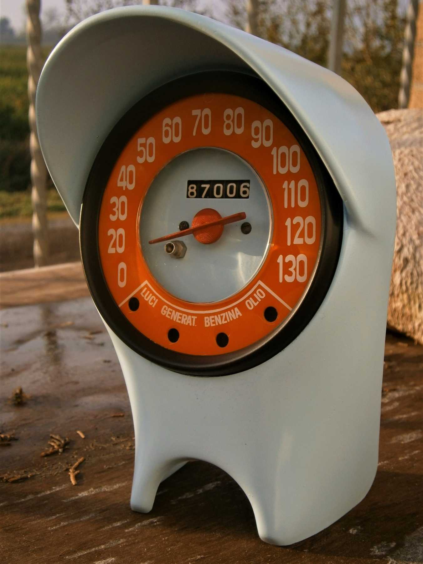

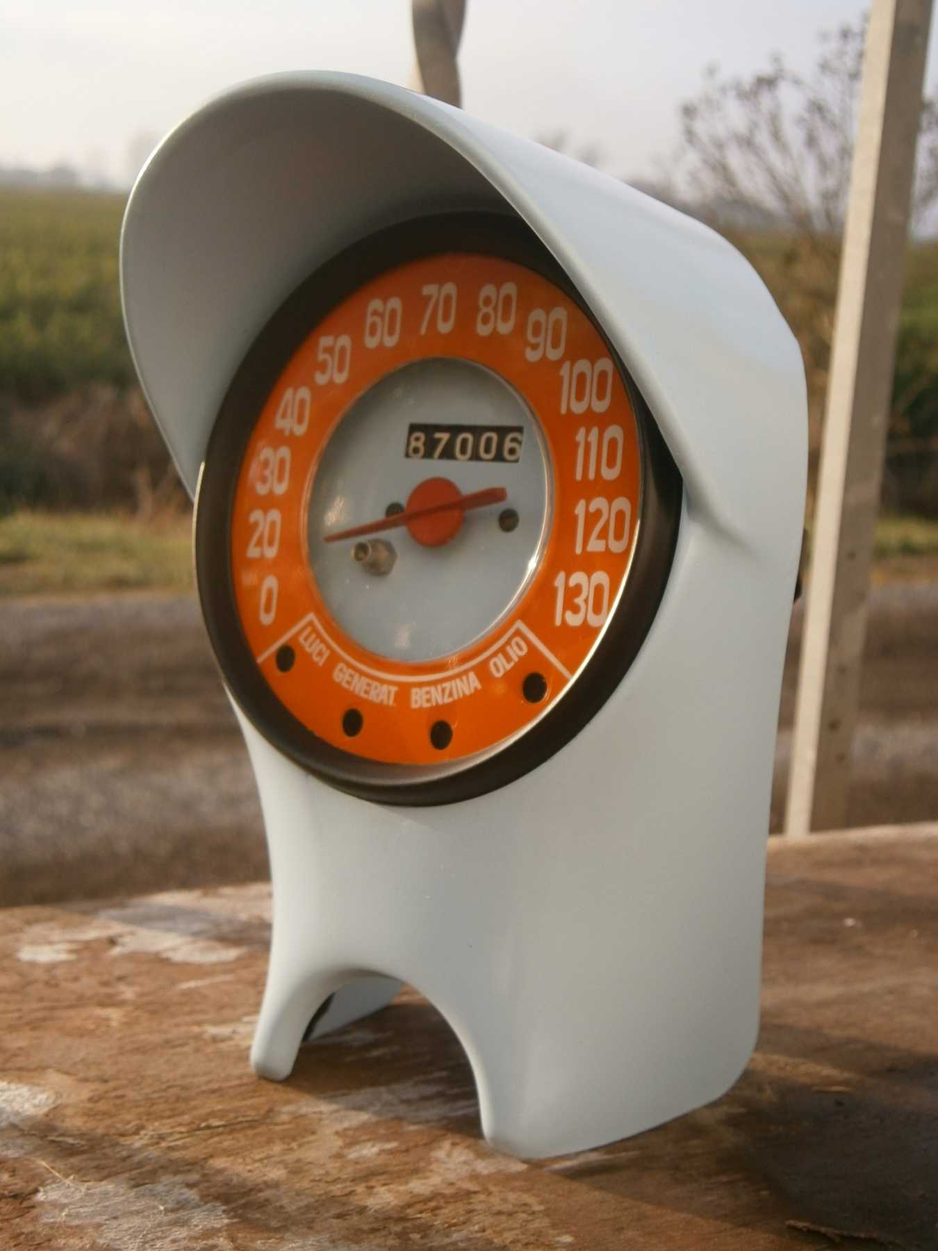

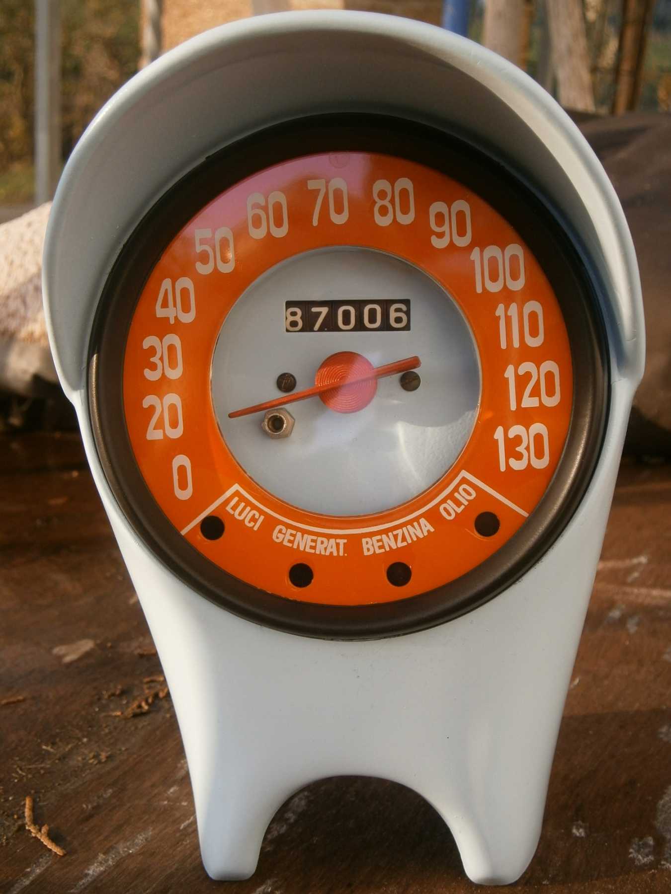

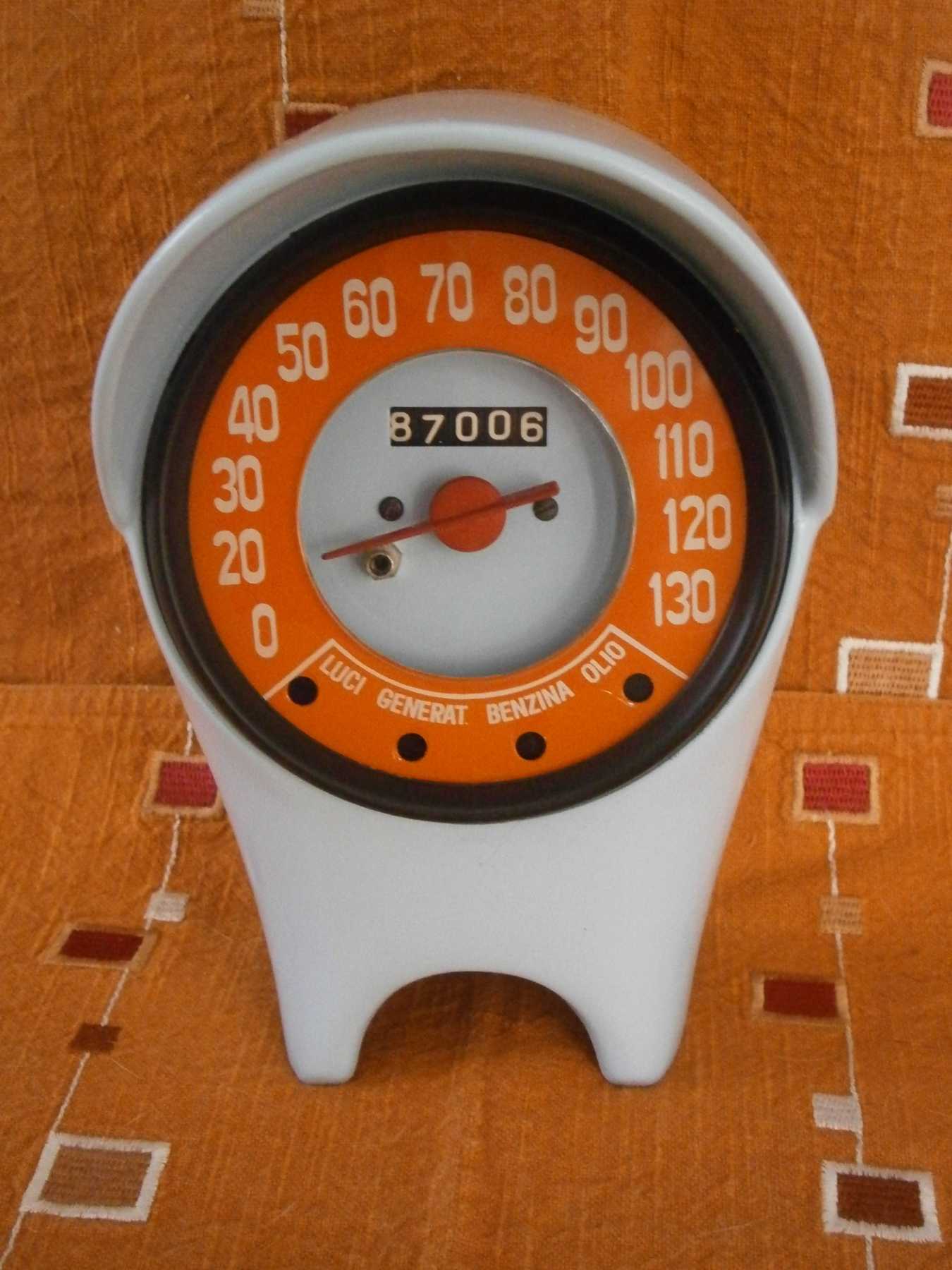

            Altro recupero di “frattaglie”.
            Ho pensato di riciclare i vari pezzi rendendo omaggio ad un celebre marchio petrolifero americano, ecco quindi:
            Gulf Style
            Ho sempre trovato l’abbinamento dei colori Gulf affascinante, spero piacciano anche a voi.

            Fufu
              Favoloso!! :woohoo: :woohoo:
              #491429
                Hai reso omaggio ad una delle mie passioni………… ho sempre adorato la livrea della Gulf, specie associata alla GT40 (ma anche alla Porsche 917, anche se il mio cuore pende per la Ford)…..
                Perdonate la digressione…….
                #491469
                  ma che bello :woohoo:
                  geniale :like

                  gianluca1974
                    Bellissimi!

                            Wow molto bello Alessandro

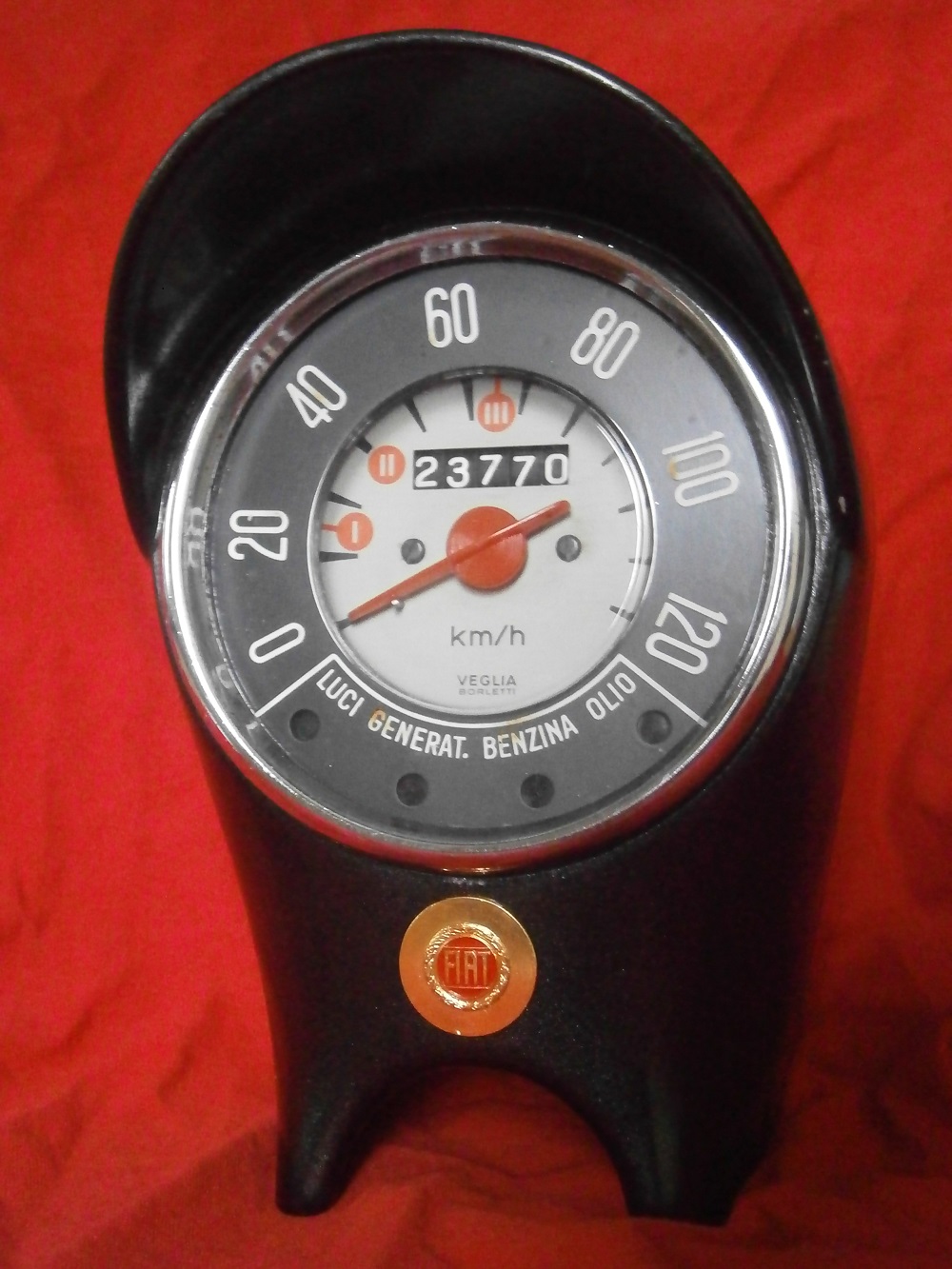

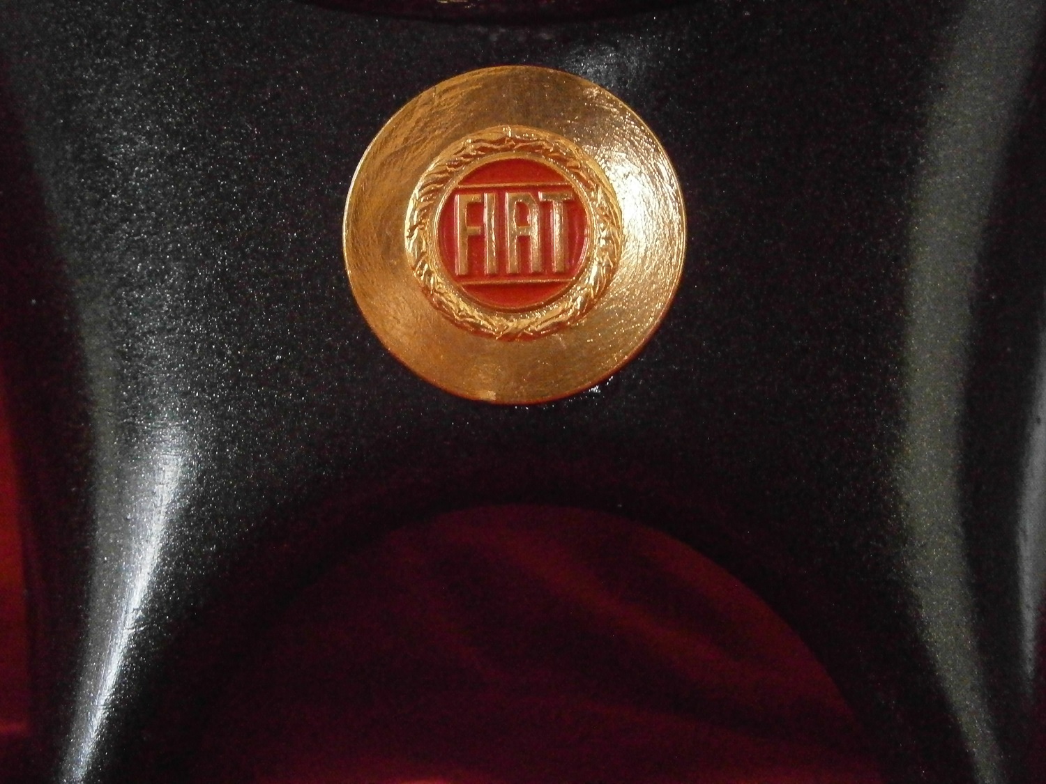

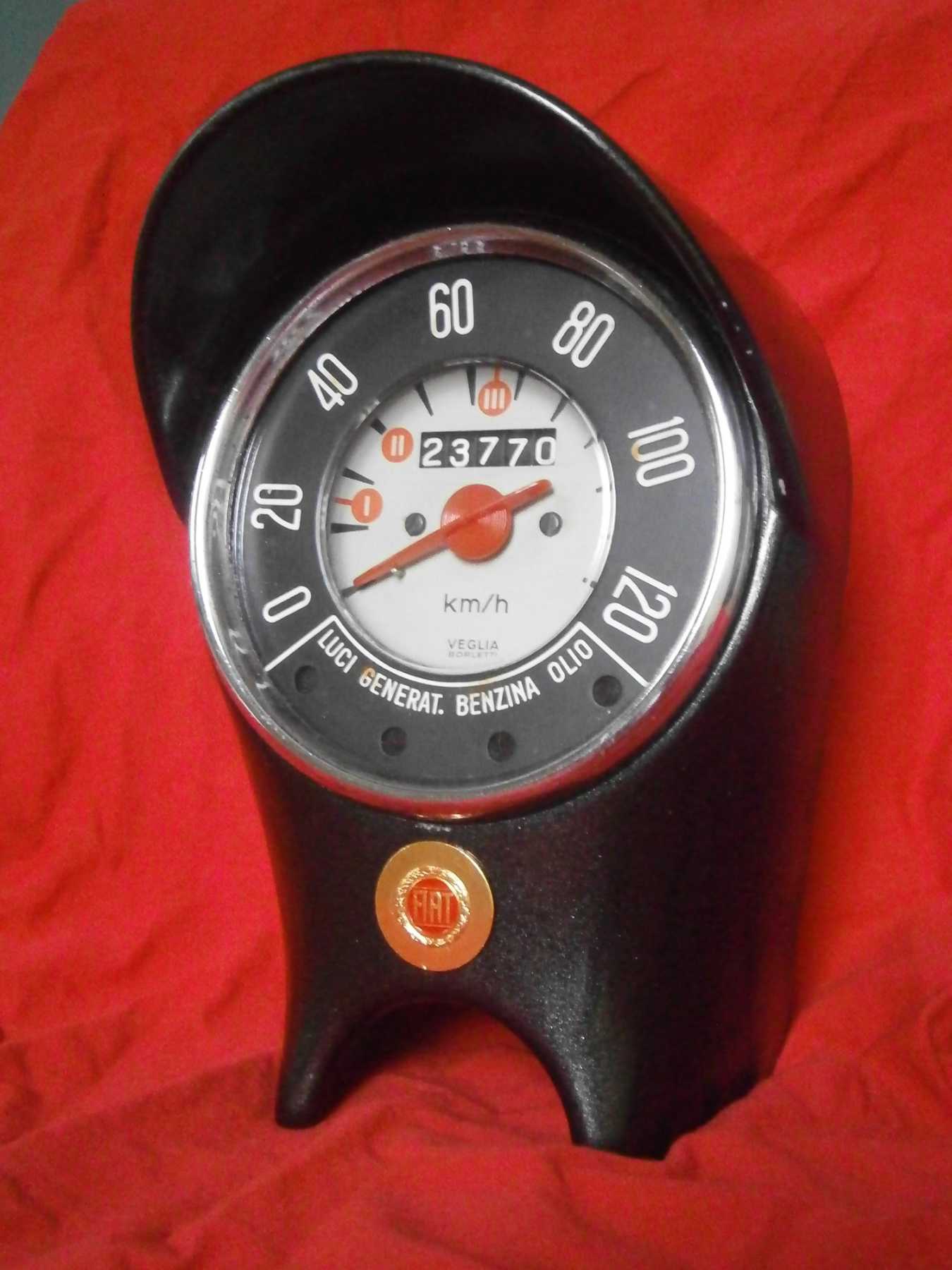

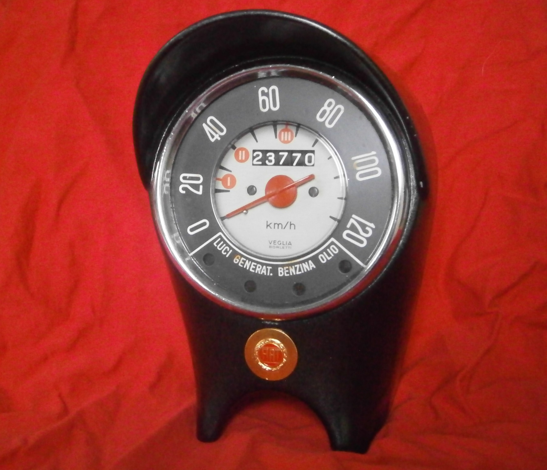

                              Goldie
                              Arrivato quasi per caso questo tachi è verniciato di un bel grigio scuro metallizzato che lascia intravedere dei riflessi dorati (da qui il nome).
                              Ho deciso di dargli solo una bella pulita e applicargli una piccola placca dorata con la scritta Fiat, eccolo

                              Fabio7824
                                Che bello complimenti

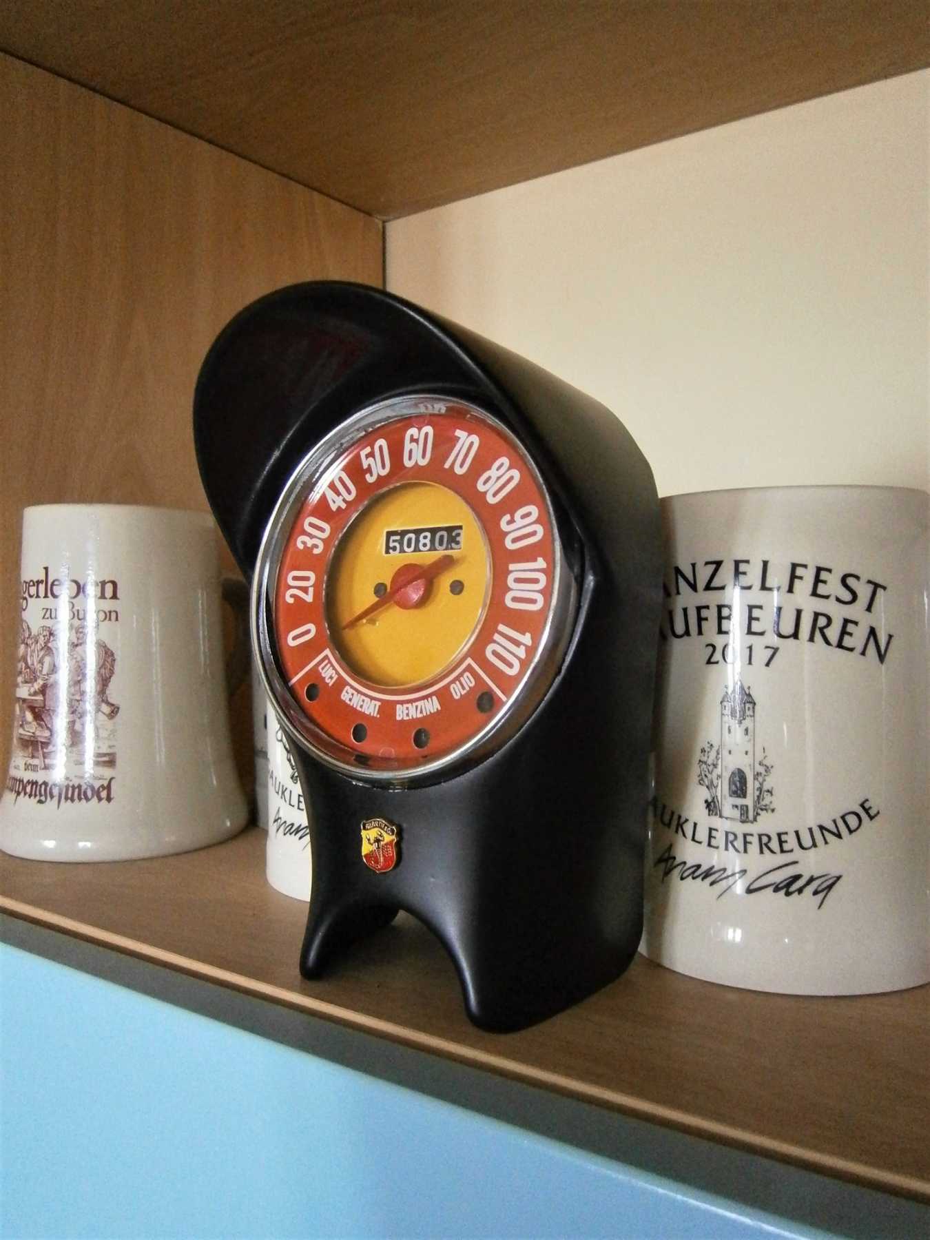

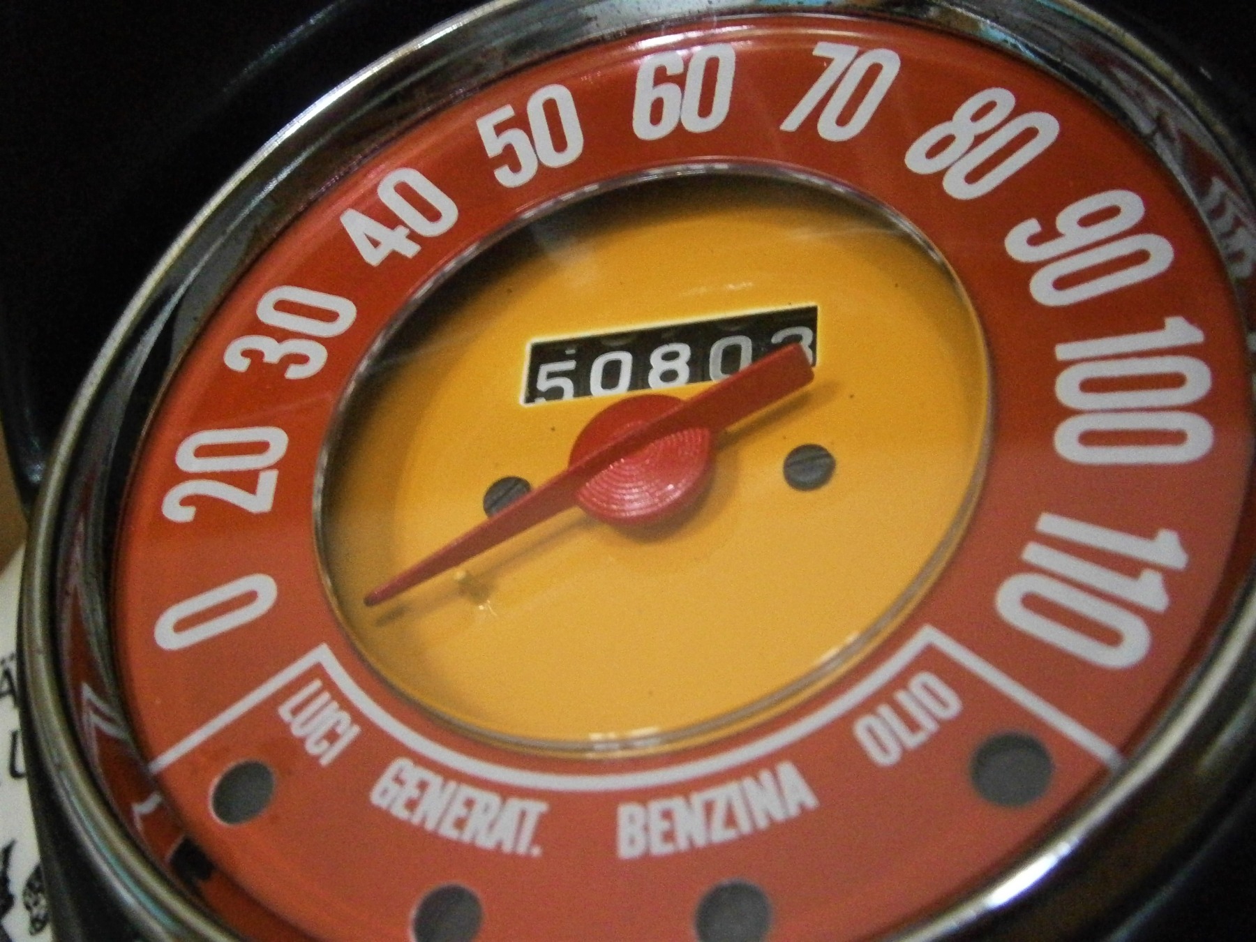

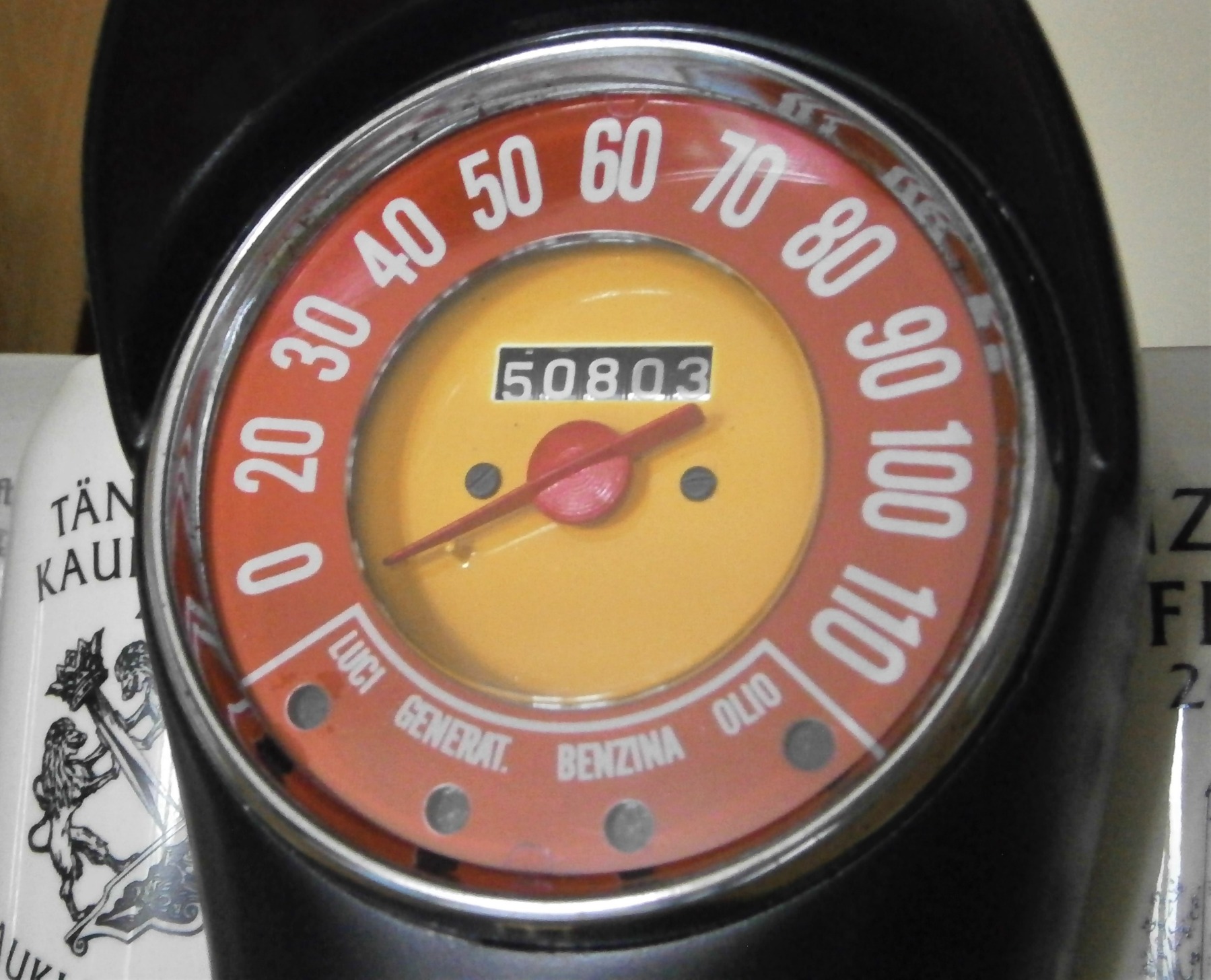

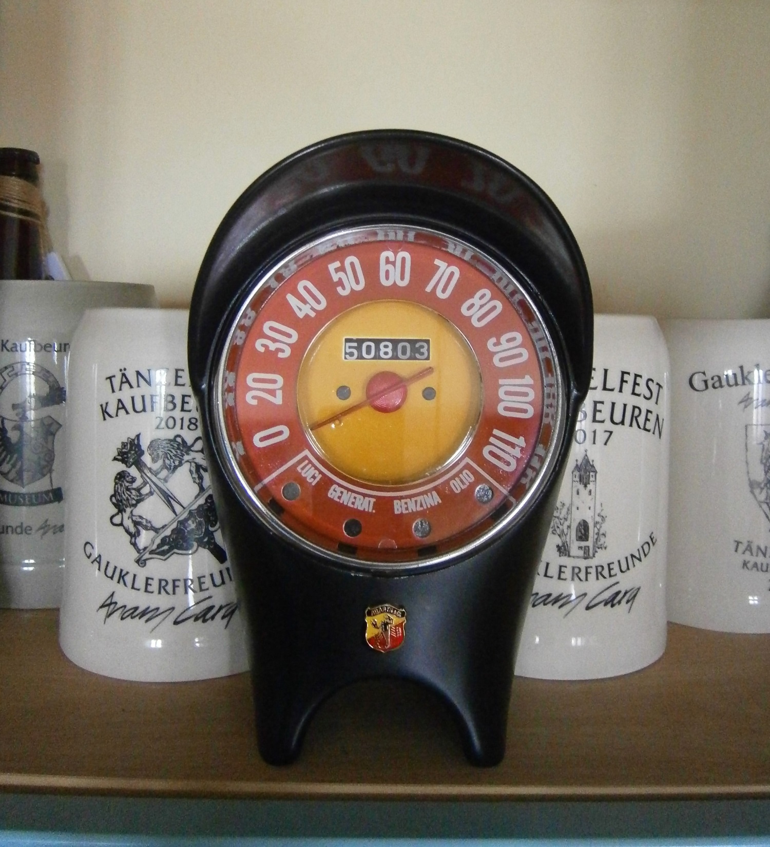

                                  Abarth Colour
                                  Ultima creazione appena terminata, spero vi piaccia.
                                  Ho iniziato il lavoro riparando con colla epossidica un guscio F crepato in vari punti, una volta essiccato l’adesivo ho carteggiato tutto e passato una mano di primer per poi spruzzare un paio di mani di nero semilucido Fiat (il solito 70%-30%).
                                  Ho poi verniciato con i celebri colori giallo e rosso un vecchio fondino ormai illeggibile ed un anello nero, una volta asciutti ho montato il fondino ad una meccanica che avevo e assemblato il resto, completando il tutto apponendo un vetro con grafica “orientale” (ma manco le scritte sono capaci di copiare???:sick: ) e una cornice cromata ripristinata con la mitica lana di acciaio 0000.
                                  Per terminare l’opera ho applicato una pin “scorpionata”, fatto!
