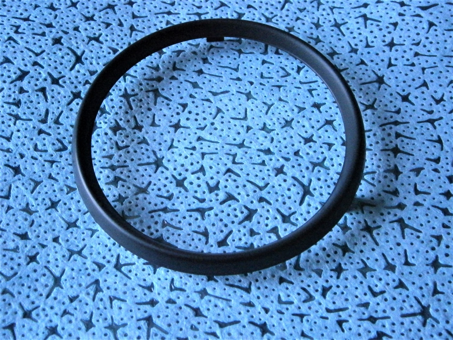

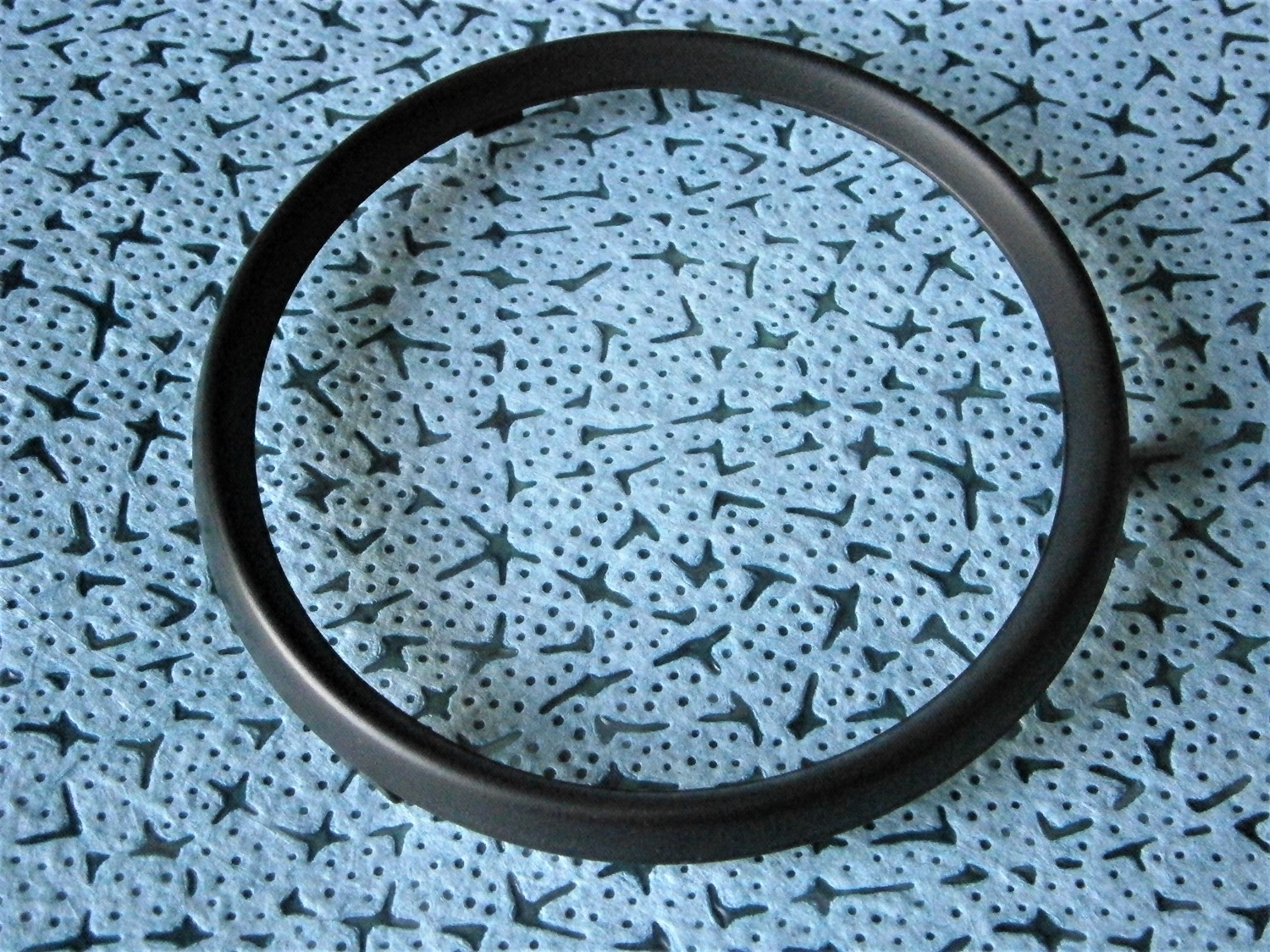

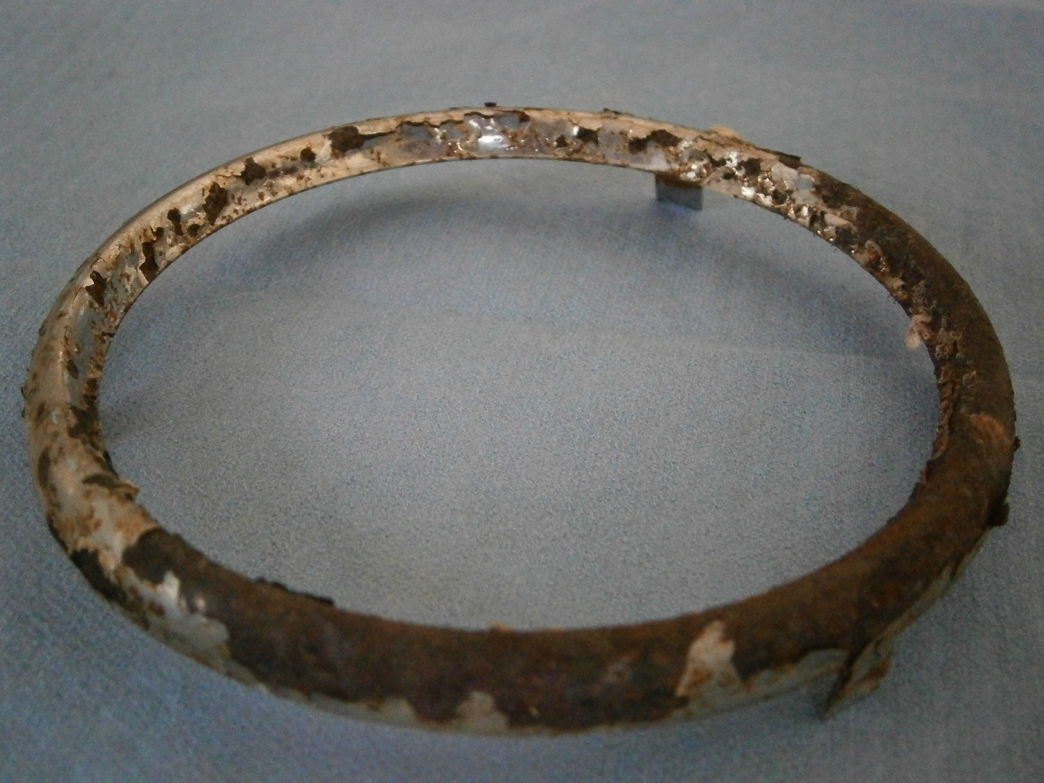

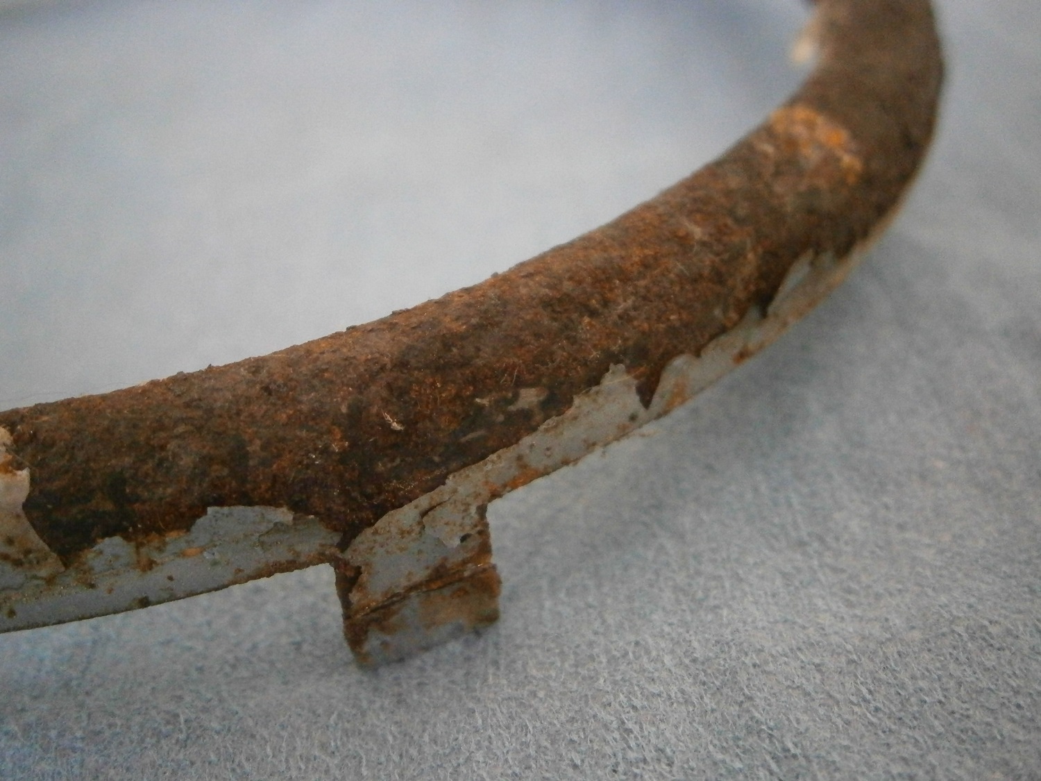

            Dopo aver smontato il contachilometri mostrato in apertura di topic ho dovuto decidere cosa fare della cornice, veramente malmessa.
            Nonostante le condizioni critiche mi scocciava buttarla via, forte della antitetanica appena fatta ho iniziato a rimuovere le tracce di cromatura rimaste e levigarla perbenino.
            Dopo averla lisciata, ho dato una mano di fondo e poi una spruzzata di nero opaco, ora è riutilizzabile per il prossimo progetto.

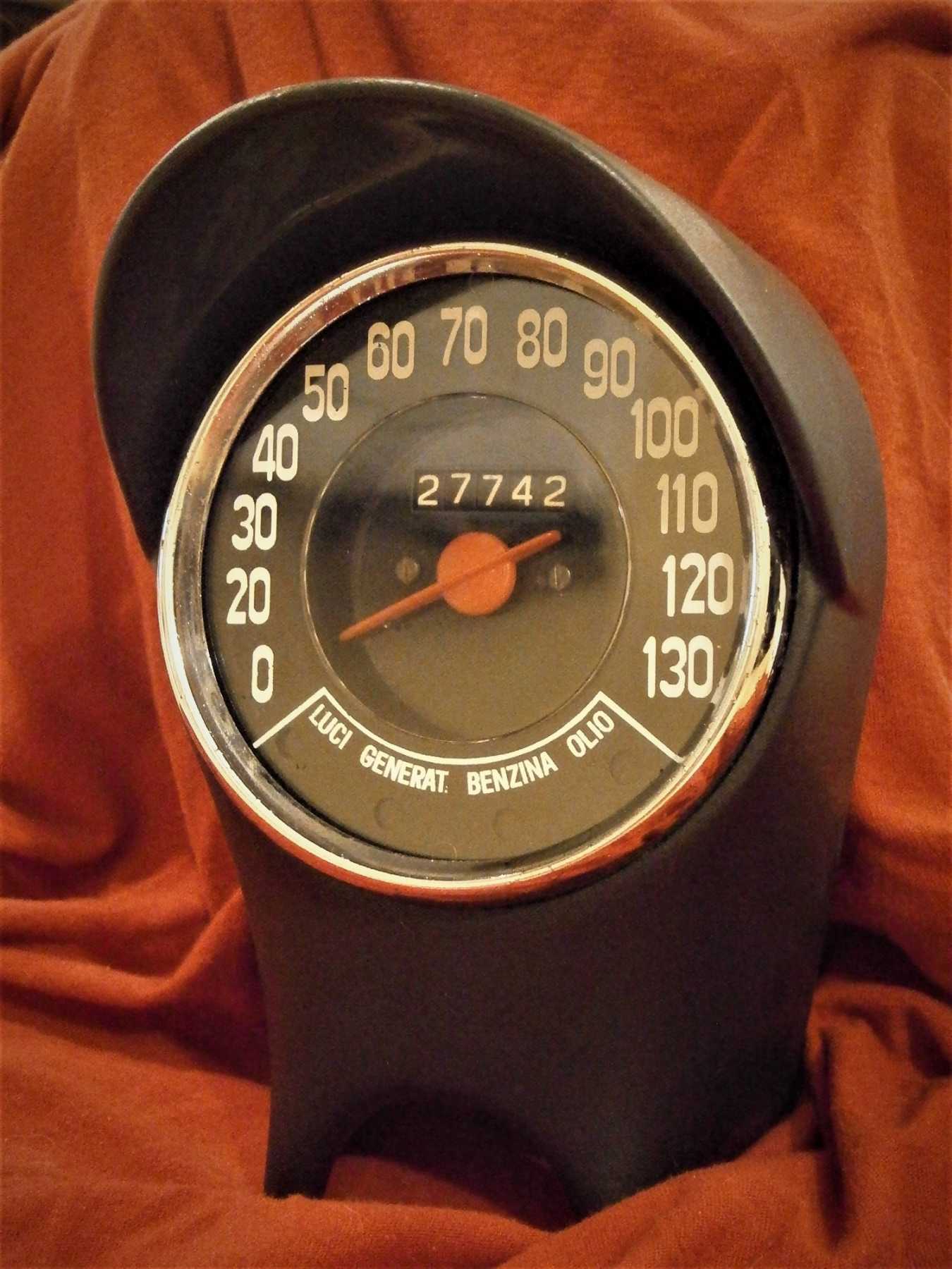

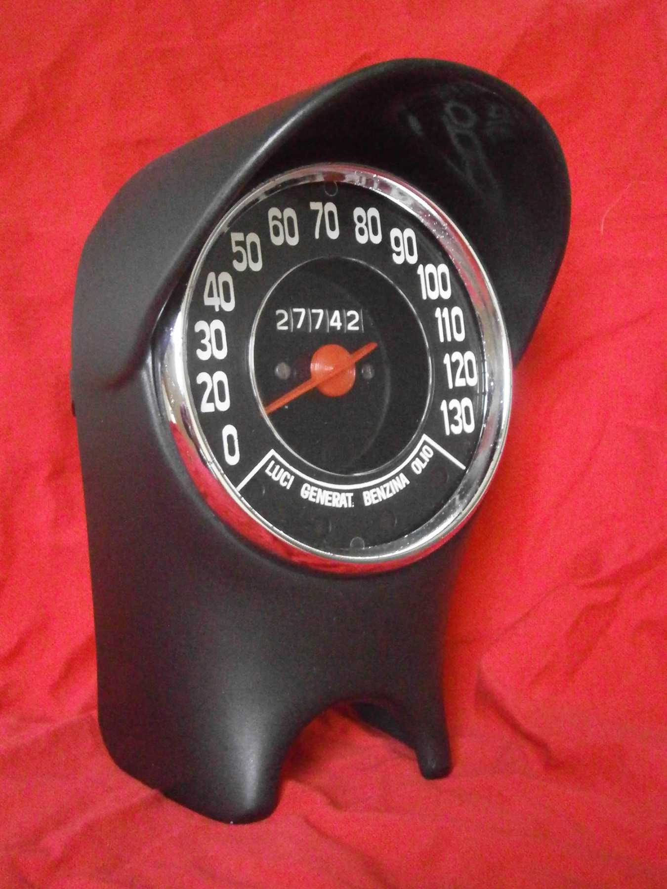

                  Purtroppo non è sempre possibile restaurare i contachilometri riportandoli alle condizioni originali, gusci crepati, quadranti illeggibili, cornici arrugginite ed altri segni di usura non rendono possibile un risultato di qualità.
                  Con queste “frattaglie” ho realizzato il tachi che vi mostro stasera, pezzi che ormai erano pronti per la pattumiera ma che con tanta pazienza sono riuscito a far tornare “in vita” donandogli una nuova veste.
                  Blackness
                  Spero vi piaccia.

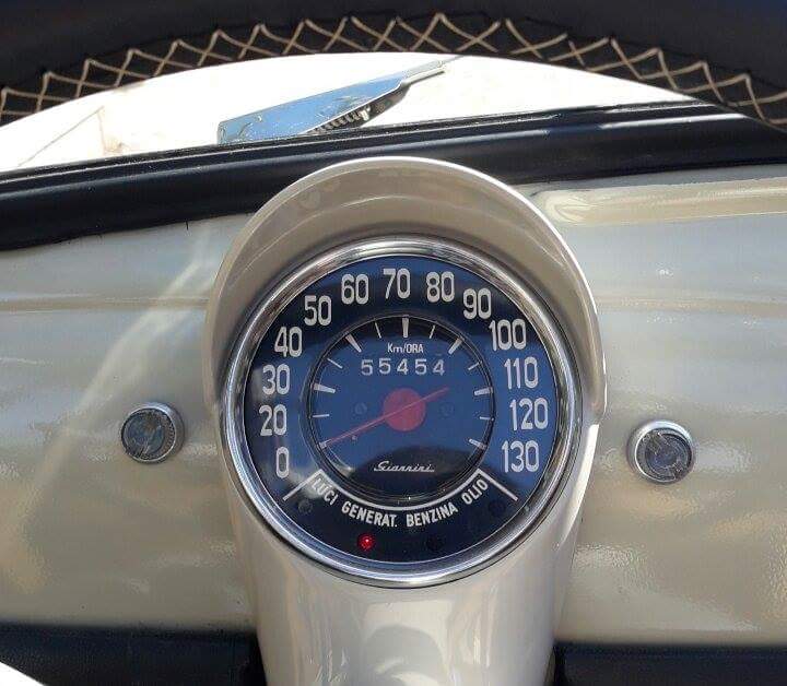

                        Per fare un tachi replica Giannini serve un fondo nero con grafica che non si trova in commercio, poi occorre lo specifico vetro con scala a 130, vedi Blackness.

                          Dove ho già visto quel quadrante?:laugh: :laugh:

                            Beh, Blackness è una interpretazione “liberamente tratta” del tachi Giannini.
                            Purtroppo guscio e quadrante erano compromessi seriamente, l’unico modo per salvarli era quello di riverniciarli, il vetro era fracassato e quindi dovendone acquistare uno (uno…:P ) ho scelto di diversificare un pochino la mia raccolta.
