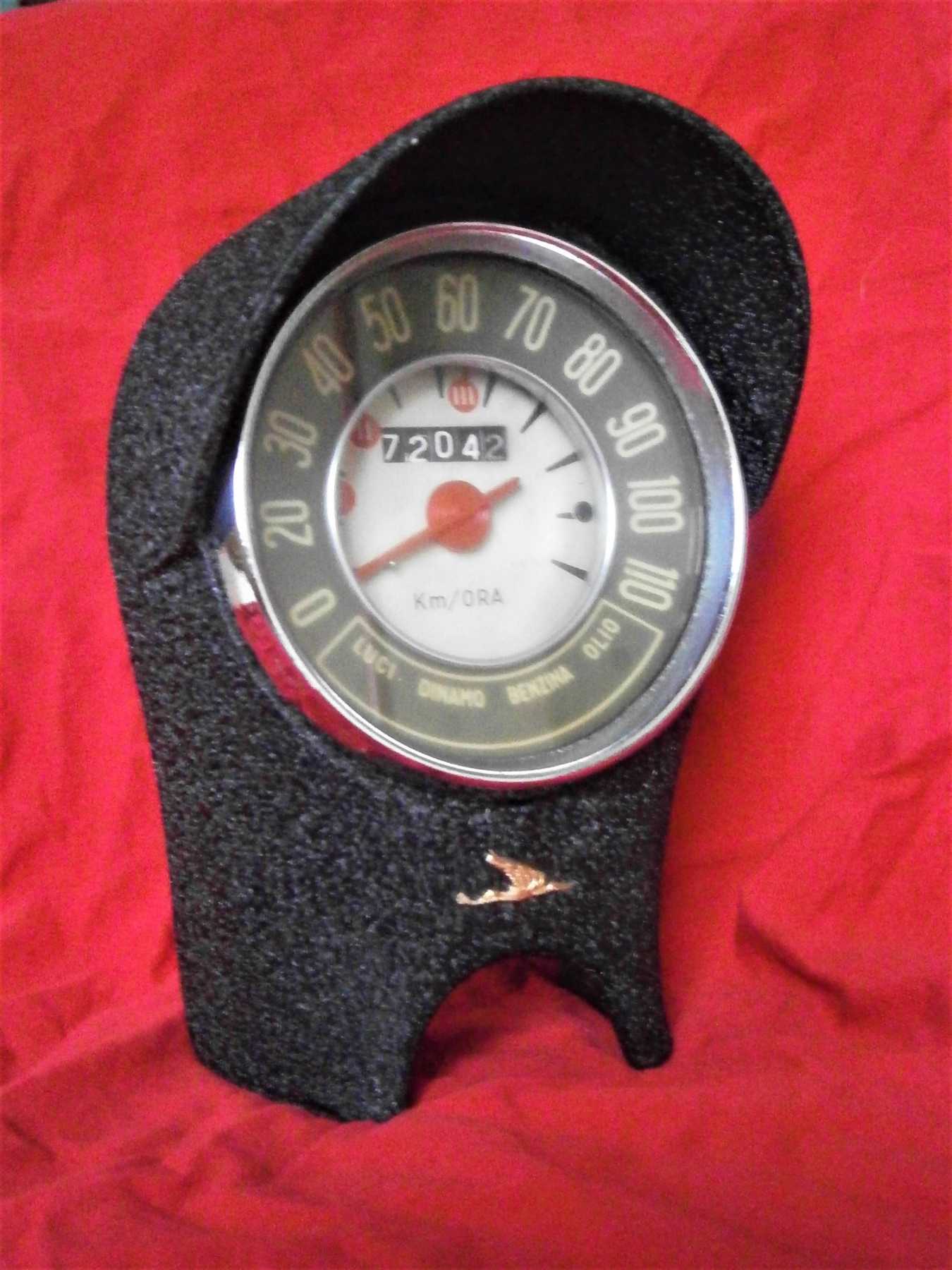

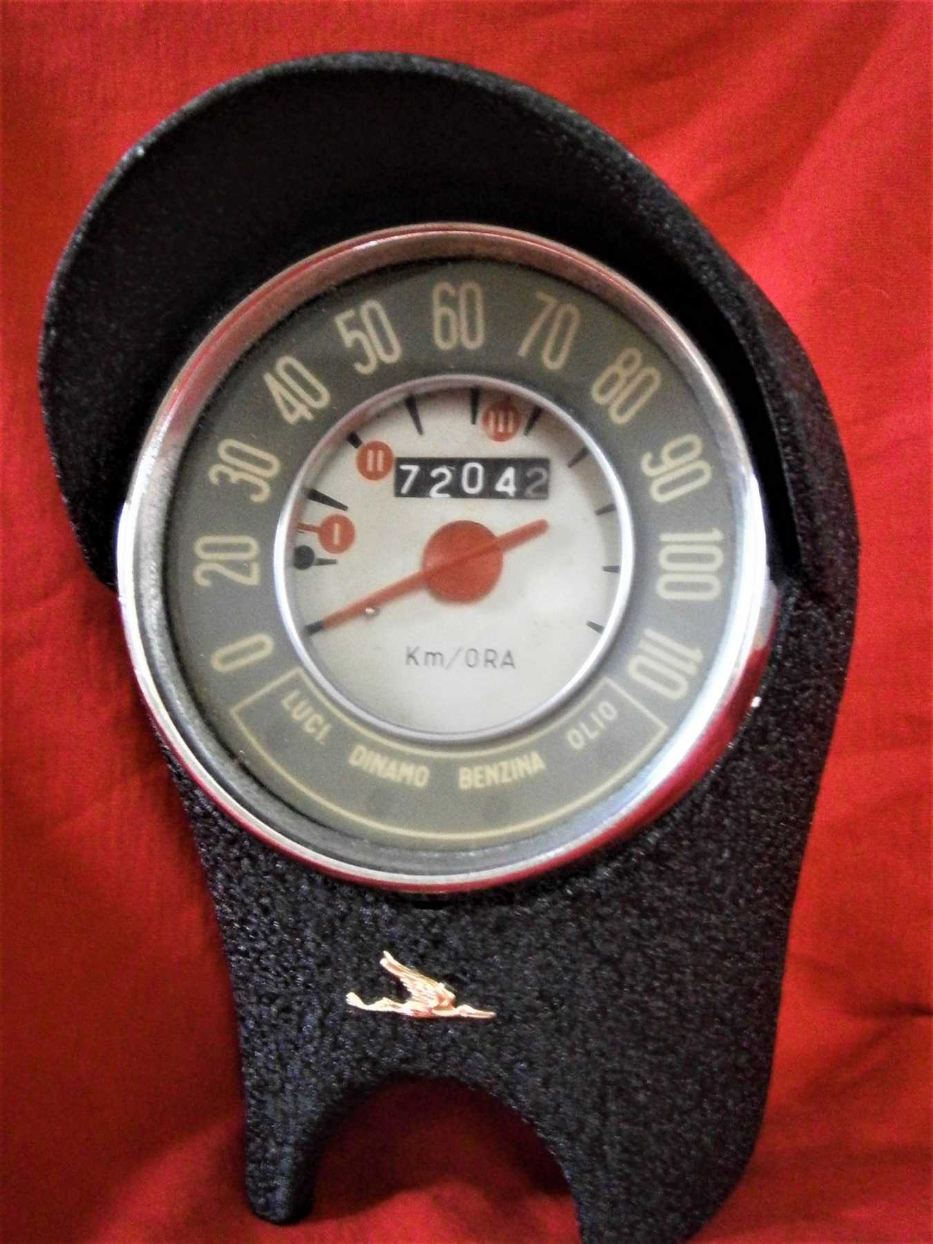

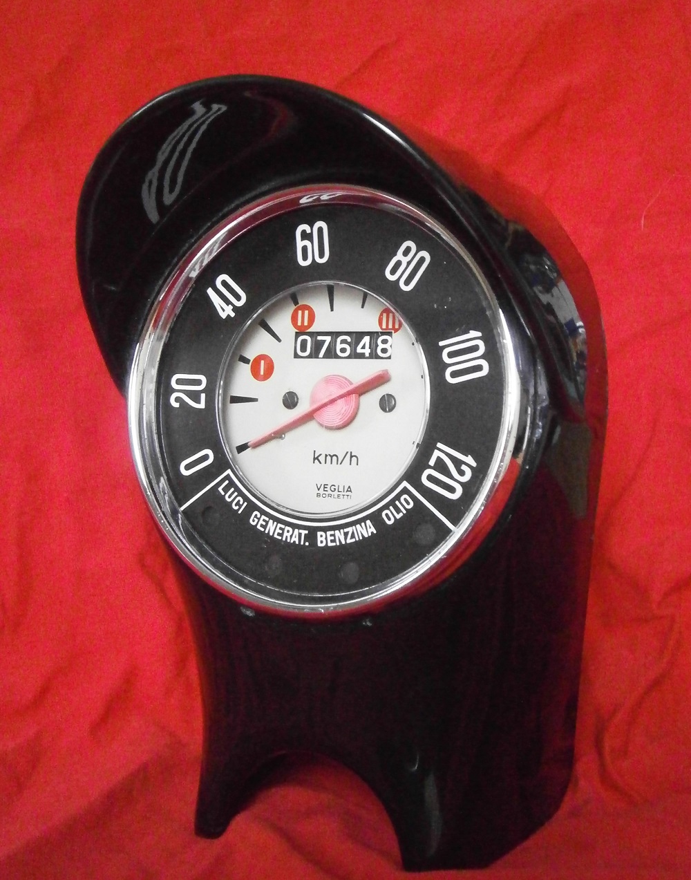

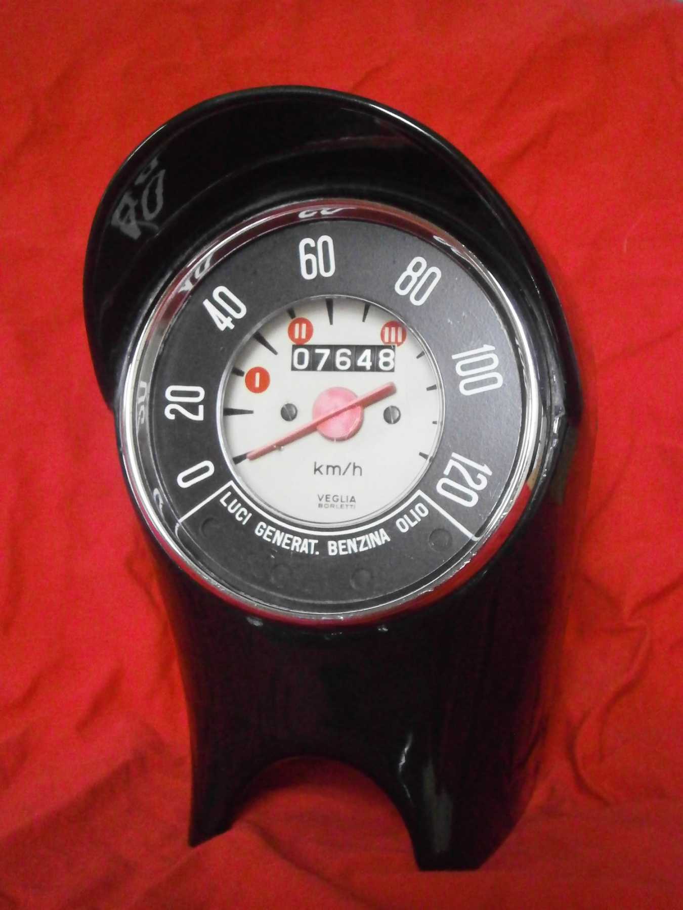

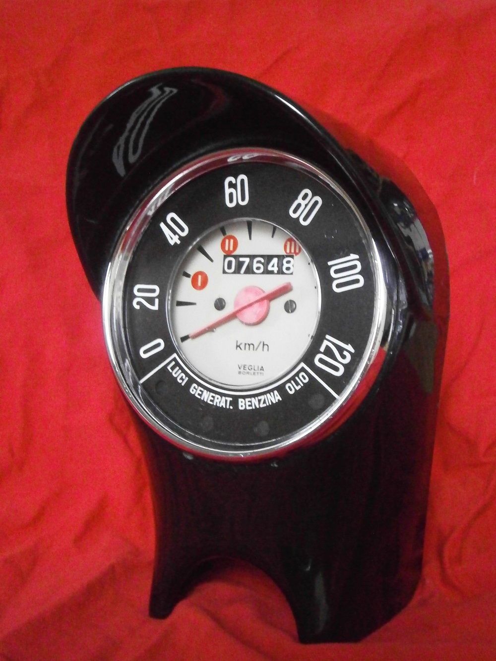

      Smontato, pulito a fondo e completamente carteggiato sono riuscito a recuperarlo senza dover riverniciare il guscio.
      Sostituita la cornice ora è così:

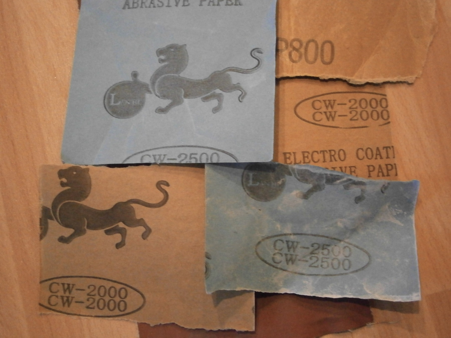

            grazie anche a te, non esiste una vera ricetta, ho adoperato solo:
            pazienza
            detergenti vari
            polish leggermente abrasivo
            vari tipi di carta abrasiva
            (nella foto manca la 5000, adoperata per la levigatura finale)
            …..e come sempre una o più birrette fresche.

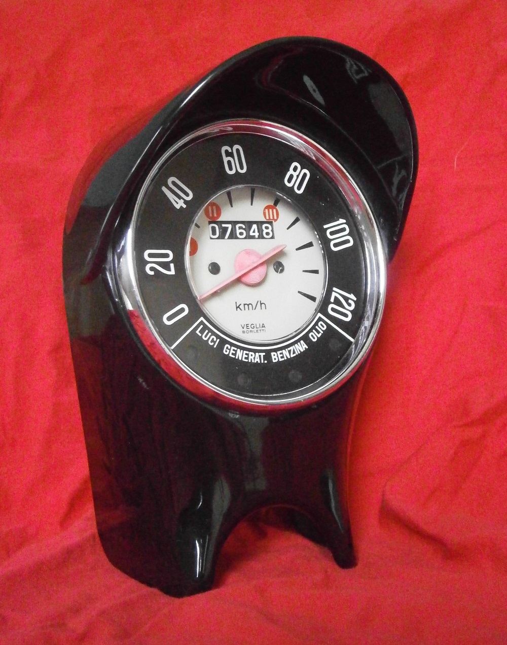

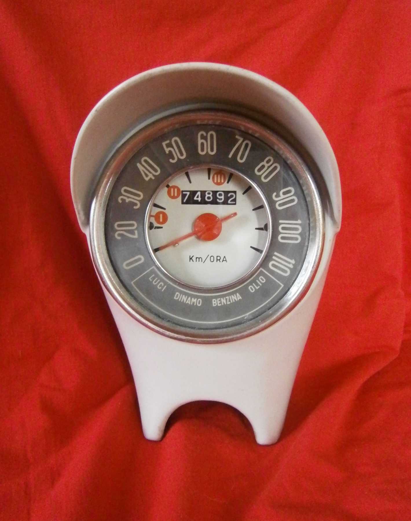

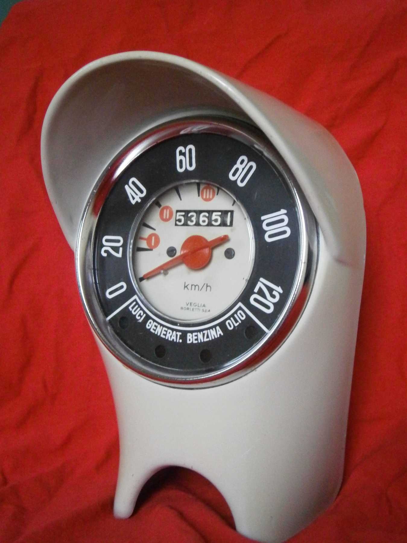

              Dopo il recupero del tachi F ho preso in cura un contachilometri per il modello R.
              Di questo non ho immagini del “pre”, era tutto sommato messo benino, aveva il vetro rotto ed era opacizzato dal tempo e dal sole.
              Con una buona carteggiata (2000-2500-5000) e una bella passata di polish lucidante la scocca è tornata come nuova.
              Cornice lucidata con lana di acciaio 0000, una leggera passata al quadrante ed un vetro usato ma integro ed il lavoro è terminato.
              Ho deciso di non toccare la lancetta lasciandola “rosa”, ho voluto mantenere una traccia del tempo passato.

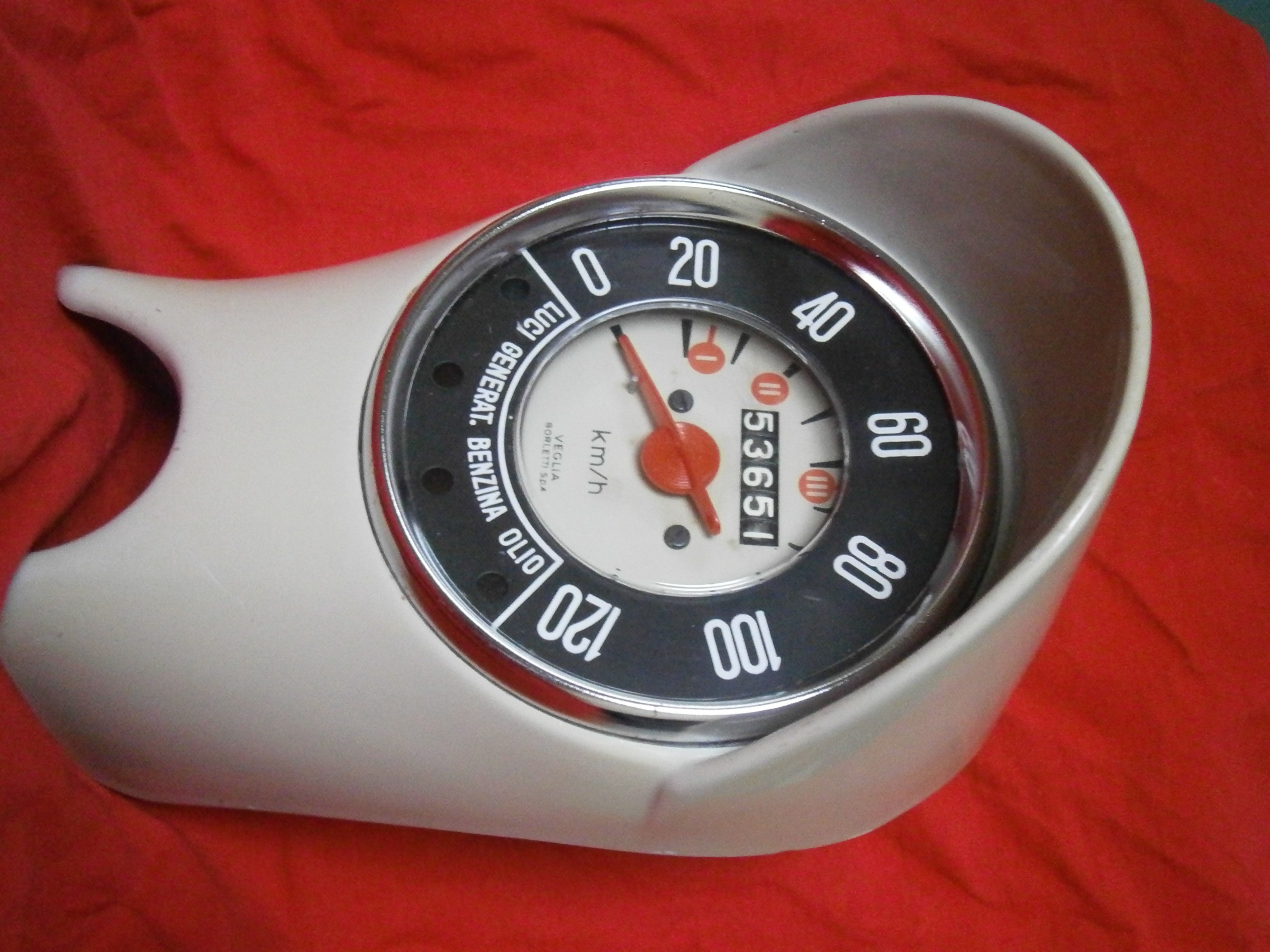

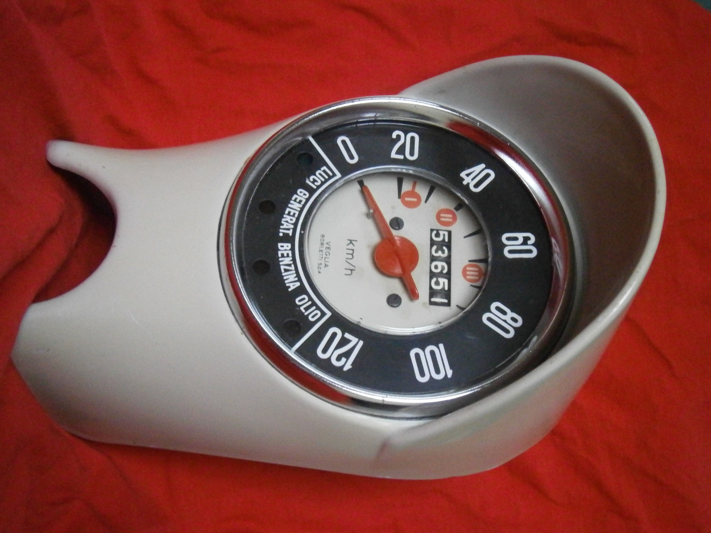

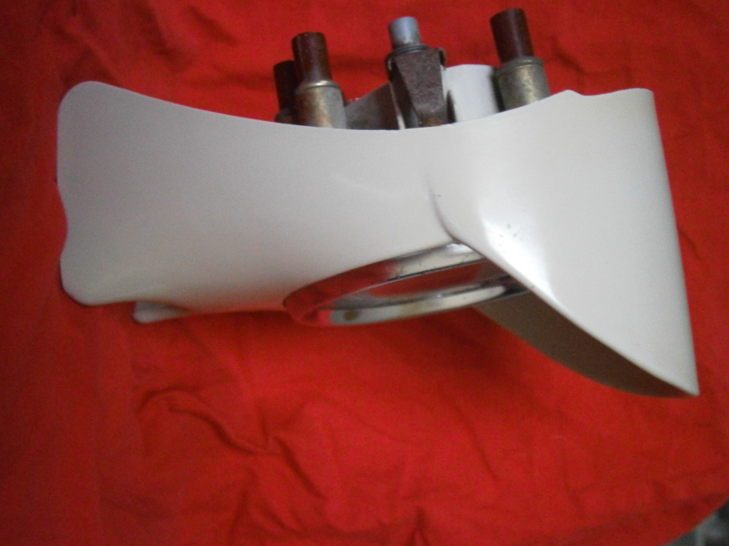

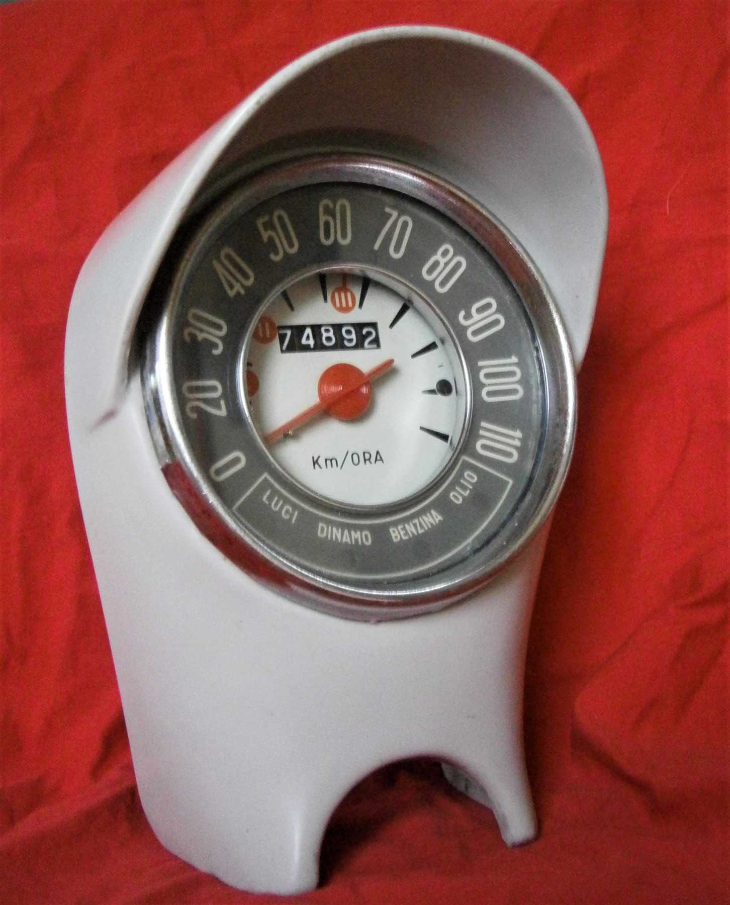

                    Anche questo contachilometri modello D ha ricevuto cure leggere, era solo da pulire e aveva il guscio ingiallito nella parte superiore, carteggiato e lucidato ora è decisamente meglio.

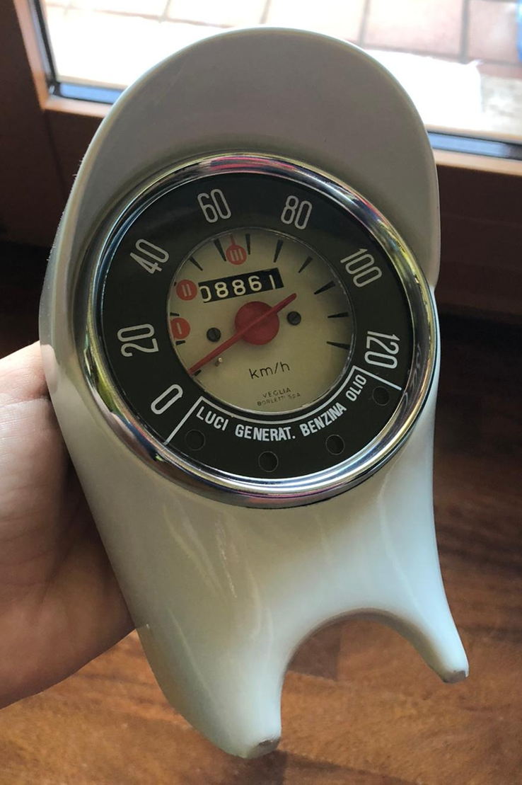

                                easyam
                                  beh, mi intrufolo anche io qua, anche io ho restaurato un tachimetro, che purtroppo era spaccato, ma guardate dopo tantissime cure com’è venuto :laugh: 😆
