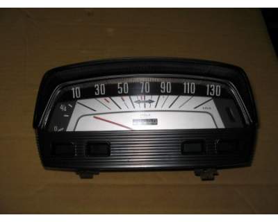

      Sinceramente non credo: mi sembra strano. I contakm erano realizzata dalla Veglia Borletti di Milano. Credo che fossero gli stessi usati anche per le auto importate… ma aspettiam o i più esperti 😉
      Secondo me si tratta più di riproduzioni moderne: te ne accorgi perchè quelli riprodotti non presentano la scritta Veglia… almeno così so io 😉
      #124280
      musetto
        prima di risponderti ho guardato ma la scritta veglia c’è invece…. boh chissà :cheer:

          Ragazzi ad oggi non esistono riproduzioni di contachilometri per Fiat 500. non saprei dire se la Veglia Borletti aveva anche qualche stabilimento in Francia. 😉

            capito tra le altre cose questo ha un buco in piu’ per una spia in piu’ che gli altri nn hanno…..

              Aspetta te ragazzi… io l’ho visto in vendita un contakm senza la scritta Veglia, quindi ho pensato fosse una riproduzione moderna… ora cerco la foto… :huh:
              #124454
              Bernie
                Ragazzi vi chiedo di perdonarmi: ho trovato la foto, ma a causa del flash che illumina il vetro, la scritta c’era ma non si vedeva…
                Chiedo scusa ancora….
                :blush: :blush: :blush: :blush:

                  in verita’ l’ho visto anche io in passato con la scritta made in francia.. credo che magari c’era qualche stabilimento li’! ma non esistono riproduzioni moderne.ciao
