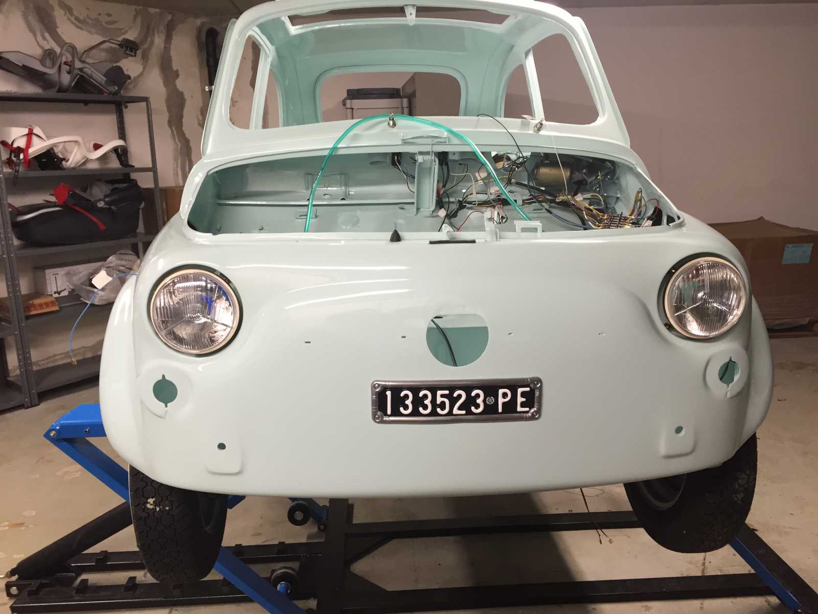

  • #339200
    Romano65
      [quote=”Bise” post=246087]Ragazzi ma mi è sorto un dubbio la targa anteriormente dove deve essere
      fissata so che è un problema che avrò tra un bel po’ però era per sapere perché nel vecchio muso l’avevo sotto al fregio nel nuovo però vedo che non ci sono i fori…quindi boh vorrei qualche delucidazione in merito…[/quote]
      Il nostro musetto aveva i buchi
      #339219
