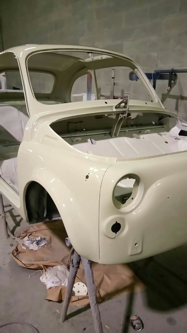

              Bise
                Eccovi le foto di una rinfrescatina di colore solo esterno perché l’interno va ancora preparato per la verniciatura…entro fine settimana dovrà essere finita la scocca con i vetri e l’impianto elettrico portiere e cofani verranno montati successivamente..

                            #339180
                            Bise
                              Stamattina ore 8 sono andato in carrozzeria macchina verniciata con colore lechler beige sabbia (non vi dico il prezzo al kg del colore che è meglio) quindi la ho scartata tutta è mi sono messo a montare l’impianto elettrico dopo nel pomeriggio vetri e guarnizioni adesso è in garage dal meccanico pensionato quindi ragazzi da lunedì si ricomincia a montare il tutto…vi posto qualche foto fatta nel forno dal carrozziere nei prossimi giorni vi metto foto più belle…
