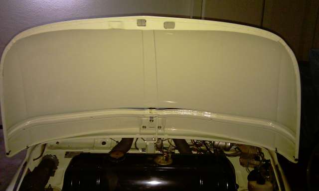

      Purtroppo il pezzo dove c’è il filtro dell’aria è venuto veramente male xk non è stato stuccato quindi vedremo di rivederlo anche a me non piace per niente tutto il resto è venuto liscio e perfetto ma quello nella parte piana a fianco al filtro aria è venuto malino…
      #330701
      Mr_Dirupo
        Guarda, perdi un giorno ma fallo adesso. È il pezzo più facile da smontare. Lo devi sabbiare e verniciare. Oppure compralo nuovo e buonanotte.
        #330710
        Bise
          Si si infatti lo faccio smontare e rifare si vede troppo cavoli appena si apre il cofano è lì…
