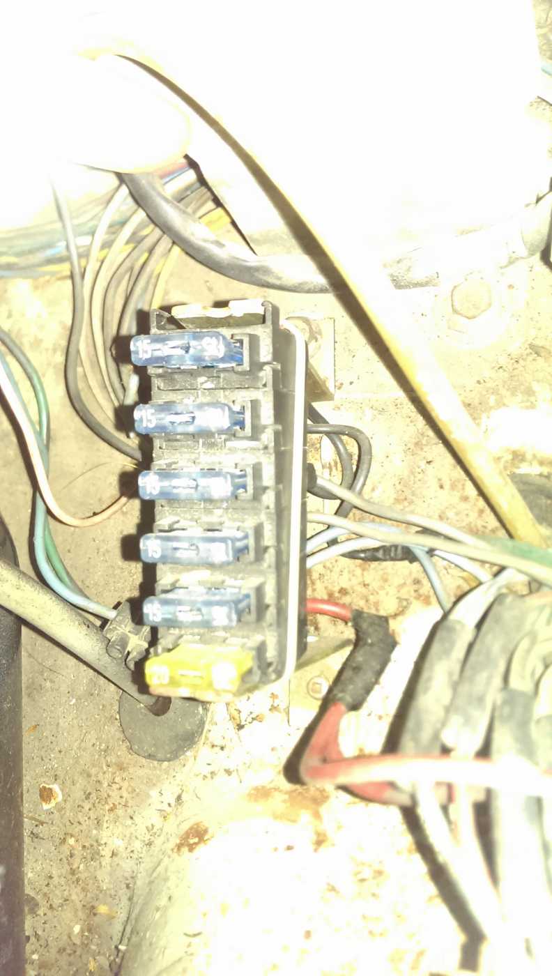

          #317272
          Bise
            Ragazzi queste sono le foto che ho fatto per farvi capire qualcosa in più per decidere la scatola fusibili giusta per il mio cinquino del 67…
            #317502
            Bise
              Ragazzi aiutatemi per la scatola fusibili perché entro sera devo dare una risposta al venditore…
              Ci sono come due linguette di lamiera sottile che si possono tirare in su e in giù…quale scatola fusibili montava…??
              #317504
                quella che hai postato
                #317507
                  Confermo. È confermato anche dalla vaschetta liquido freni. Quella rettangolare è delle prime F. Quando hanno cambiato la scatola fusibili hanno cambiato anche la vaschetta.
                  #317508
                    [quote=”robertino82″ post=229158]Se li vuoi, io li ho perfetti Aric. Non sono dell’epoca ma vanno bene per ASI targa oro (confermato da Enrico Bo).
                    Paghi la spedizione e te li regalo. (penso costi sui 10€)[/quote]
                    Ti servono le plastiche posteriori? Se no le venderei.
                    Ciao
                    #317509
                      Esatto! Ormai mi sembra chiaro..
                      Le due staffe a 90° che sostengono quella non originale sono artigianali ed andranno rimosse.
                      La scatola che hi trovato sembra in ottime condizioni ed è quella giusta; prendila.
                      P.S. andranno anche chiusi i fori praticati per imbullonare quelle staffe..
                      #317531
                      Bise
                        Grazie ragazzi ne ho trovata una perfetta…poi cmq se la prendo vi pubblico le foto.. per le plastiche dei fari posteriori vendili tranquillamente perché li voglio dell’epoca e i fanali completi…
                        Grazie a tutti per l’aiuto
