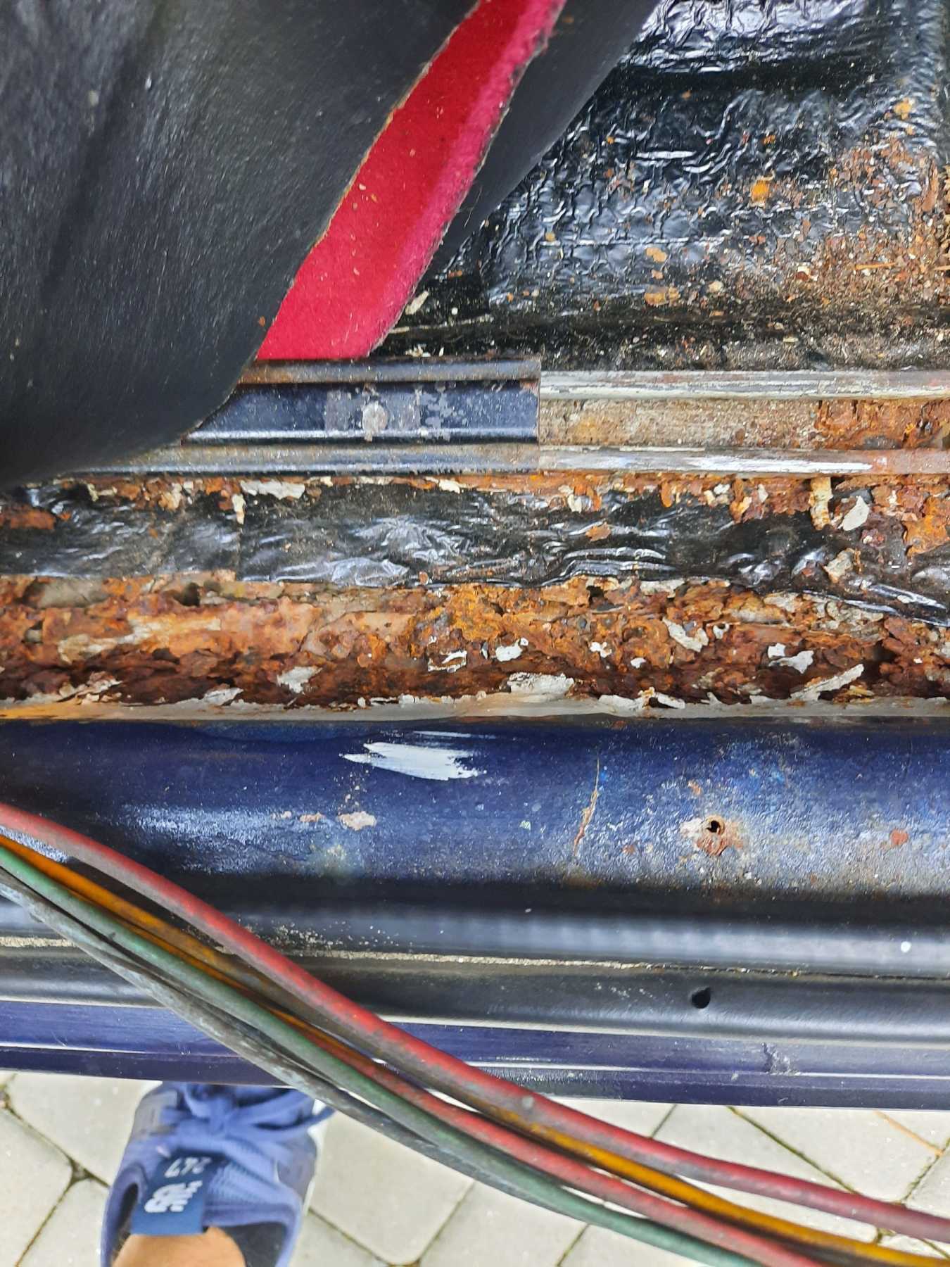

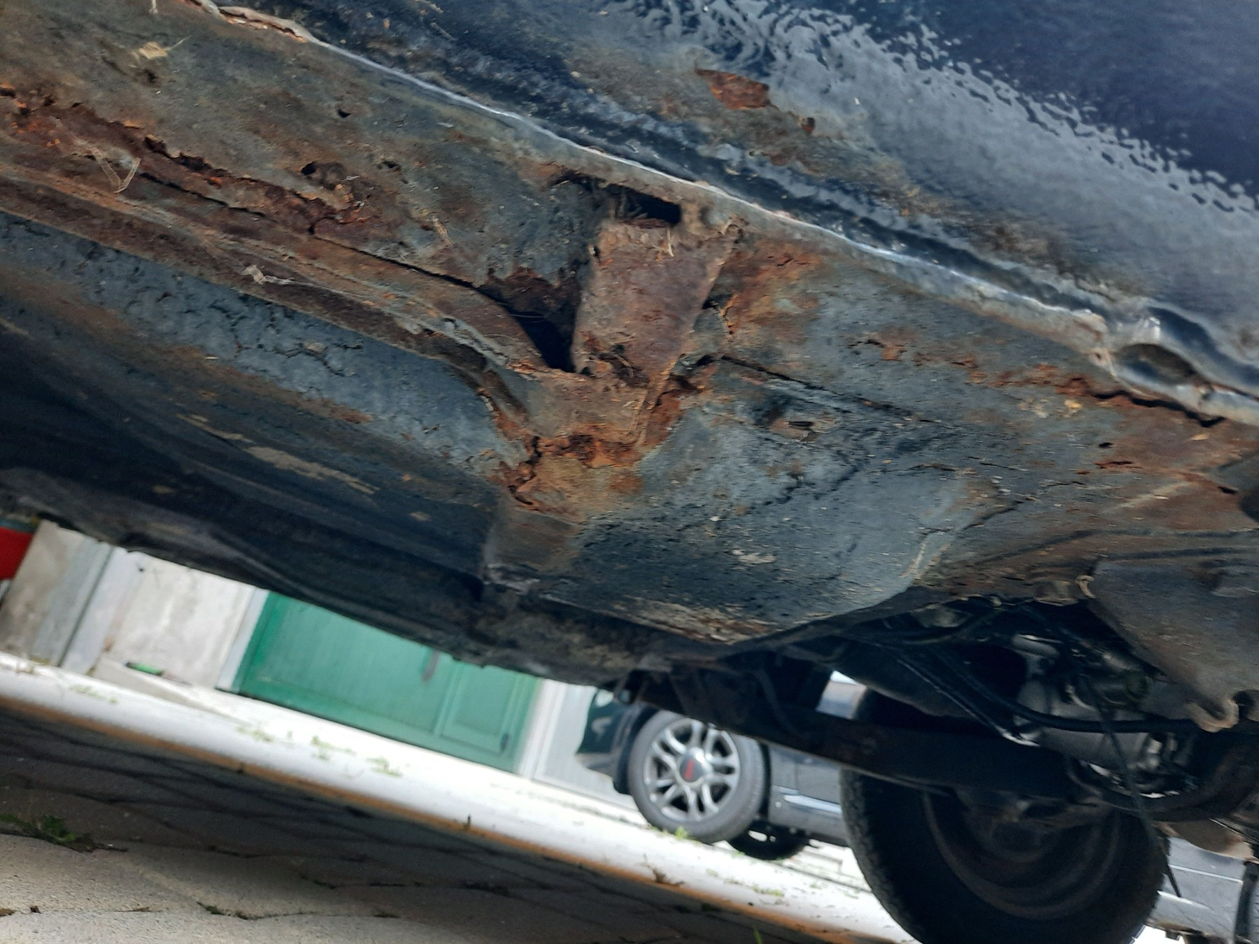

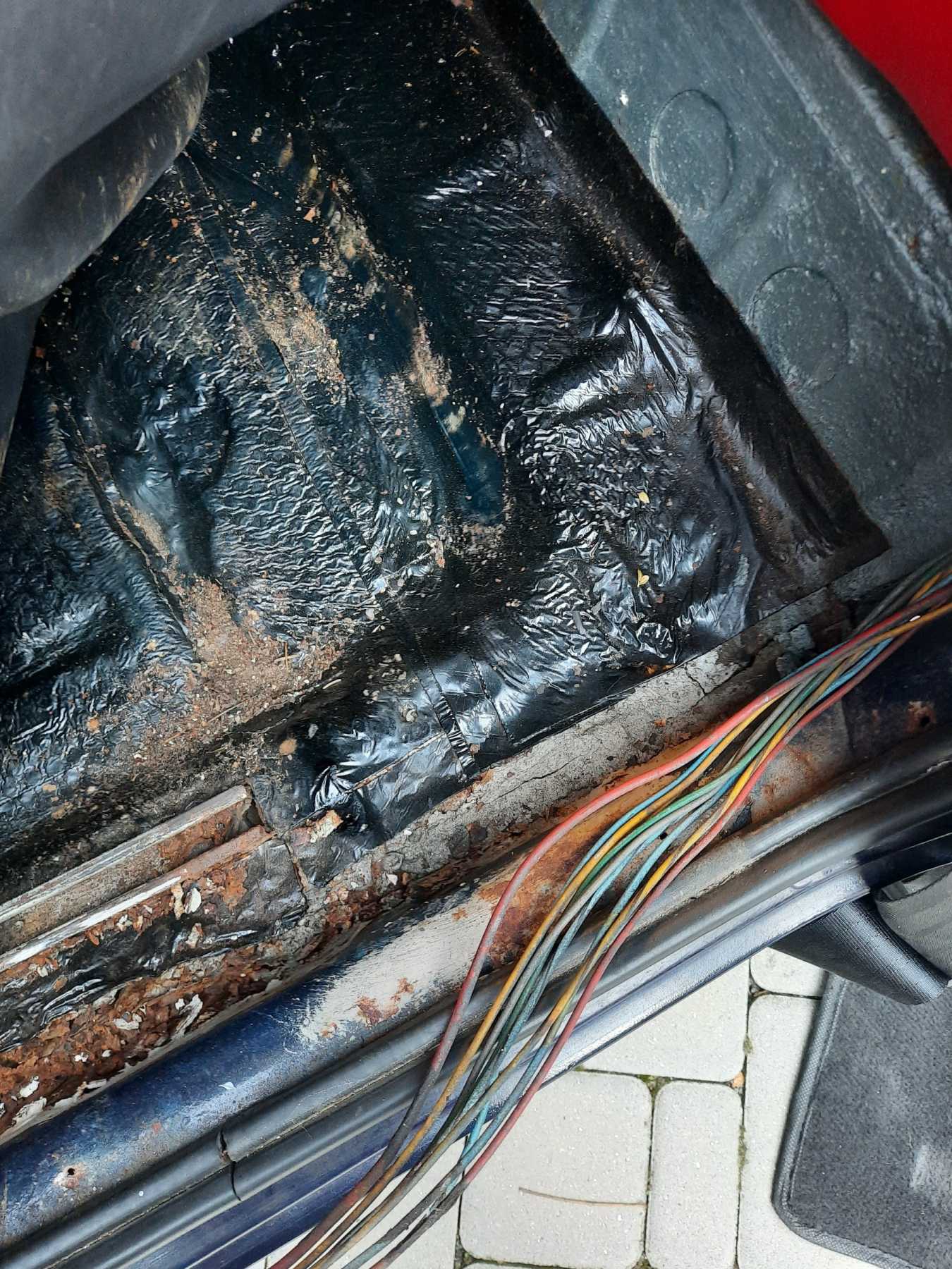

8 Maggio 2021 alle 0:37 #504912SUPERMARCOPartecipanteAttachments:8 Maggio 2021 alle 0:37 #504915SUPERMARCOPartecipanteAttachments:8 Maggio 2021 alle 0:46 #504916mimmof500Partecipante
i fondi sono sicuramente da rifare ma nel complesso la macchina non sembra messa male, anche la tappezzeria sembra recuperabile…
8 Maggio 2021 alle 0:59 #504922SUPERMARCOPartecipanteCredo che i fondi vadano sostituiti, la vernice ha dei punti dove scoppia, e ho dei problemi alle puntine di accensione.
L’auto non parte ma il problema piú grosso sono i fondi.

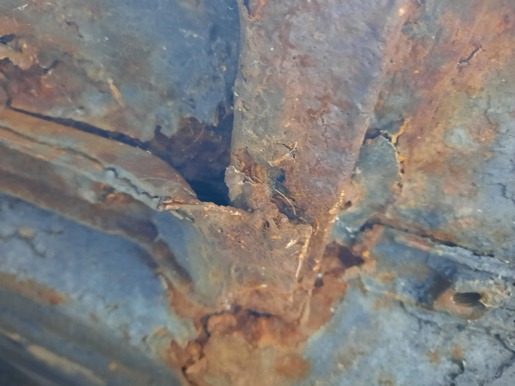

9 Maggio 2021 alle 5:24 #505033MarcoFPartecipanteI fondi possono essere da rifare…..ma anche no.
Nessuno può dirtelo finché non hai la panoramica completa. Hai mostrato la foto solo di un punto limitato.
Sicuro che tutto il resto sia divorato dalla ruggine?
Vediamo innanzitutto in che stato è la giunzione con il passaruota anteriore interno o come si presenta il pianale in corrispondenza della traversa di rinforzo che sta al di sotto.
A meno che i fondi non siano completamente deteriorati, è sempre buona regola tentare il recupero.
Una 500 con i fondi cambiati non sarà mai più la stessa.
Ne risente l’originalità e ne risente soprattutto la rigidità della scocca che verrà comunque indebolita.9 Maggio 2021 alle 15:52 #505046SUPERMARCOPartecipantePer questo cerco qualcuno che se ne intenda e fidato nella mia zona per capire come procedere nel restauro.

9 Maggio 2021 alle 16:28 #505052drago500PartecipanteSecondo me ha ragione MarcoF.
Forse è un pò prematuro dare una sentenza definitiva sullo stato dei fondi, conviene prima “spogliare” la scocca e vedere realmente lo stato dell’arte.
Leggo che sei della provincia di Lecco, puoi contattare il fiduciario di zona come ha scritto giustamente Riccardo, e provare a contattare i carrozzieri della tua zona, magari portando un corredo di immagini che possano far capire ai vari professionisti l’entità del lavoro.
Ho letto di recente che alcuni ricambisti propongono pianali completi in un unico pezzo come l’originale, realizzati in lamiera ad alto spessore, finalmente qualcosa di diverso e (forse) di qualità.
Quindi anche nella peggiore delle ipotesi tutto si sistema…P.S.
