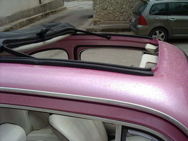

        Ciao Bishop, aspetta che bufa500 legga questo post e ti risponderà che sul bordo di lamiera potresti mettere (in più, per scupolo) un giro di guarnizione per i sportelli (è consigliato anche per il tettuccio in tela).
        Lui lo ha fatto per il suo e ti assicuro che non entra un goccia d’acqua ne un minimo spiffero.
        Io per un discorso di originalità non l’ho messo su Giannuzza ma effettivamente sulla mia Terribile (da rimettere, non tanto originale) mi hai fatto venir il prurito 😀 😉

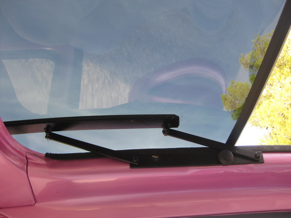

        Quello che ho visto è un accessorio d’epoca, liscio, senza nervature, ma non lo riproducono (almeno credo) ed ha lo stesso meccanismo di apertura di quello di bufa500.

          Le guarnizioni della porte le avevo messe per il tetto in tela che a volte, se pure ben tirato, lasciava entrare acqua e spifferi, ottenni il risultato voluto e l’ho sempre consigliato a tutti.
          Con il tetto rigido credo siano inutili allo scopo, a patto che il tetto sia ben fatto, io le ho lasciate comunque.

                              Ciao Francesco Giuseppe, di solito i tettucci rigidi del tipo fisso riportano una staffetta che si avvita al posto dell’attacco del gancio della capote di serie fissando così anteriormente il tettuccio; i tettucci rigidi apribili, invece, hanno la stessa maniglia che ha la capote di serie e quindi si chiudono, anteriormente, come la capote morbida.
