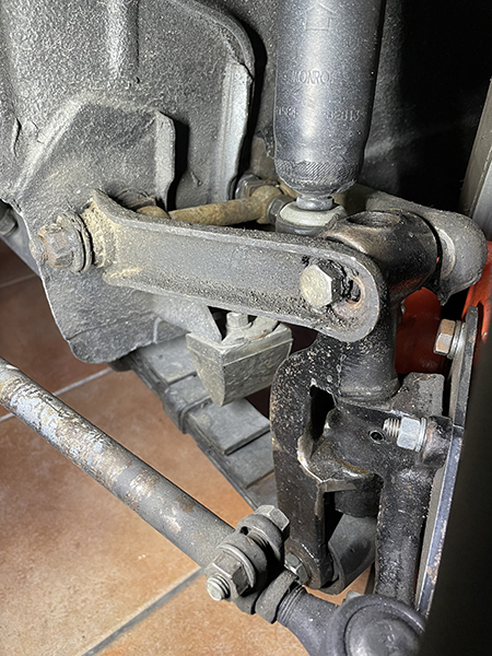

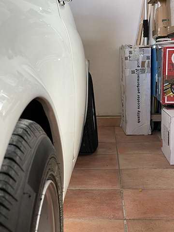

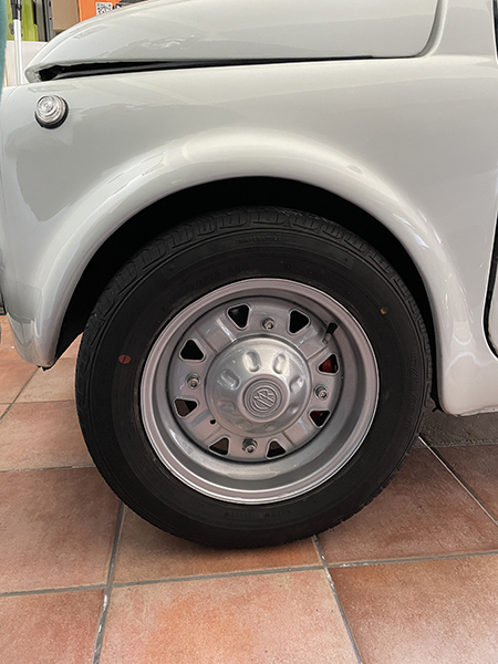

        la situazione ora è questa, no i bordini non sono ribattuti prima con i freni a tamburo uscivo comunque dal parafango perchè montavo i CMR di canale 5 ma non toccavo da nessuna parte. sempre con le 145/70

          Spesso i freni a disco portano in fuori le ruote. Poi ci metti i cerchi da 5 e gomme più larghe….se mettessi il pendolino puoi regolare l’altezza…forse è l’unica soluzione oltre che quella di allargare i parafanghi a meno che non basti ribattere i bordi.

              Ma dive tocca? A vedere le foto non sembra così bassa. Io con i mille miglia e 145 non tocco ed è credo più bassa. Ho i bordi ribattuto però..

                Mi tocca alla parte anteriore del parafango destro in manovra. Inoltre sta totalmente scampanata
