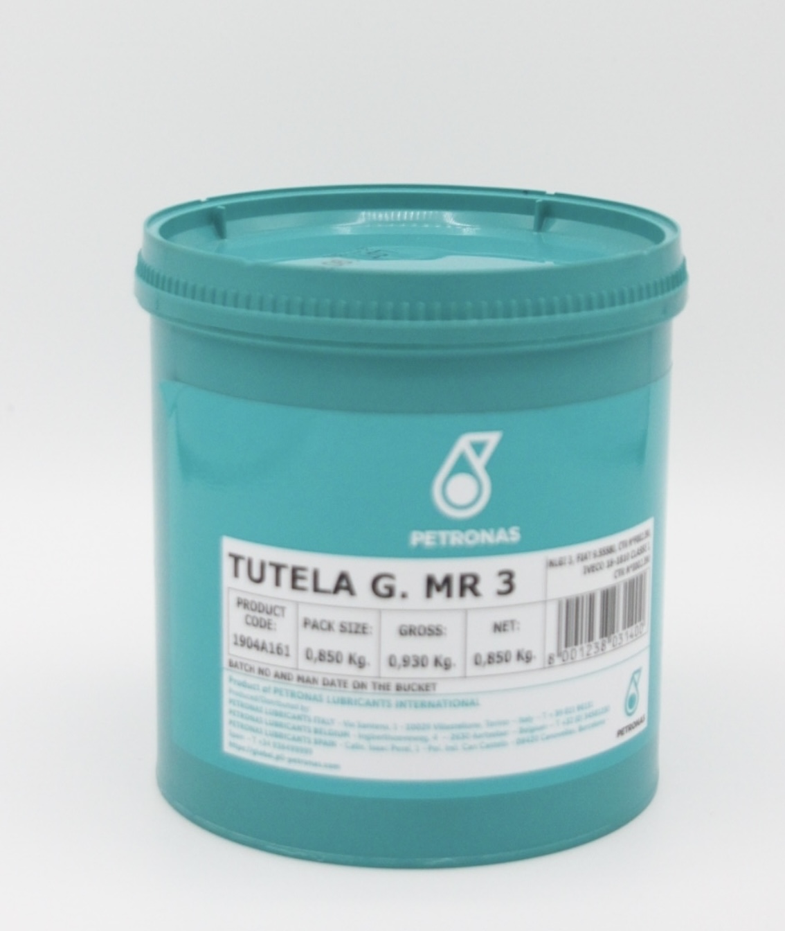

                        Se posso in questa sezione per il rimontaggio, che tipo di grasso ? Ho in casa TUTELA GREASE MR3 va bene ?
                        Ho devo prendere qualcosa di specifico?

                        500_Lucio
                          Se si tratta di dadi e bulloni, per quanto ne so non vanno ingrassati, specie se hanno una coppia di serraggio specifica. Applicare un lubrificante al filetto falsa la coppia di serraggio, io di solito passavo del pulitore per freni sui filetti per eliminare ogni traccia di lubrificante prima del rimontaggio.

                          Robymini
                            [quote=”500_Lucio” post=412455]Se si tratta di dadi e bulloni, per quanto ne so non vanno ingrassati, specie se hanno una coppia di serraggio specifica. Applicare un lubrificante al filetto falsa la coppia di serraggio, io di solito passavo del pulitore per freni sui filetti per eliminare ogni traccia di lubrificante prima del rimontaggio.[/quote]
                            Mi sono spiegato male per il discorso lubrificazione intendevo su i vari pezzi tipo albero Motore bielle di banco e così via.
                            Potrebbe andare quello che ho ?
                            #551275
                            500_Lucio
                              Per lubrificare le parti del motore devi usare lo stesso olio con cui farai poi il rabbocco. Il grasso si usa solo per cuscinetti e fuselli.

                              Robymini
                                [quote=”500_Lucio” post=412457]Per lubrificare le parti del motore devi usare lo stesso olio con cui farai poi il rabbocco. Il grasso si usa solo per cuscinetti e fuselli.[/quote]
                                Ok perché ho visto un po’ di video YouTube che usano qualche tipo di grasso ho roba del genere, e ho pensato che servisse.
