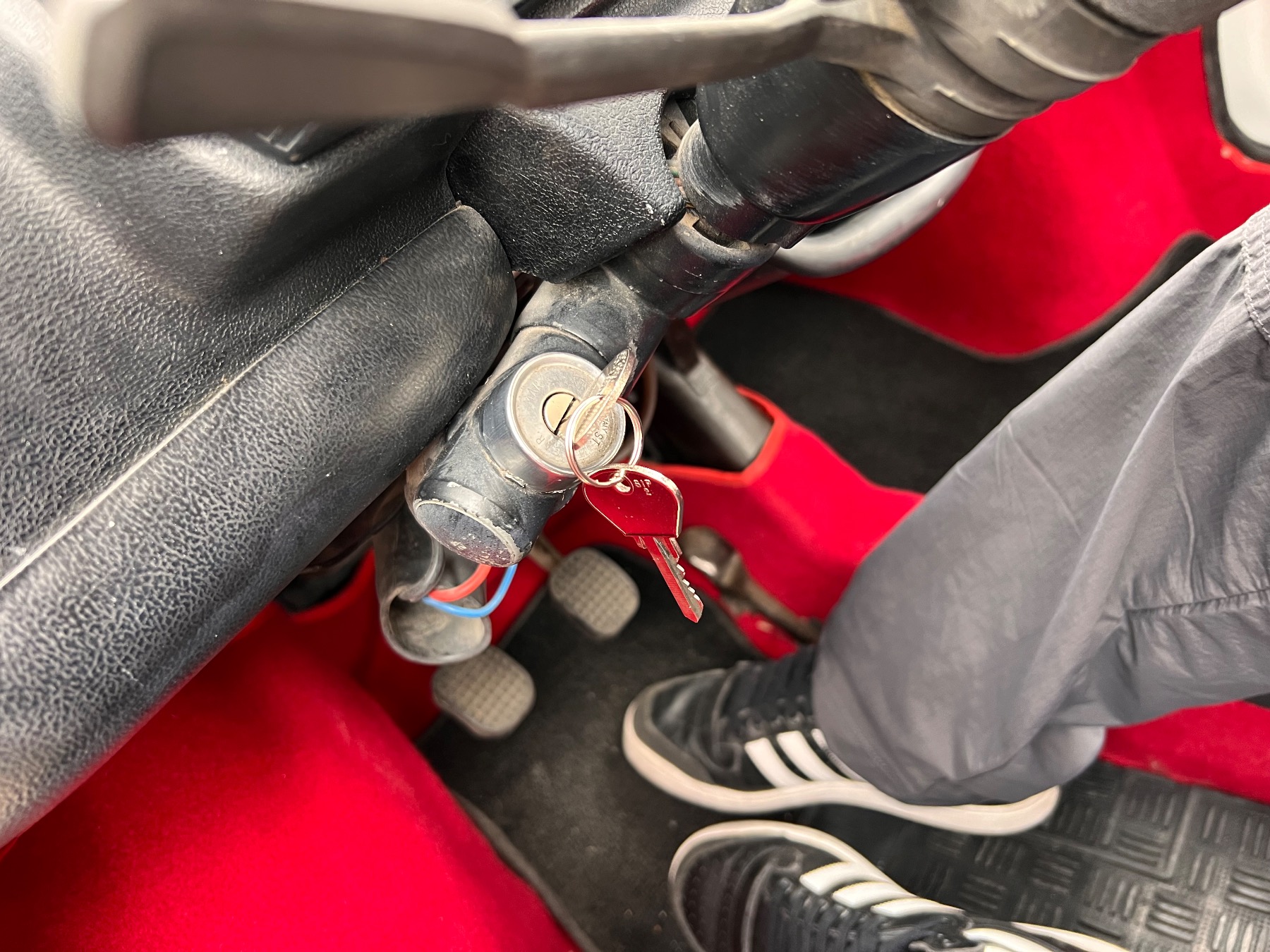

8 Maggio 2024 alle 13:36 #549764redercolePartecipanteLo smontaggio meccanico del blocchetto proprio. Intendo proprio la parte dove si inserisce la chiave

8 Maggio 2024 alle 21:45 #549793redercolePartecipanteNo il mio è questo

Questo lo avevo già letto. Sto provando a chiedere una cosa diversa…se si può smontare il solo nottolino senza fare questa procedura che da solo non credo di poter fare. Vorrei sostituire il solo meccanismo senza smontare mezza macchina, se è possibile. È questa la domanda.
