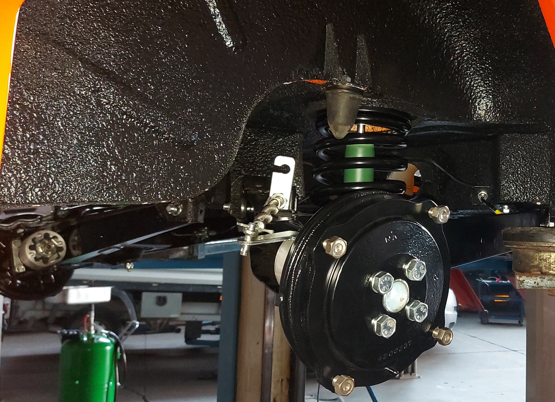

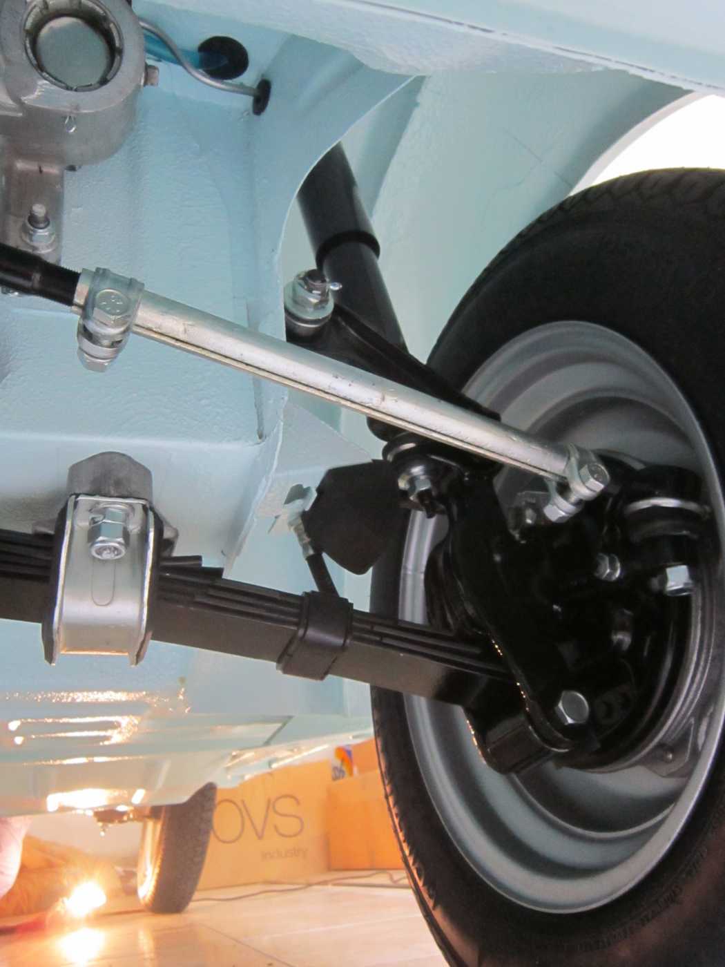

      Carico un paio di esempi
      Questa è la mia in fase di restauro
      Queste altre sono della 500F di Costa
      Quest’ultima omologata ASI Targa Oro.
