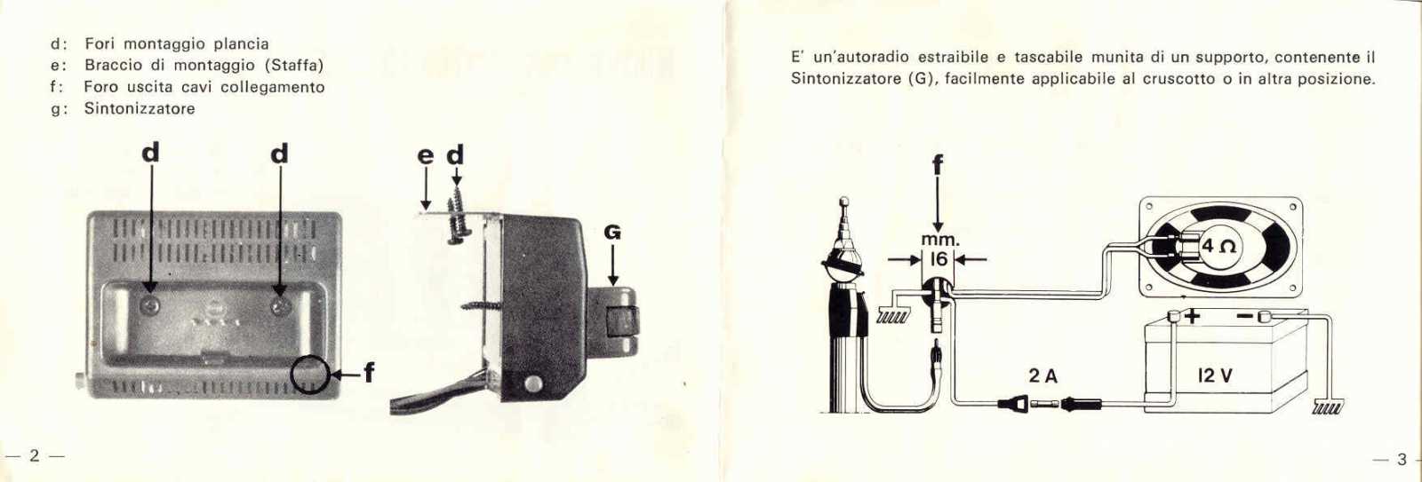

            Visto che hai la base forse potrà esserti utile questo schema.
            #380272
            antonio_86s
              Grazie mille
