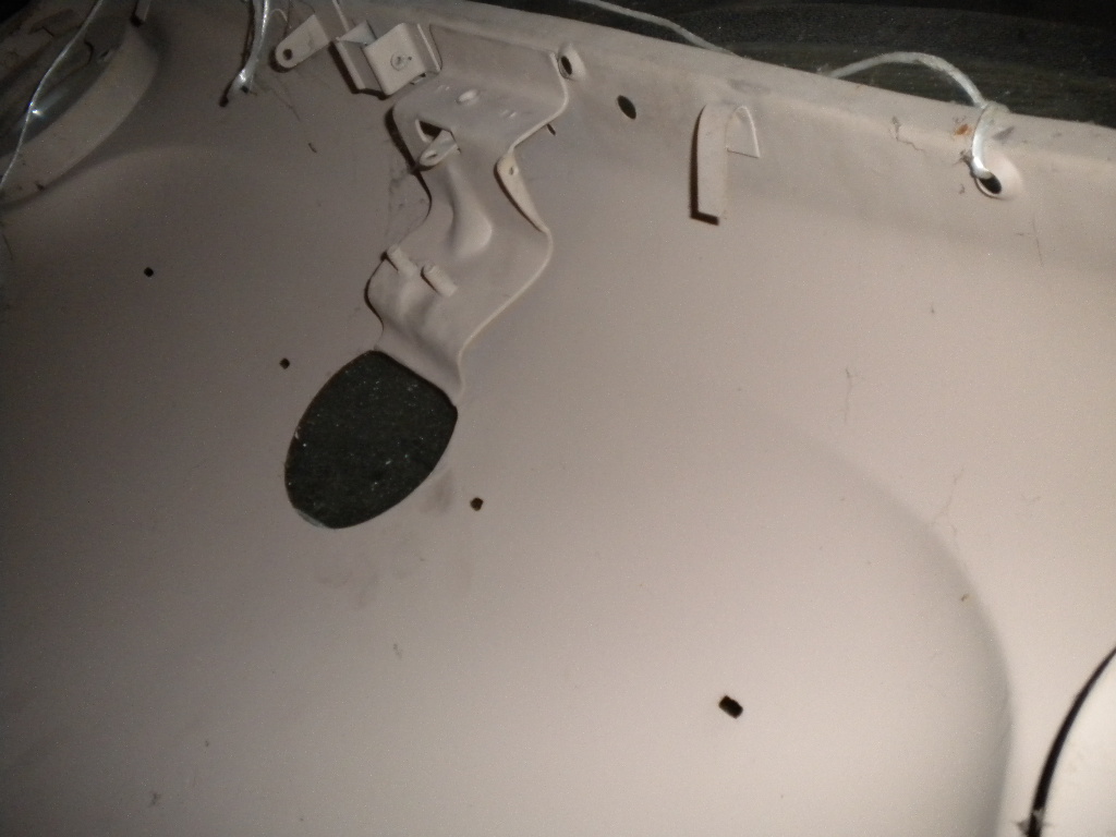

      ok lo farò, per la calandra ho saldato due prigionieri da 8. 😉 grazie per la tua tempestiva risposta.

      eass
        Nei due fori della staffa del frontale in origine erano saldate due viti da otto mm. Se non ci sono dovrai mettercele. Il clacson veniva inserito e fissato con i dadi e relative rondelle. Guarda la guarnizione, da un lato ha uno scarico quadrato che serve per lo scolo dell’eventuale acqua che penetra dal bucone mentre dall’altro lato vi sono gli intagli a mezzelunette che servono per scansare le teste delle viti. La guarnizione sembra spessa ma appena stringi i dadi si comprime senza problemi.

        paolojr66
          Confermo i due bulloni da otto nel lamierato originale

            paolojr66 ha scritto:
            [quote]Confermo i due bulloni da otto nel lamierato originale
            Hai trovato ancora in commercio un frontale Originale Fantastico :woohoo:
