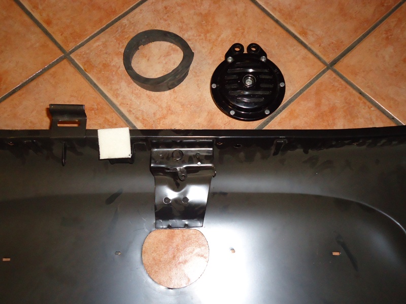

      ho comprato il lamierato del frontale con il foro (devo sostituire quello della L ), la guarnizione e pure il clacson.
      La staffa non è presente e per questo non sò come si monta. La guarnizione è strana e non capisco il verso di montaggio.Se gentilmente mi fornite delle foto potrei costruire la staffa.
      Grazie
      Corrado

        velox
          metti una foto e vediamo un po di cosa si tratta io domani ti posto la foto del rivestimento parte interna dove va il clacson. 😉

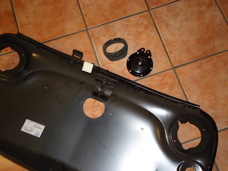

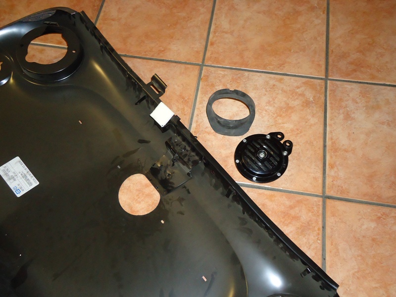

          #111040
          Corrad69
            vi mostro le foto

            #111041
            velox
              ok nel ultima foto vedi 2 fori che corrispondono a quelli del clacson in qui devi inserire due gabbie con il filetto da 8 poi si puo montare il clacso la guarnizione dovrebbe andare ad incastro nella parte ant. del clacson io sinceramente non l’ho mai montata. 😉
              #111188
              Corrad69
                Ciao
                non è così semplice. La guarnizione è spessa e sembra che siano necessarie delle staffe per il montaggio.
                Chiedo aiuto perchè vorrei risolvere il problema prima di montare il frontone, in modo da agevolare le eventuali modifiche.

                  #111439
                  velox
                    sono certo che non servono delle staffe, hai fatto la prova a inserirla dalla parte esterna del rivestimento intendo tra baffo e lamierato sempre ad incastro.
                    #111448
                    Corrad69
                      Prova fatta, non è quella la posizione corretta.
                      #111508
                      Corrad69
                        Velox ti ringrazio per i consigli ma probabilmente non sono riuscito a spiegare il problema.
                        Intendo restaurare la mia F portandola per quanto possibile uguale al giorno che è stata comprata.
                        Dunque ho bisogno di sapere come era montato il clacson nel 1965.
                        Per montarlo in altro modo non ho problemi, avrei pure risparmiato 26,00Eur di guarnizione.
                        Grazie e aspetto il vostro aiuto.

                        #111510
                        velox
                          Corrad forse ti è sfugito che nella mia risposta ti ho spiegato esattamente come va montato il clacson.
                          Questo era il mio consiglio
                          #111567
                          Corrad69
                            Ciao
                            i dadi da 8 (chiave 13 )non passano,dovrei inserire un lamierino filettato. Potrei realizzarlo facilmente ma se metto in battuta il clacson con il lamierato del frontone non rimane lo spazio per la guarnizione (pessa circa 15mm).Per questo ho pensato a dei distanziali.
                            La forma della guarnizione è strana e si presta ad essere montata in diverse posizioni.Per questo chiedo aiuto a chi questa guarnizione la ha montata.
