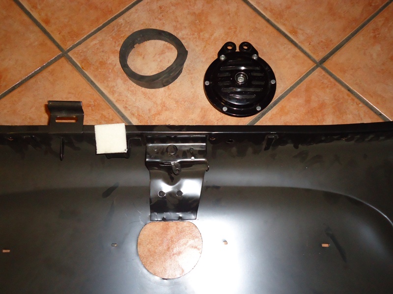

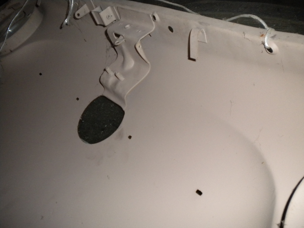

    #543985
    ng
    Grazie Ale. Nel frattempo cercando nel forum ho trovato alcune immagini chiarificatrici. Te le allego
    #543988
    L’adattamento non è così impossibile.
    Da valutare se più vantaggioso rispetto la sostituzione.

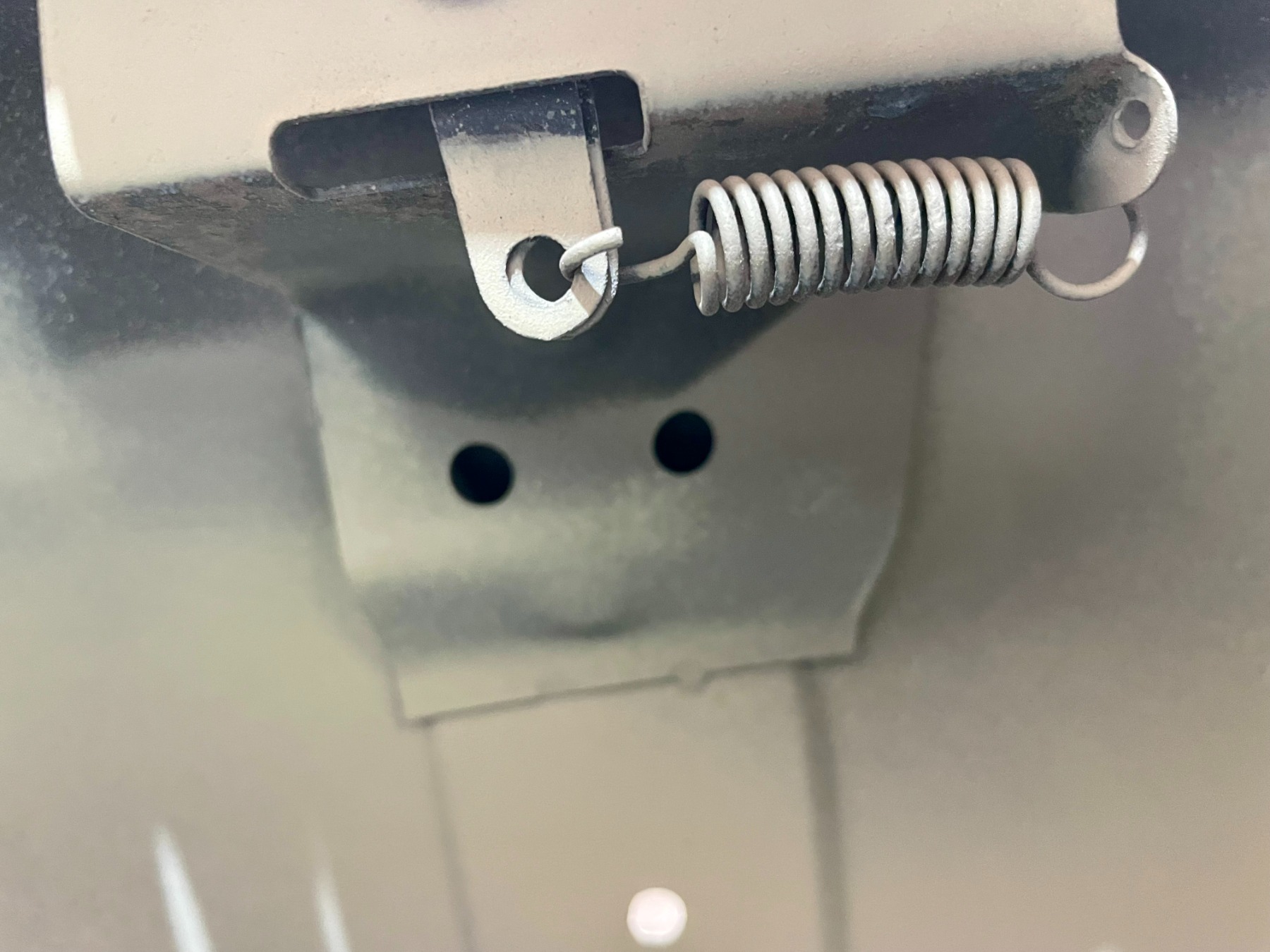

    Aggiornamento: avevo dato per certo, senza controllare, che dovessi procedere ad un adattamento per consentire il montaggio del clacson sul frontalino della L. Ma ho scoperto che, anche il frontalino della L possiede i fori di montaggio come nella F. Queste le foto che ho preso questa mattina dalla mia F. Devo quindi procedere soltanto ai fori per il montaggio del baffo. IMG_4812.jpg IMG_4813.jpg
    #544067
    Ed a quanto si vede dovrai fare anche il foro centrale
