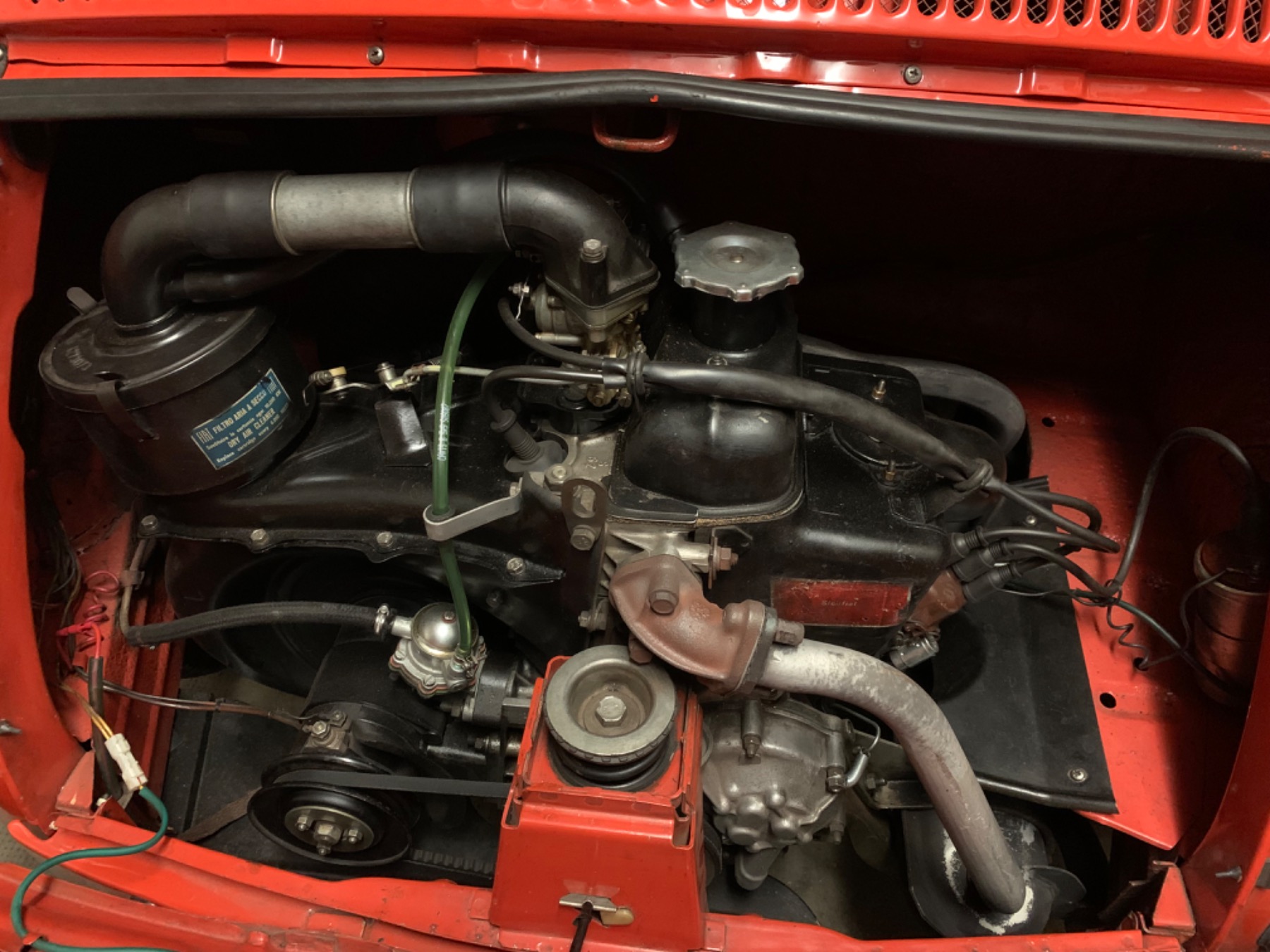

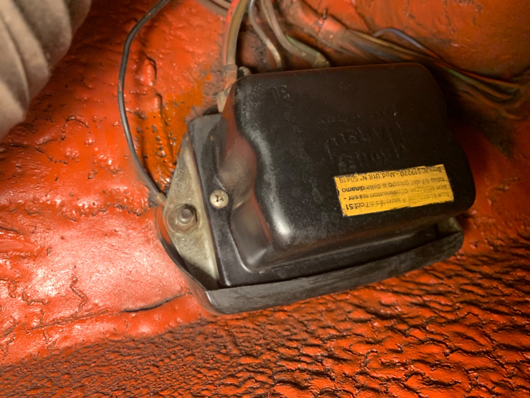

                      IMG_5967.jpeg Ciao 5ino70, come promesso in m.p. allego la foto de regolatore montato sulla mia R in questo tuo topic.
                      Visto che nelle foto della tua bellissima R c’è anche quella del vano motore con l’adesivo Sicilfiat rosso, suppongo di nuova generazione, allego anche la foto del vano motore della mia R con lo stesso adesivo originale, particolare raro.
                      Chiedo scusa per la foto del regolatore che risulta capovolta e che non riesco a correggere.
                      Magari l’intervento dei gentilissimi amministratori potrà tornare utile.
                      Grazie.

                        [quote=”rag49″ post=411503] Ciao 5ino70, come promesso in m.p. allego la foto de regolatore montato sulla mia R in questo tuo topic.
                        Grazie.[/quote]
                        Grazie mille Rag49, immagine utilissima 🙂
                        Per quanto riguarda l’adesivo sicilfiat, è stato riprodotto ed applicato esattamente come quello vecchio, dal quale ho preso le misure preventivamente.
                        Quanto al motore , ho notato una perdita ,seppur minima, dal foro di sfiato posto alla base del corpo dello spinterogeno, nei prossimi giorni provvederò a smontarlo ,pulirlo e rimontarlo con gli anelli di rasamento nuovi; a tal proposito ho letto che ,originariamente ,all’interno del gambo dello spinterogeno, vi era un feltrino che avvolgeva l’alberino dello spinterogeno, sapete per caso dove potrei reperirlo?
                        Grazie mille 😉
