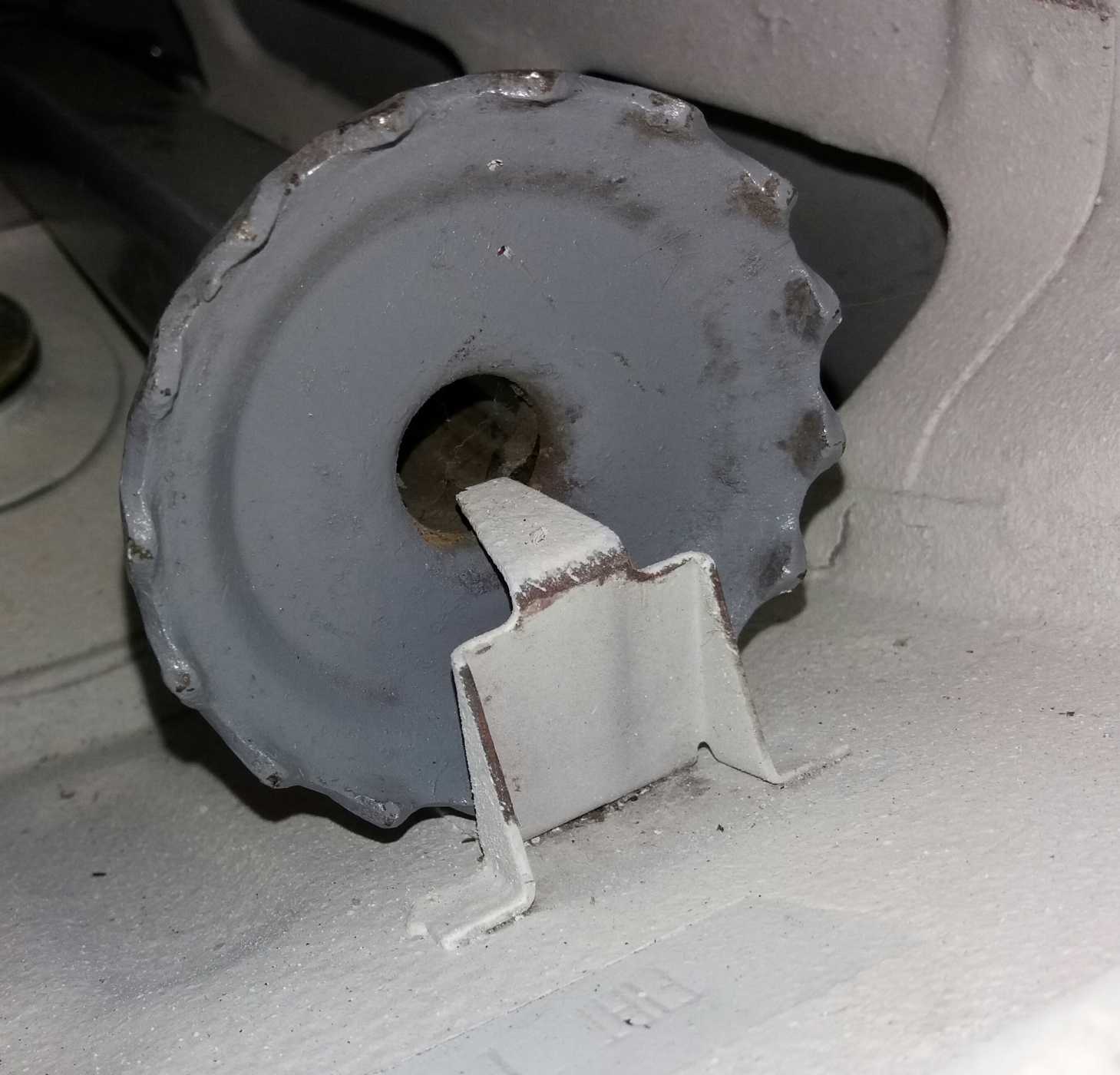

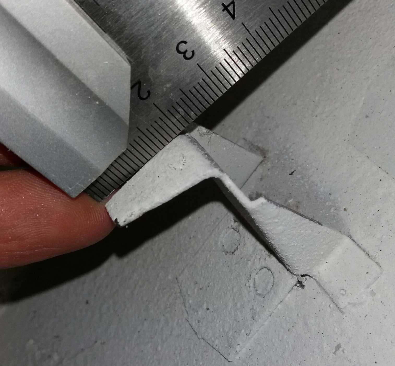

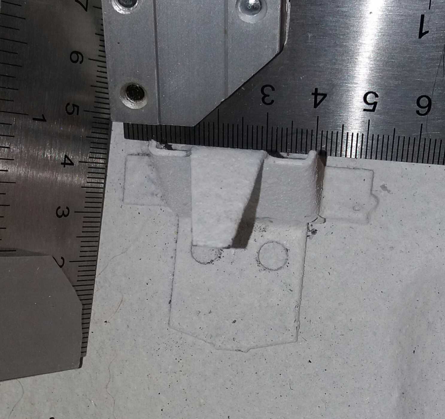

  • #413681
    Andreas88
      se scorri poco su ho postato il mio 🙂
      non ho più la foto, ma in origine è saldato con 2 punti
      #413705
      Drako
        L’ho visto ma non è inquadrato dove parte il gancetto….riesci a farmi una foto?
        #413718
        Andreas88
          Spero di riuscire a farla domani mattina 🙂 magari con un righello così per le misure
          #413755
          Drako
            Grazie 1000!!!
            #413768
            Andreas88
              eccolo 🙂
              #413772
              Drako
                Grazie…..mi picchi se ti chiedo anche dove si attacca la cinghia?
                :p
                #413774
                Andreas88
                  dovresti avere gli attacchi sul parafango subito dietro il faro
                  #413776
                  Drako
                    Mi mancano……

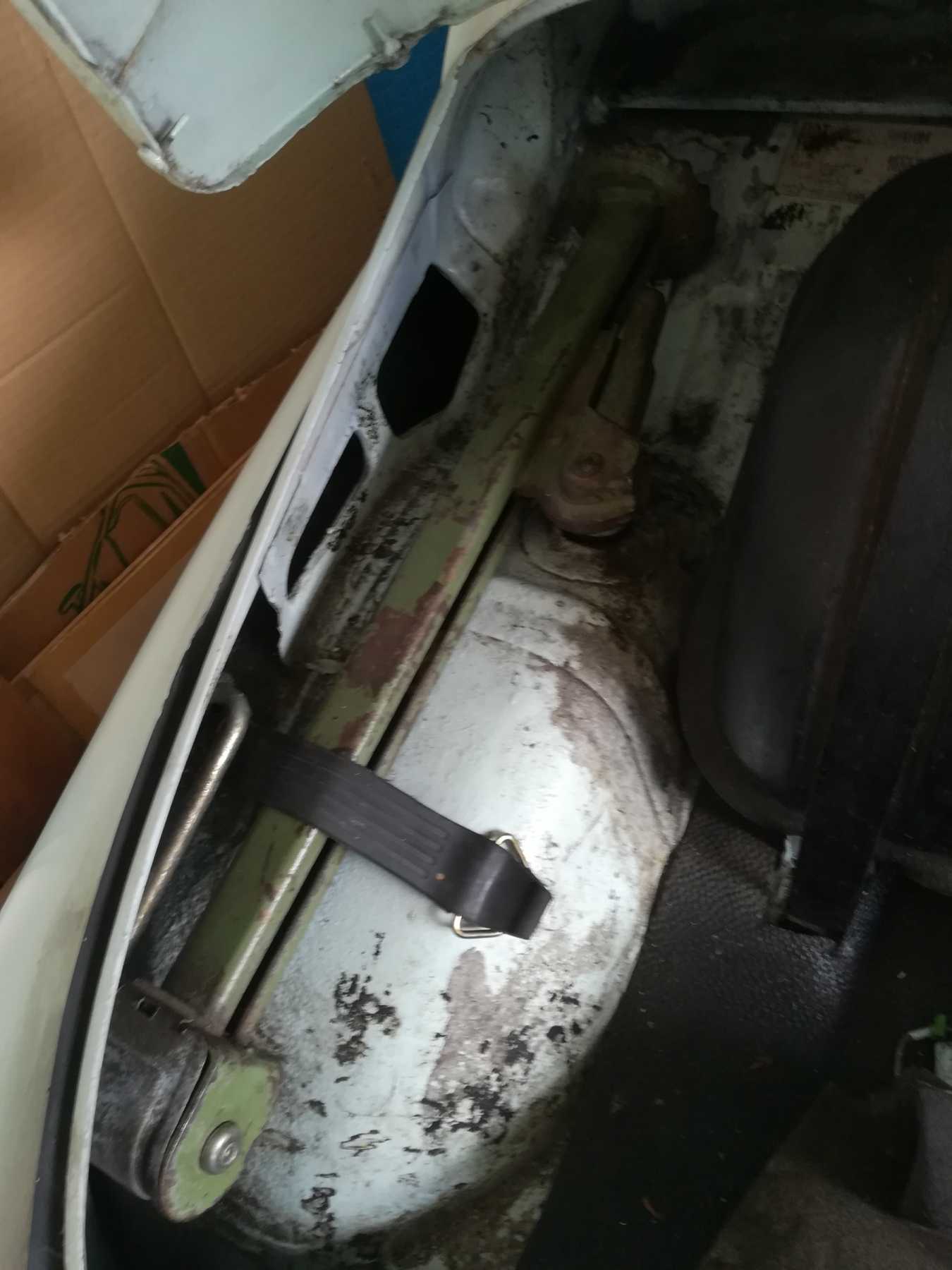

                        danguard76
                          La mia F del ’67 ha il perno nella parte superiore e una sola cinghia.
                          #494967
                          riccardo.rabassini@gmail.com
                            Sulla mia L del sett 71, ho una cinghia e il perno di fissaggio, sulla F marzo 67 ho 2 cinghie…
                            #495001
                            danguard76
                              La mia F è iscritta la PRA il 3.1.68 , telaio 1.655.000 e rotti..
                              #550930
                              andreaspqr
                                Anche la mia gennaio 68
                                #550933
                                  Il crick fino ad aprile 1967 ha 2 cinghie di tenuta e sta con la manovella verso interno vettura, da maggio 1967 ha una staffa in lamiera ed una sola cinghia di tenuta (in questo caso la posizione del crick é rovesciata rispetto a prima). Negli anni, la 500 ha subito molte modifiche e semplificazioni tanto da rendere la 8 bulloni quasi un modello a sé stante, e cmq fino al 72 sono stati aggiornati molti particolari, sia interni che esterni, soprattutto dal luglio 68 con l’ingresso in produzione della versione L. Tutte queste differenze sono riportate fedelmente e documentate con molte foto tutte a colori nel libro di M. Comoglio – E. Bo “Fiat 500 l’utilitaria della libertà – seconda edizione, che, a mio avviso non dovrebbe mai mancare nella libreria di ogni appassionato cinquecentista.
