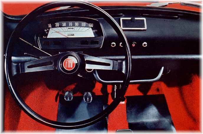

                Per quanto riguarda il portaoggetti, reffettivamente deve esserci un profilo in gomma su tutto il bordo, come si vede da questa foto:
                500 saluti 🙂

                  Vero!!!!!!!! avevo notato anch’io questa foto ma quel gommino adesso dove lo trovo?
                  Per il serbatoio gli spruzzo un pò di lucida cruscotto chissà lo rendo meno opaco boh!! :cheer:

                              una piccola anomalia c’è, sul cruscotto ha 4 pulsanti e dovrebbero essere 3 😉 sulla mia l il posta oggetti è in cartone pressato con bordo in gomma

                                [quote=”calimero” post=107472]una piccola anomalia c’è, sul cruscotto ha 4 pulsanti e dovrebbero essere 3 😉 sulla mia l il posta oggetti è in cartone pressato con bordo in gomma[/quote]
                                🙂 🙂 🙂 Vero: il quarto interruttore non lo avevo notato….
                                A che serve??? 😉
                                #168054
                                nightluca
                                  Vero Calimero!!!! :ohmy: allora il primo da sx è la luce del quadro il secondo le luci il terzo i tergi il quarto zittisce il clacson 😉
                                  Allora per il portaoggetti mi metterò alla ricerca di quello giusto 😉
