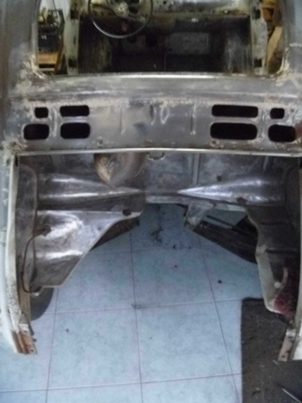

      I lavori continuano quasi finito di sverniciare!!
      Scusate ma questo tappo/bullone cos’è?
      Nel vano motore c’è tipo un tappo mentre dalla parte dello schinale un bullone
      #282554
      maxeliano
        Cos’è non lo so, un tappo ad un buco… comunque non ci dovrebbe essere.
        Ora che la lamiera è nuda, non dovrebbe passare neanche mezz’ora prima di passare il fondo o devi ripetere tutto il lavoro!
        Ti consiglio di passare un acido fosfatante prima del fondo.

          Quindi nelle parti già sverniciate mi conviene passare subito l’acido e il fondo??? Mi potresti consigliare una marca??

            Ne abbiamo parlato un pò qui:
            http://www.500clubitalia.it/forum/24-carrozzeria/177229-fosfatanteepossidico-anticorrosivo-o-entrambi#177323
            e qui:
            http://www.500clubitalia.it/index.php/forum/4-il-restauro-della-mia-500/163605-fiat-500-f-65-inizio-restauro?limit=20&start=60#164330
            Il Fosforo 54 è un prodotto per l’agricoltura, se lo trovi in confezione da un litro o simile è conveniente (io l’ho trovato nella zona industriale di Ragusa dove lo confezionano e mi hanno “regalato” un litro -> devo ancora mostrare al titolare della ditta le foto del mio lavoro :whistle: ).
            Il Rimox o Remox (differenti ma stessa famiglia) sono più rifiniti ed adatti ma più costosi.
            Scegli tu 😉

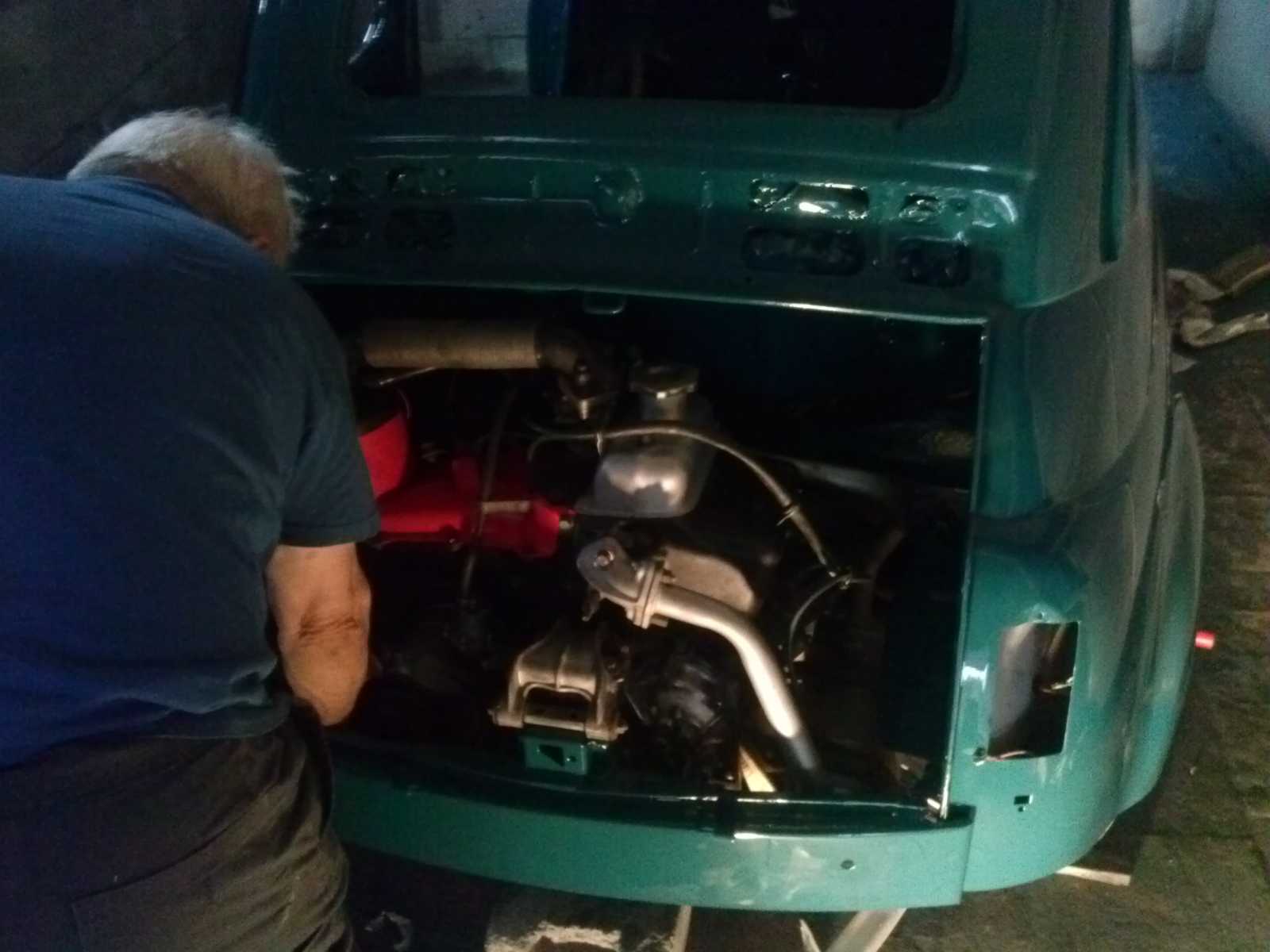

                                frankrd1980
                                  Ed ecco il motore che ve ne pare?
