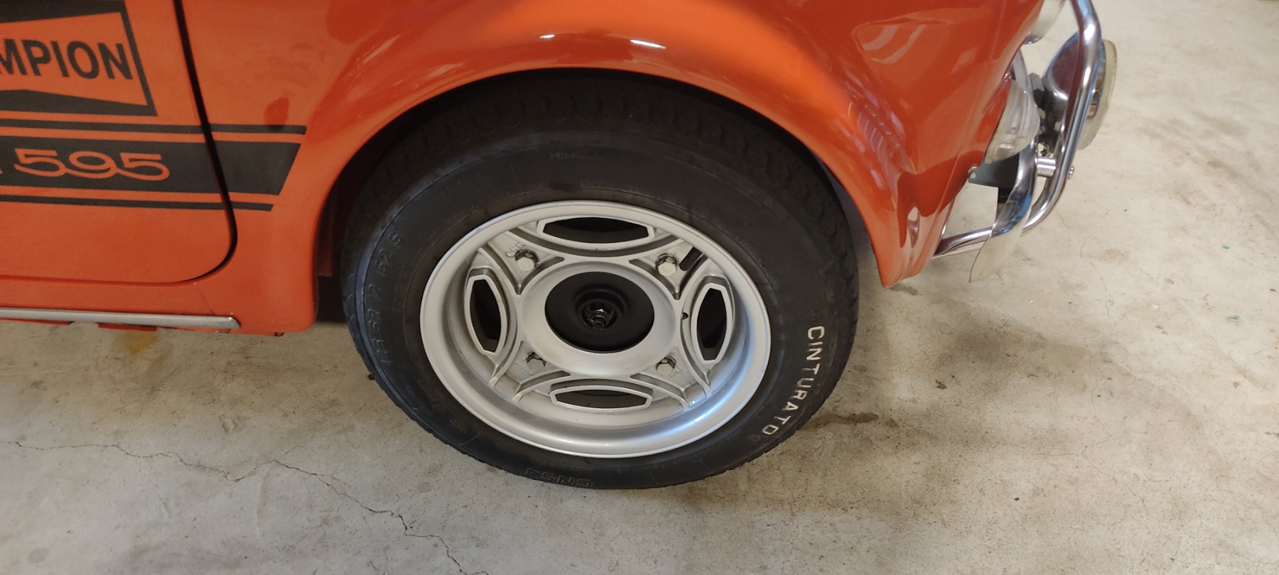

              Ciao, strano ma possibile…Hai provato a sollevare l’auto e far girare le ruote per verificare se ci sono ovalizzazioni? Che sensazioni ti da l’auto per essere inguidabile? Vibra? non è precisa di sterzo e tende a muoversi a destra e sinistra? Dacci qualche info più precisa, perché con “inguidabile” non è facile capire che problemi potrebbero esserci…
              #512319
              dariogiulia
                Va a dx e sx…lo fa solo dopo i 80 90kmh… invece in salita in curva è perfetta
                #512321
                Daderace
                  Non ci sono giochi sullo sterzo o su qualche punto dell’avantreno? Le gomme è difficile che facciano quel difetto… Io posso confermarti che se l’auto è in ordine e con i giusti angoli di lavoro ed un assetto ben fatto, viaggia tranquillamente ai 120/130km/h con una mano sul volante.
                  Io sulla mia R avevo quel problema, ma perché ho voluto provare ad assettarla senza modificare gli attacchi dei braccetti. Fatta poi questa modifica, ma senza staffe (ho forato la scocca ed utilizzato speciali bulloni ad alta resistenza con testa da 22mm), l’auto è diventata stabilissima.
                  #512324
                  dariogiulia
                    Lo sterzo non è male,non vorrei fosse troppo sensibile…appena sfioro il volante curva
                    #512326
                      Hai fatto fare convergenza ed equilibratura dopo il montaggio di queste ruote?
                      Potrebbe essere la soluzione del problema.
                      P.S.
                      Non per fare il puntiglioso ma i cerchi sono CFR
                      #512327
                      dariogiulia
                        Io ho messo i supporti e balestra occhi rovesci… è tutto bene fissato e non ci sono giochi
                        #512341
                        dariogiulia
                          Si fatta da un gommista ed è perfetta…
                          #512358
                          Abarthista
                            A che pressione sono le gomme?
