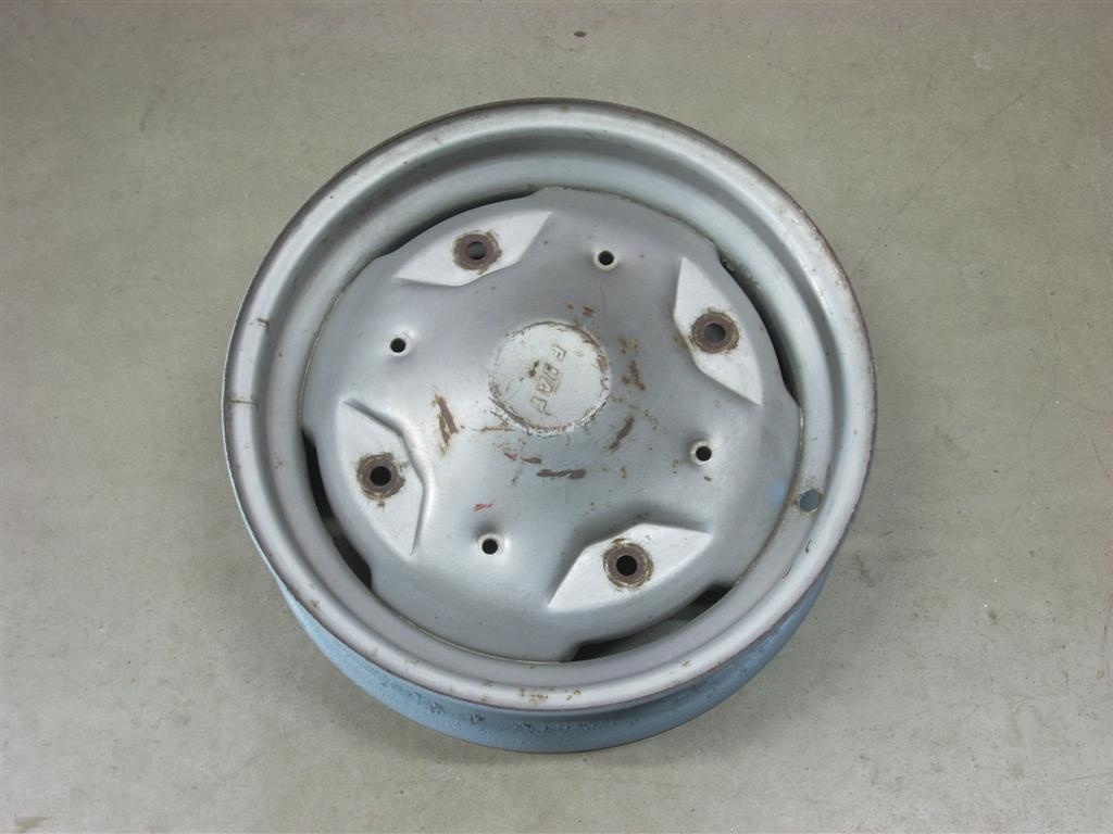

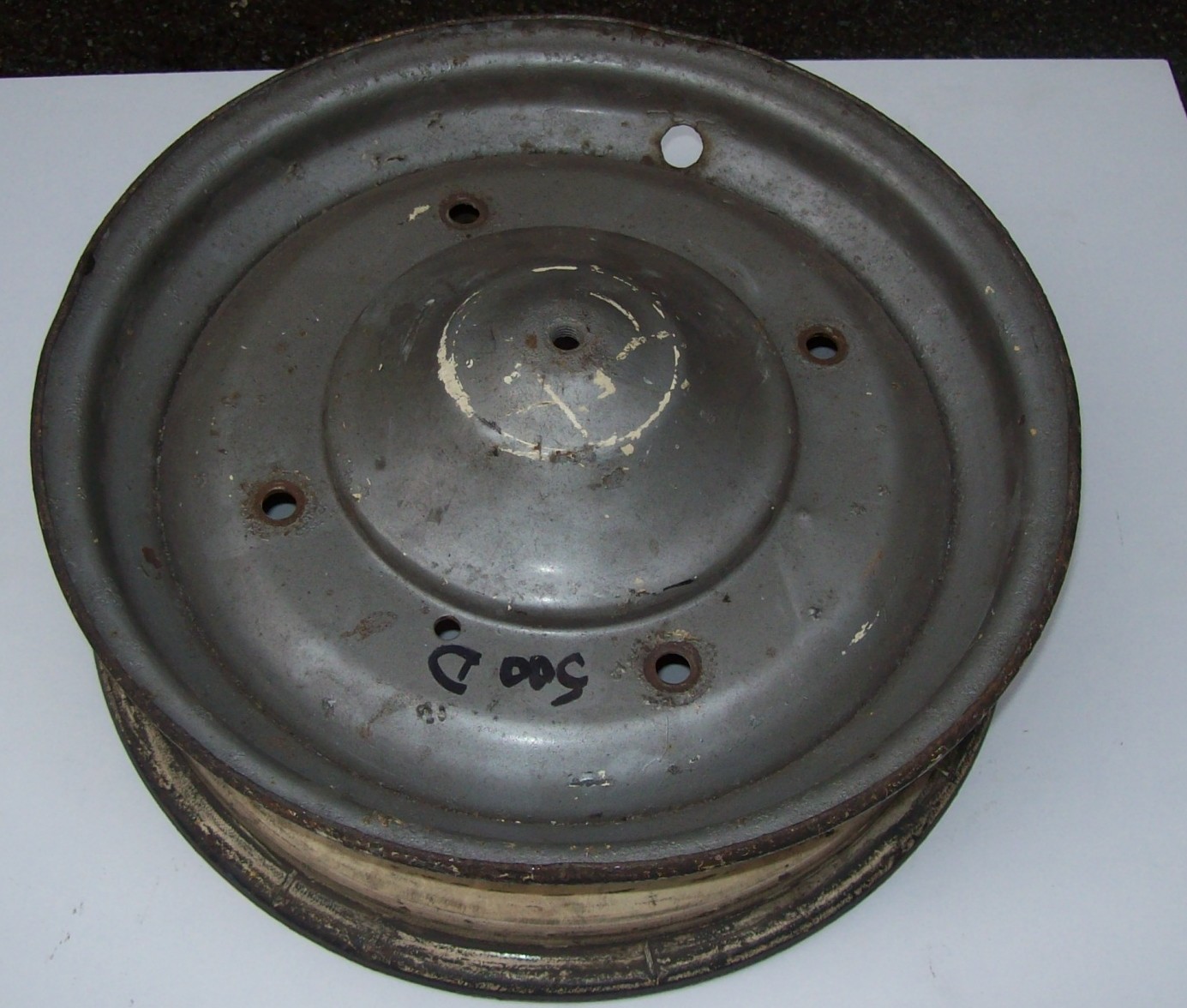

e poi ci sono questi in alternativa http://www.team500av.com/consul-tecnica/cerchi.htm

7 Novembre 2010 alle 3:54 #95048NicolòPartecipantecalimero ha scritto:
[quote]cerchio della NCalimero, osservando i cerchi che hai postato, ti chiedo: la differenza tra quelli della N e quelli della D stanno nel fatto che quelli della D hanno il foro per il fissaggio della coppa? Come mai quello della D non ha il foro per il riferimento del posizionamento della ruota, mentre quello della N ce l’ha? Vedo anche che quello della D ha un rigonfiamento dovuto ad un tentativo errato di posizionamento del cerchio. Nella mia D i cerchi hanno il foro di riferimento.
7 Novembre 2010 alle 3:59 #95051AnonimoInfatti quello della D è segnato dal perno di centraggio.
quindi che cerchio è se non ha il foro di riferimento???
7 Novembre 2010 alle 10:48 #95055calimeroPartecipanteosservandolo bene il foro di riferimento è vicino alla lettera D segnato conil pennarello
7 Novembre 2010 alle 16:56 #95069AnonimoE’ vero, mi era sfuggito!

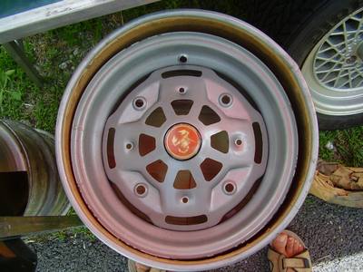

Sono stato ingannato dalla lettera D. :blush:7 Novembre 2010 alle 17:00 #95073AnonimoCiao ragazzi
Già che siamo in argomento posto la foto fatta a Garlenda del cerchio di una Steyr Puch,potrebbe servire a qualcuno per fare chiarezza.
mentre questo è quello che si puo fare con i cerchi della 126 con un po di pazienza :woohoo:
