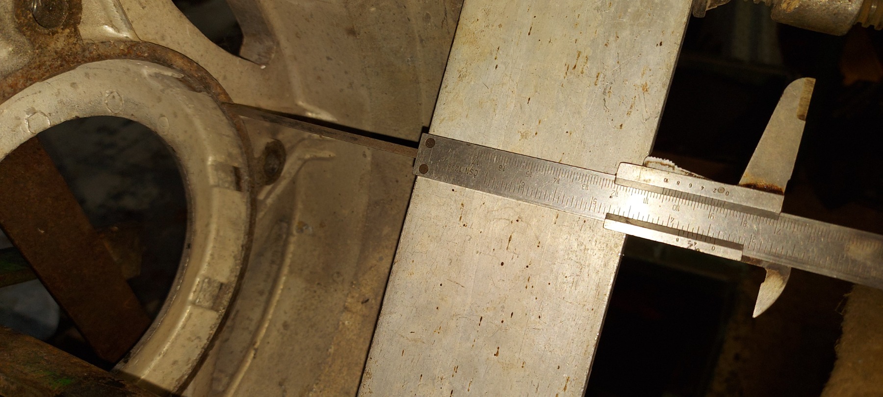

        Ho preso una misura di riferimento dai miei CFR
        Perdonatemi lo spartano stratagemma…
        Ho misurato (nel lato interno del cerchio)
        dal bordo più esterno al piano di fissaggio sul tamburo 86,5 mm

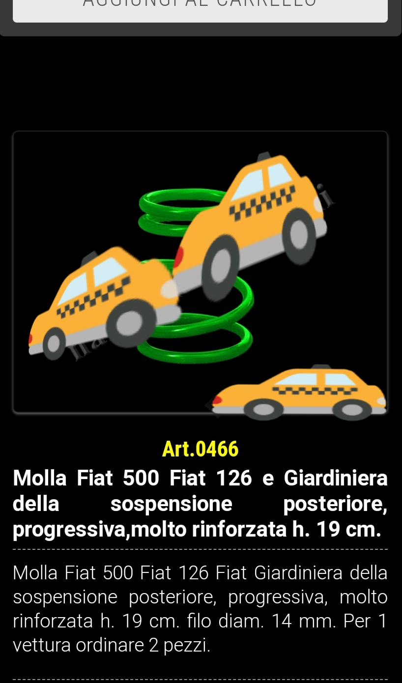

            Ma scusate ora monto molle 19 classiche,ma se mettessi le 19 rinforzate dite che non basta..xké tocco veramente x poco

              Non mi pare che esistano “molle rinforzate” in commercio, forse puoi chiedere a un bravo fabbro di ritemprarle per aumentare la rigidità, trattamento da estendere ovviamente anche alla balestra. Ma per me non ne vale la pena, rivendi i cerchi e montane altri.

                Uno va soluzione darebbe prendere le molle da 126 originali che hanno.il filo da 15 e accorciarle…ma anche io ti consiglierei di cambiare cerchi. Attenzione però…..in tanti casi con l’assetto è cerchi diversi dagli originali bisogna ribattere, e prendi in considerazione anche il fatto.di caricare wualcuno dietro o prendere un forte avvallamento.
