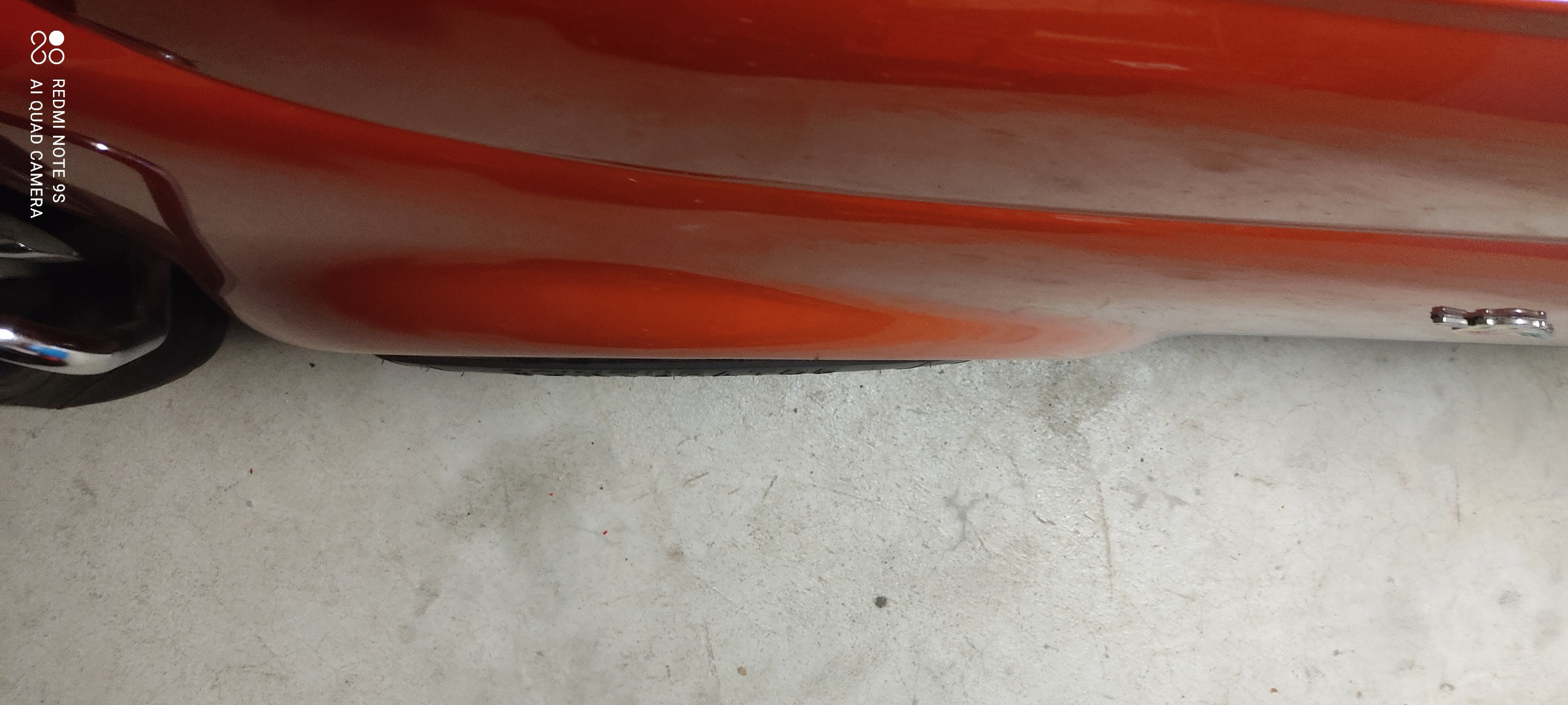

              Strano…. ho circolato anni coi CFR e le 125/12 e non ho mai avuto problemi.
              Pur essendo 4 1/2″, avendo un ET positivo, alloggiavano bene.
              Effettivamente guardando le foto, la gomma sembra fuoriuscire leggermente.
              Solo al posteriore si presenta il problema?

                    dariogiulia
                      Ecco le foto..escono ma di poco xo basta x toccare nelle curve o sottosterzo IMG_20210311_063619.jpg

                        dariogiulia
                          Confermo che toccano,poco ma in curva toccano… non vorrei che ribattendo si crepi la vernice.. qualcuno di voi l’ha fatto
