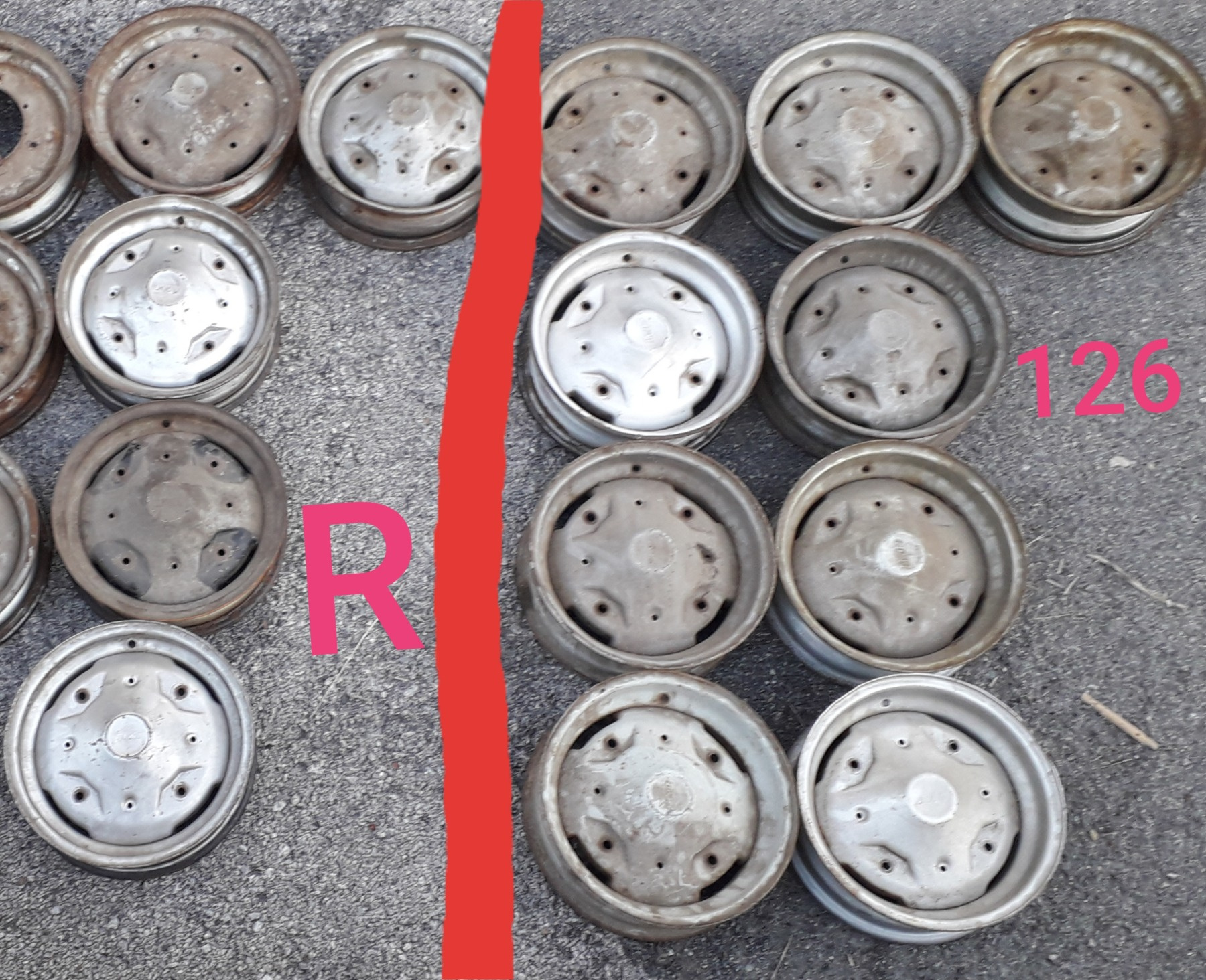

            Ciao , non posseggo una R , ma ti posto questa foto in modo che tu possa valutare la differenza estetica , la differenza della larghezza ti è già stata spiegata.
            Spero possa esserti utile 😉

              Inoltre ne esistono due tipologie.
              La variante sta nello stampo dei fori di fissaggio ai tamburi:
              Piatti o conici. Per il secondo tipo ci vogliono delle viti di montaggio apposite 😉

                salve. a proposito dei cerchi, confermo che per R occorrono i cerchi per dadi piatti (con rondella) e non i conici che vanno per la 126 dove c’è il bordino in rilievo intorno al foro.
                #491840
                  [quote=”100bridge” post=369018]salve. a proposito dei cerchi, confermo che per R occorrono i cerchi per dadi piatti (con rondella) e non i conici che vanno per la 126 dove c’è il bordino in rilievo intorno al foro.[/quote]
                  Dipende dal tipo di cerchio che hanno montato sulla R, poiché anche per questa esiste il cerchio coi fori a rilievo per i dadi conici (vedi foto alla pagina precedente di questo topic)……
                  #491847
                  giove78
                    inoltre cambia anche il canale del cerchio:
                    3.5 per la R e
                    4.0 per la 126, io ho questi ultimi per le 4 ruote e il 3.5 di scorta con le gomma firestone originale.
