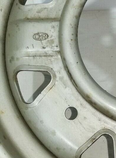

Torniamo a noi, hai acquistato un set di ruote particolarmente ambito, la misura 3/½ è abbastanza rara e oggi ricercata dagli appassionati, non è appariscente come le misure più larghe (questo cerchio venne prodotto con misure da 3/½ a 5 pollici), ma sono cerchi che hanno un loro perchè…

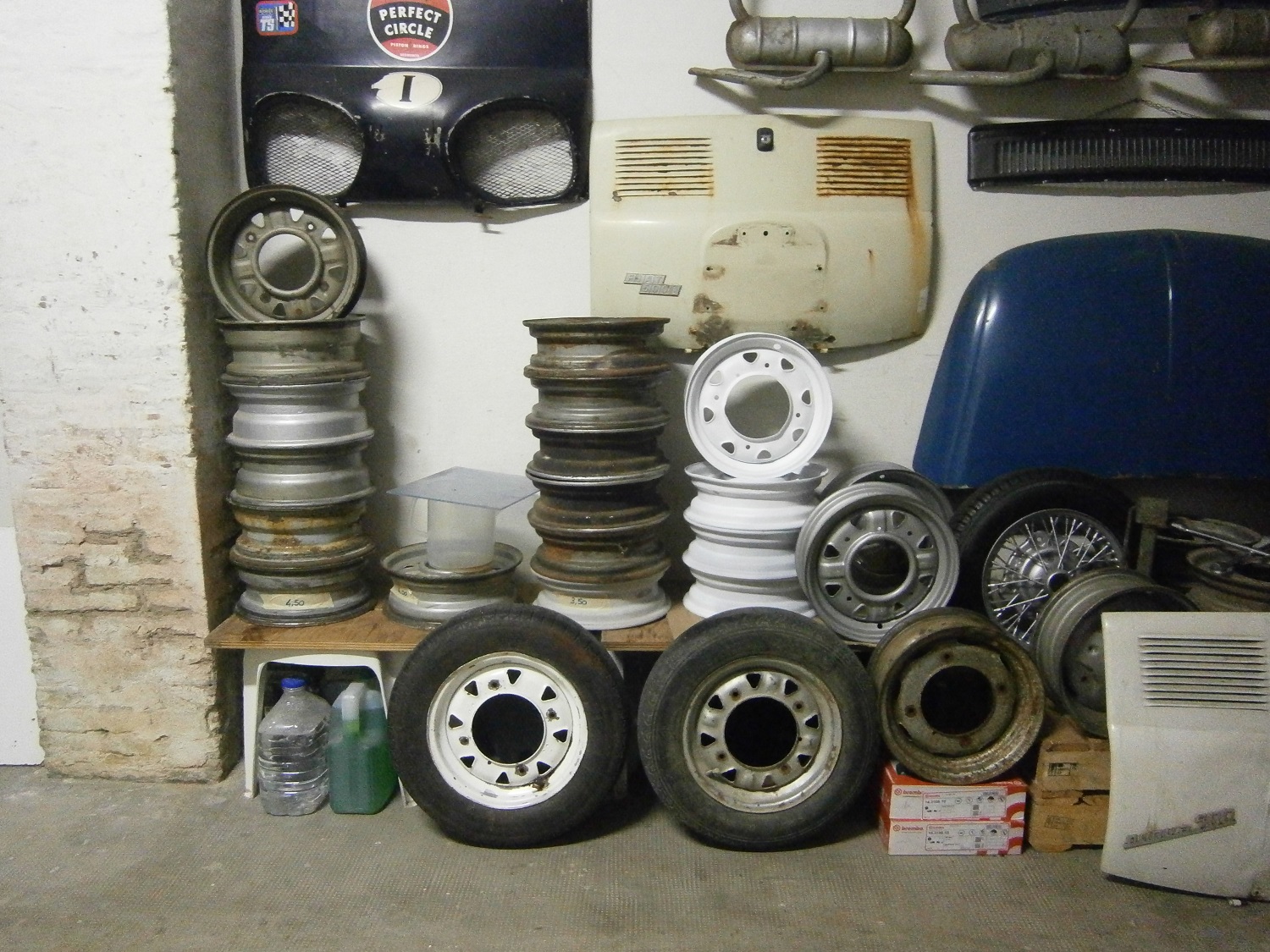

La mia ricerca continua ha dato i suoi frutti e nel tempo sono riuscito a mettere in garage un discreto quantitativo di queste ruote, analizzandole ho potuto apprezzarne le differenze.

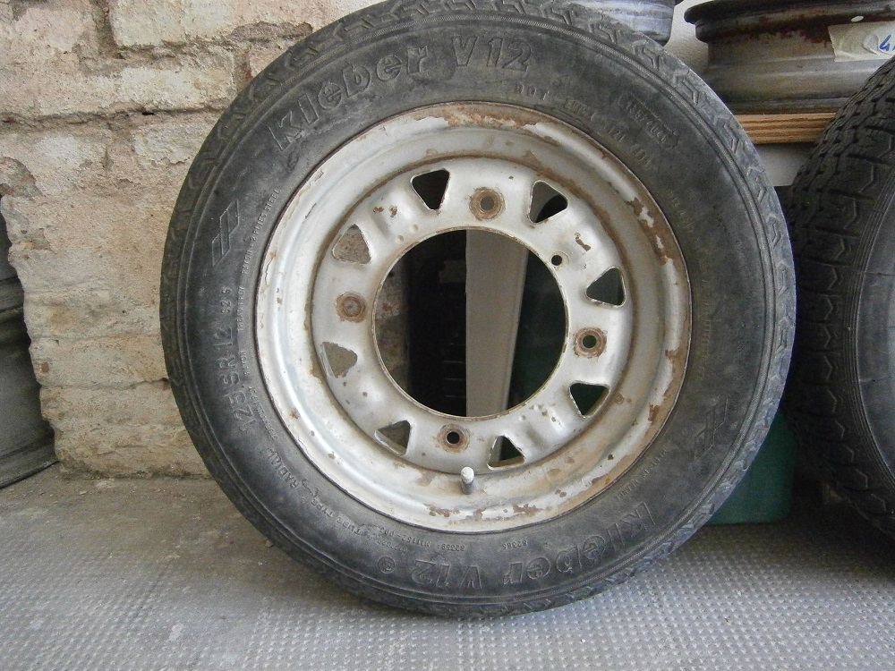

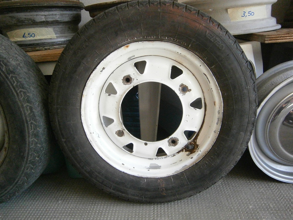

I tuoi cerchi sono differenti tra loro e riportano a periodi produttivi diversi seppur di pochi anni, 2 hanno le “spallette” solo nella parte vicino al bordo interno in rilievo ed altri 2 hanno le doppie “spallette”.
Nel canale interno dovresti riuscire a leggere l’anno di produzione per valutare lo scarto temporale.Ci sono poi cerchi senza il profilo interno in rilievo, sono i primi CMR di questa tipologia, sempre da 3/½ , qui ancora non erano presenti le spallette nelle razze forate, in alcuni erano presenti gobbette di rinforzo nelle razze non forate e in altri no….
Per chiudere l’ultimo arrivato, un fondo di magazzino mai montato, un cerchio marcato CMR (strano vedere il logo impresso sulla parte frontale) del 1971, senza spallette completamente liscio…
