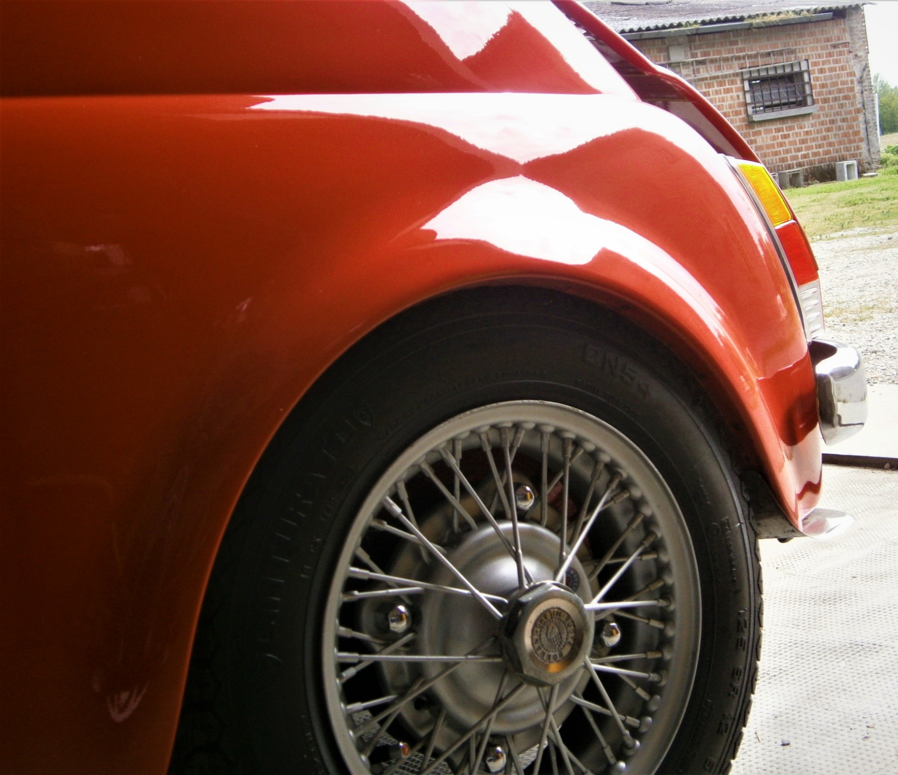

      Ho letto il tuo MP e ti ho risposto, la Rossa monta questi cerchi con gomme da 125, ho un assetto basso e gomme più larghe non ci sarebbero potute stare.
      Puoi vedere foto della mia auto qui:
      https://www.500clubitalia.it/forum/28-le-nostre-500/202869-debutto-in-societa
      eccone una come anteprima

        Bellissimi Drago, hai ribattuto i parafanghi? Quanto sono larghi? 3,5 o 4? Me li troveresti????? come vanno?
        #511803
          Provo a risponderti:
          1) non ho ribattuto i parafanghi, per questo con l’assetto che ho non posso montare pneumatici più larghi
          2) I cerchi hanno un canale da 4 pollici
          3) al momento non saprei dove indirizzarti, si possono trovare con un pò di pazienza ma di solito costano parecchio, le cifre in gioco oscillano tra i 1000 e i 1800 euro
          4) mi trovo molto bene con questi cerchi, nonostante le apparenze sono robusti e pure con le strade pessime che abbiamo non fanno una piega.
          Aggiungo un paio di cose, purtroppo la manutenzione di questi cerchi non è alla portata di tutti, in caso di bisogno conviene affidarsi alla rete ufficiale Borrani (con i relativi costi).
          Quando restaurai i miei c’era la possibilità di farli cromare, ma i prezzi erano esorbitanti, 90€ a cerchio e 2 euro a raggio (sono 48 per ogni ruota), inoltre bisognava consegnarli al cromatore completamente disassemblati, optai per una verniciatura…

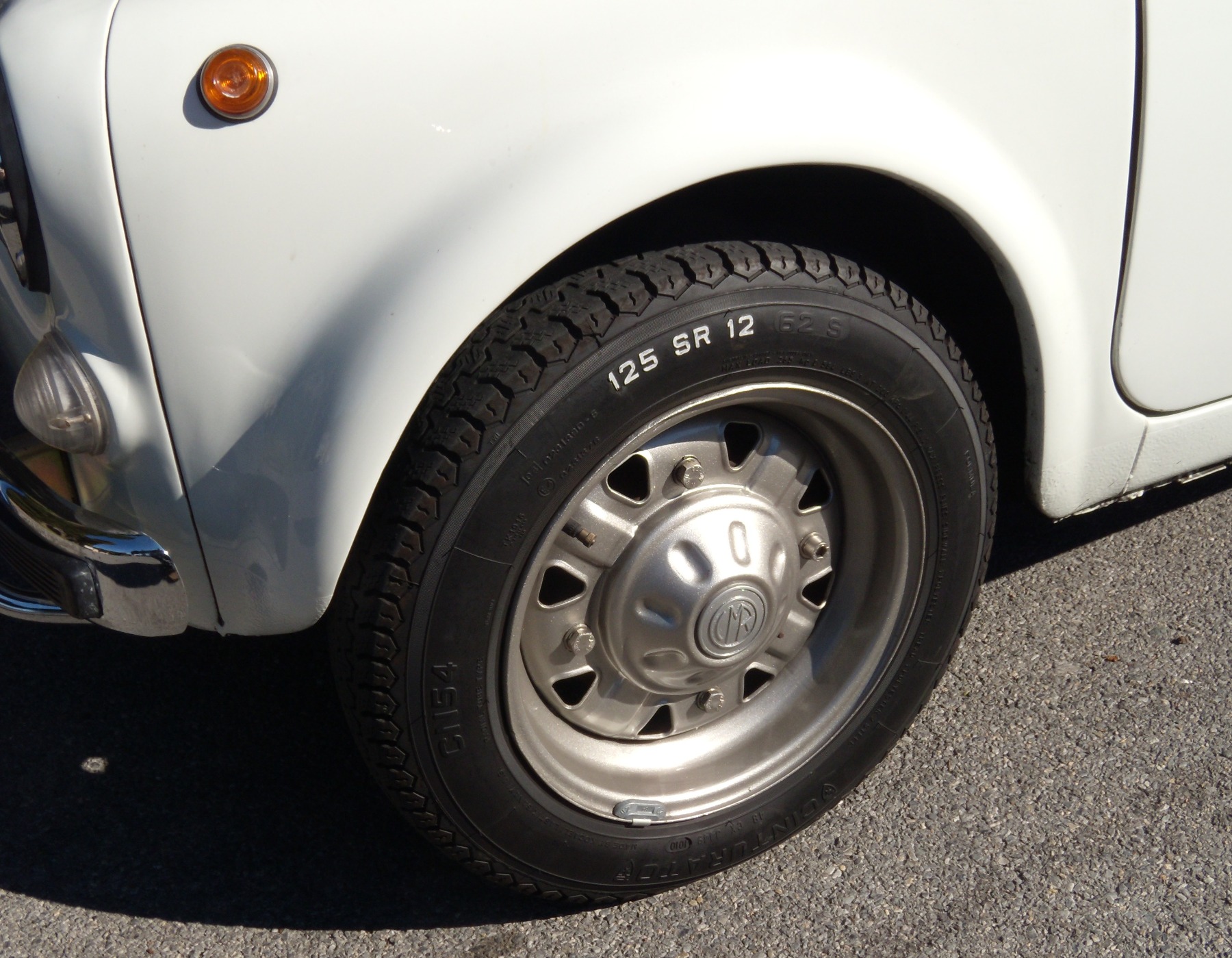

              Ma la gomma 125 monta bene su cerchio 4?
              #511809
              Gian56

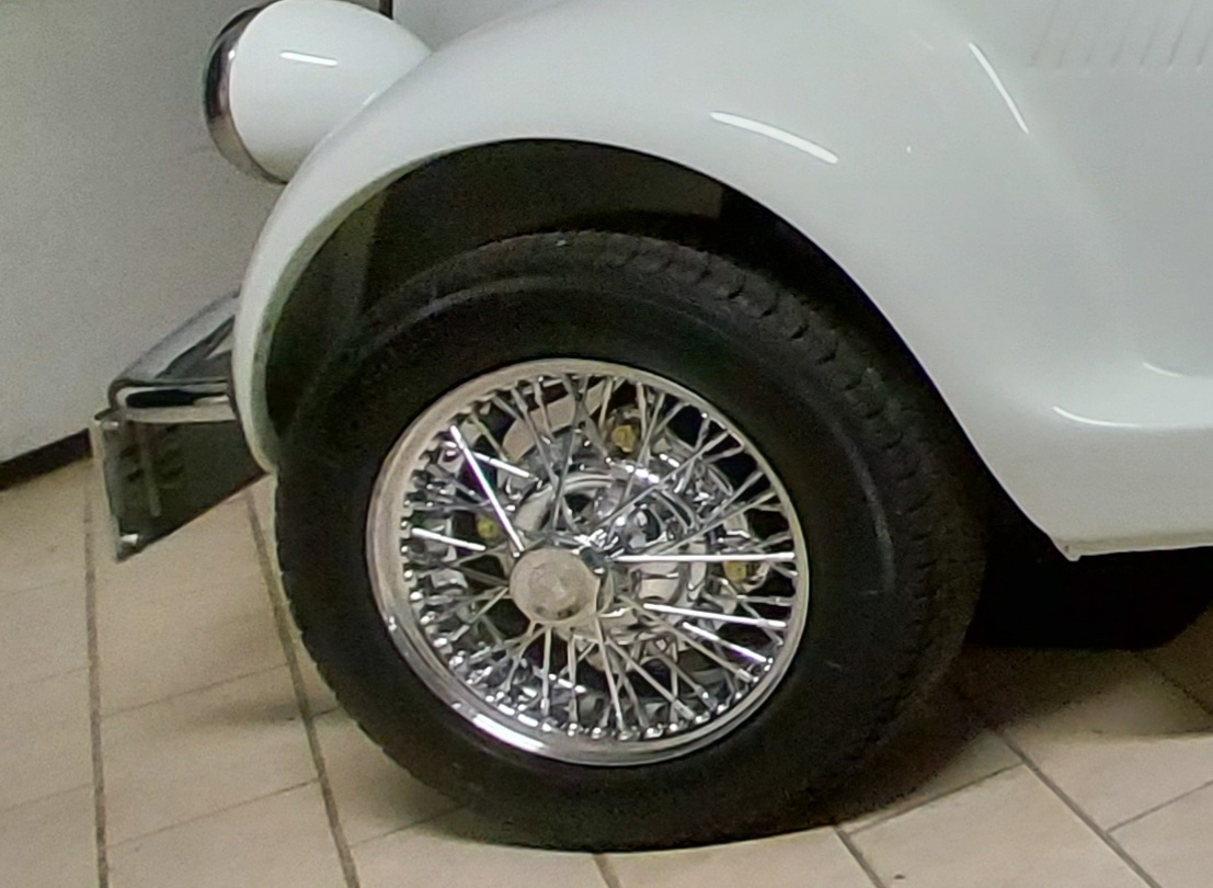

                Ciao, la gomma 125 su cerchio da 4″ monta benissimo, la monto da 40 anni su miei CMR con canale 4″.

                  Il titolo dell’argomento era fuorviante, non credo esistessero cerchioni a raggi CMR.
                  Io ho quattro Borrani a raggi; li ho montati sulla 500 Vignale, hanno canale da 4,00″.
                  Sono arrivati a casa mia ormai diversi anni or sono, grazie alla segnalazione del qui presente (e provvidenziale) Drago500. 😉
                  A mio parere il quattro pollici è la misura migliore per la 500…  Le gomme 125-12 calzano meglio,  non si hanno fenomeni di sfregamenti strani e sono più robusti.
                  Per quanto riguarda la tipologia delle ruote a raggi….
                  L’esperienza maturata con una MGA, mi aveva reso intollerante a questo tipo di ruote. :ohmy:
                  Poi ci sono ricascato…. :unsure:
                  Generalmente questi cerchioni necessitano di revisioni periodiche, mediante calibratura delle raggere.
                  Questa operazione è fattibile esclusivamente in fabbrica oppure presso qualche artigiano che tratta auto anteguerra.
                  Ogni volta si rende necessario lo smontaggio degli pneumatici ed eventualmente la sostituzione di qualche raggio.
                  Ho convissuto con questo incubo per anni.
                  C’è da dire che le ruote a raggi della 500, grazie ad un diametro di 12″, ed avendo un grande mozzo, guadagnano affidabilità e robustezza, ma strade bianche e/o dissestate è meglio evitarle,  così come dossi e buche varie.
                  I marciapiedi poi, sono come il cianuro per questo tipo di ruote…
                  Necessitano di un poco di riguardo dunque….
                  I miei sono oltretutto cromati, quindi tutte le operazioni di pulizia sono un lunghissimo e divertentissimo passatempo “spezzaunghie”…
                  …Però sono bellissimi…

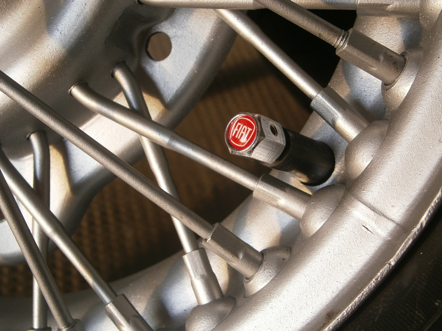

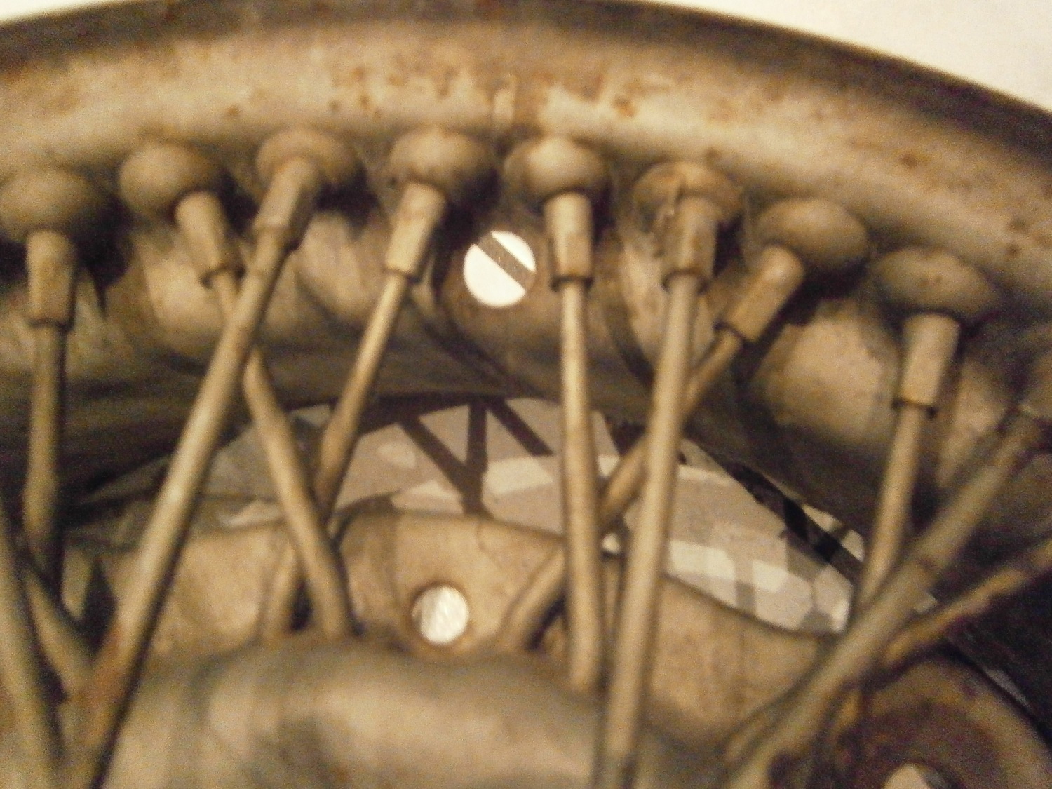

                          …e visto che se ne discute ecco alcuni particolari.
                          Foro valvola corrispondente al foro di centraggio
                          fissaggio dei raggi sulla flangia centrale
                          la bellezza!!!
                          dettaglio dei registri

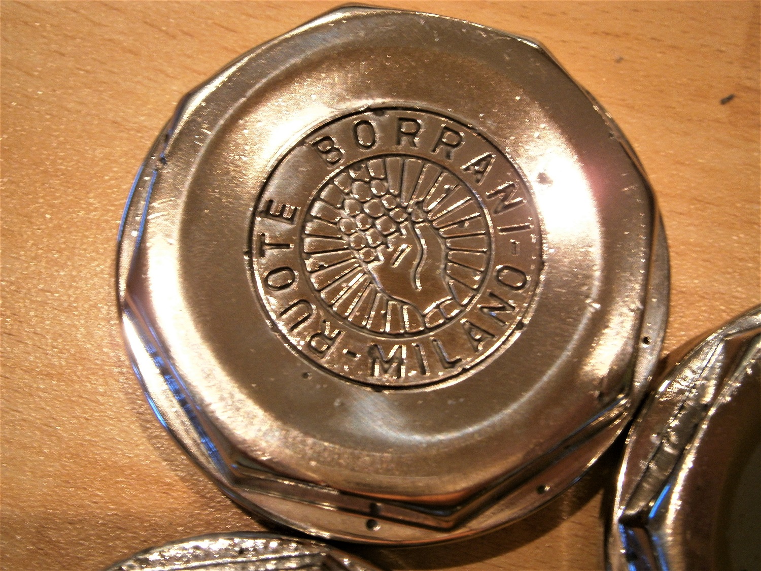

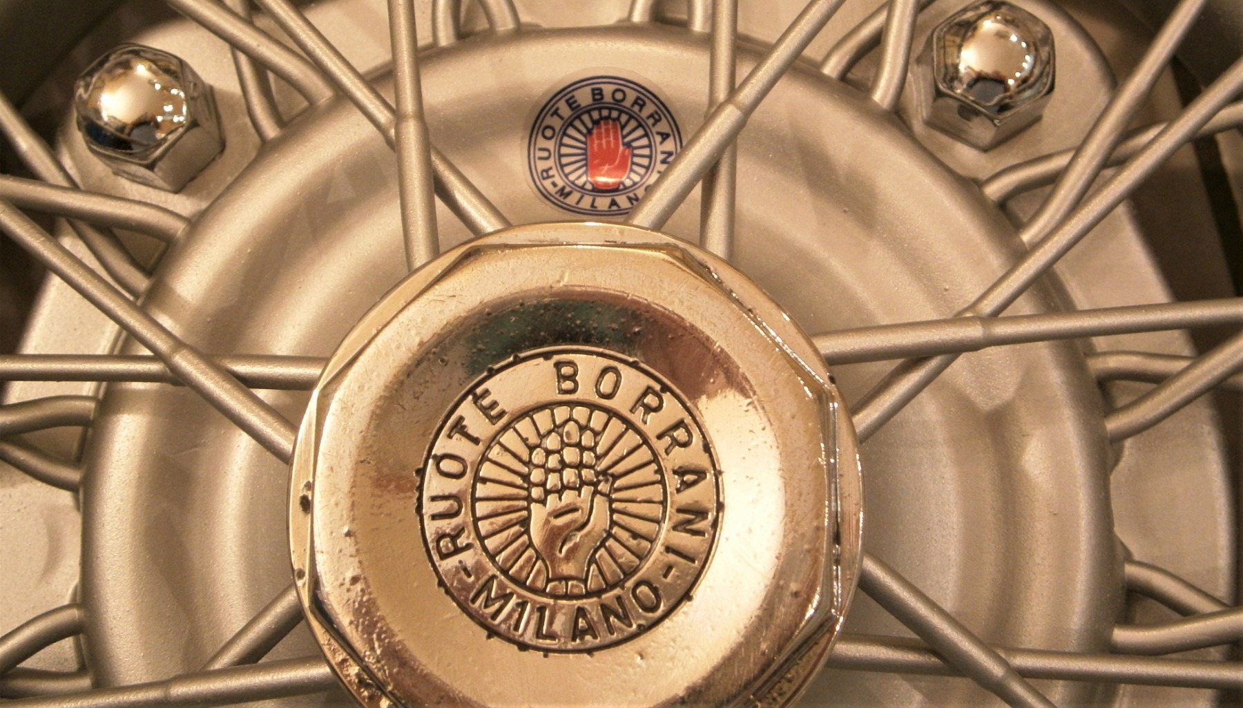

                              Una delle bellissime borchie centrali realizzate in metallo cromato, ottima fattura anche per questi dettagli
