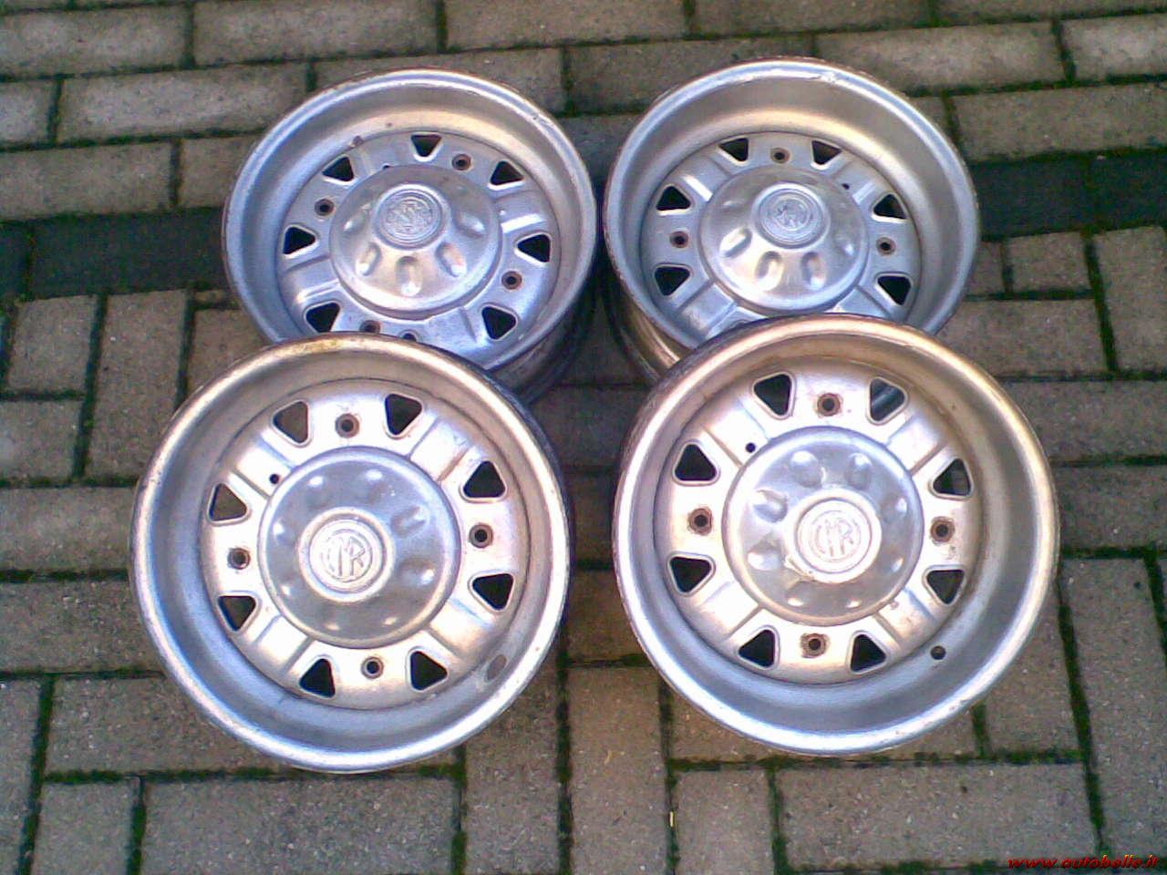

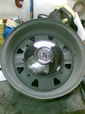

I cerchi sono identici a questi e sono un pezzo unico.
Quelli di cui stai parlando tu sono dei Fergat/Borrani.Attachments:7 Marzo 2010 alle 21:11 #65205AnonimoOk David 😉 Grazie dell’informazione,adesso so quale tipo di borchie cercare per i cerchi che ho preso da poco. 😛 ( sono marcati CMR, senza borchia centrale ma ho provato a montarci le borchie che ho sui borrani e l’attacco è uguale).
