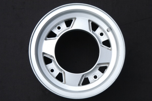

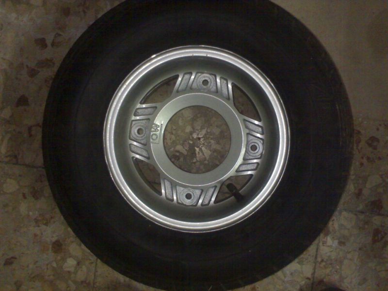

      I cerchi LOW da 12 pollici erano larghi 4,5 pollici, quelli da 10 non so.
      Assicurati che siano originali e non repliche, non vedo il logo e anche le finiture sembrano diverse.
      #511759
        Come anticipato da drago500, il cerchio da te pubblicato è quasi sicuramente una replica, ma ciò non vuol dire che non valga la pena montarli.
        Sono molto belli, vedo che sono gommati 145 – 10 il chè potrebbe far ipotizzare che abbiano un canale ed un et più “commerciale” rispetto gli autentici e di conseguenza adattabili con meno problemi.

          effettivamente il logo manca, il venditore li ha inseriti come cerchi 10″.
          da una parte se non hanno quote “estreme” meglio, visto che i passaruota sono stock.
          Il venditore come accennavo non mi ha saputo dare info più dettagliate dice soltanto che ci vanno montati dei “dischi per cerchi 10” credo intenda dei distanziali forse per non farli toccare sui mozzi?
          questo potrebbe indicare un ET alto e un canale stretto no?

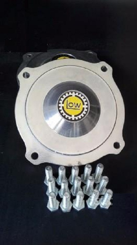

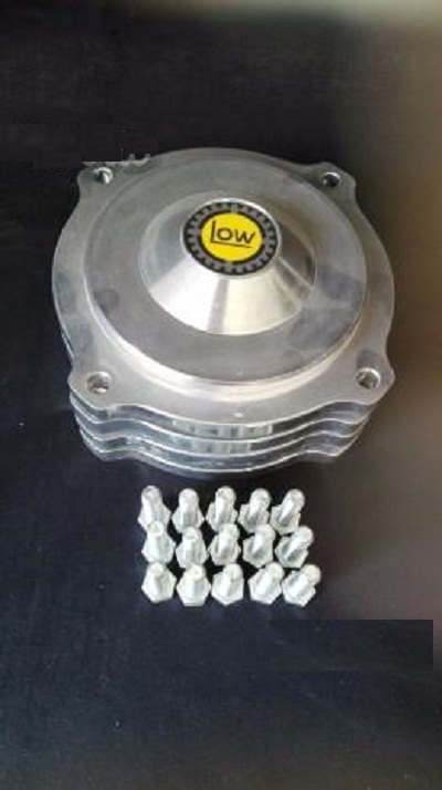

              Ad occhio sono come dei distanziali, almeno sembra…se possono aiutare a non modificare i mozzi valuterei, anche se dimentichi un particolare! Dovrà essere bassa!!! 🙂
              #512158
                Credo che pur svolgendo la funzione di distanziale servano a trasformare il cerchio da aperto a chiuso,, visto anche la bella cuspide col logo , perché i comuni distanziali al centro normalmente sono vuoti .
