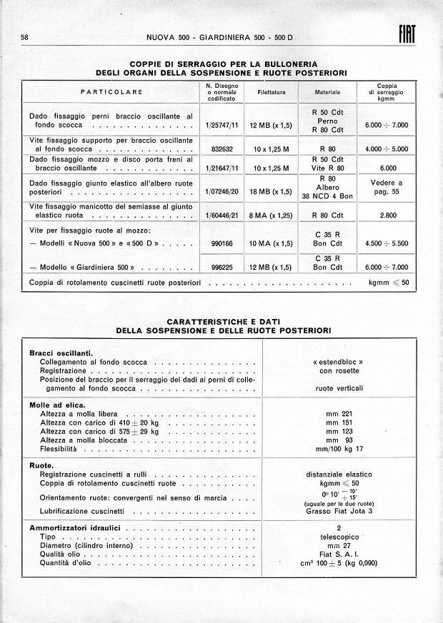

                Salve a tutti anche io ho lo stesso identico problema… molle messe nuove che hanno percorso intorno a 6000 km nell’arco di 6 anni ma è troppo alta al posteriore e ho anche misurato il diametro del filo che è di 14 rispetto alla sue antiche che sono 13 e qualcosa ma non credo che possa portare tutta questa differenza per cui da ciò che ho letto potrebbe essere un problema di settaggio dei bulloni dei trapezi ….mi è sorto il dubbio considerando che a suo tempo i trapezi sono stati smontati e dopo rimontati ….che ne pensate? È possibile ?
                A breve dovrei far mettere i silent block nuovi sui trapezi e quindi forse potrei risolvere il problema
                #456013
                5ino70
                  #456059
                    Ciao. Se hai molle con filo più grosso chiaramente sim più dure e la macchina si abbassa meno a parità di peso caricato. Potrebbero essere per fiat 126 o 500 giardiniera. Mi ricordavo però che la 500 avesse filo 14 e 126 e giardiniera da 15.
                    #456176
                    5ino70
                      Il filo è da 14 come tutte le molle di nuova produzione ma sono per 500 e l’altezza è esatta

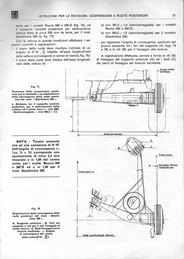

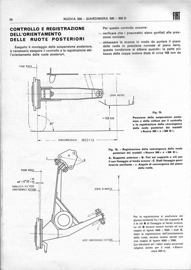

                      #469467
                      pasquale59
                        [quote=”bufa500″ post=205667]
                        Ciao bufa500 questi schemi sono molto i teressanti ma non riesco a leggere tutto è troppo scritto piccolo e non riesco a ingrandire, ti volevo chiedere un favore hai la possibilità di inviarmi un pdf
                        [/quote]
                        #491512

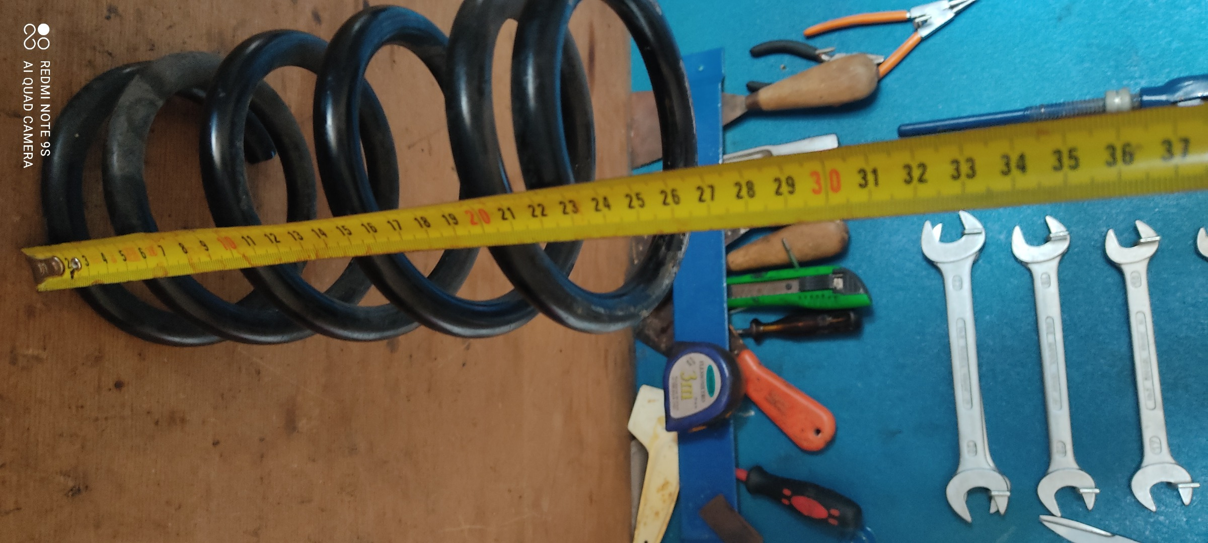

                          Alla fine smontate dopo 7 anni di utilizzo sono alte ancora 23.5….ma di che cavolo di fiat sono IMG_20201121_110307.jpg
                          #491552
                            Se non si sono insaccate vuol dire che sono buone però forse sono.piu alte di quelle di serie …..

                            5ino70

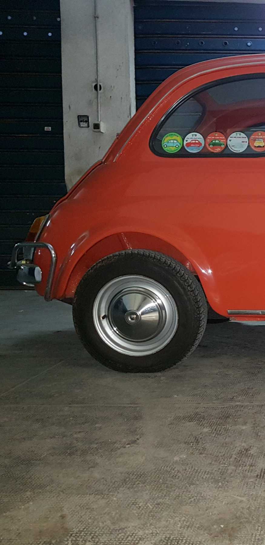

                              Ciao cinquecentisti, non so se possa entrarci qualcosa ,ma effettivamente paragonando le vecchie molle originali con una coppia nuova anche io noto uno spessore leggermente diverso, in particolare quasi 14mm le vecchie e 14 mm e qualcosina le nuove (misurate con calibro) , per il resto sono della stessa altezza e hanno lo stesso numero di spire
                              Purtroppo anche io dopo anni mi ritrovo con le ruote posteriori che presentano un camber positivo più del dovuto e premetto che il tutto è stato montato correttamente e ricontrollato varie volte
                              #511617
                              Abarthista
                                Usandola avranno un po’ di cedimento,in ogni caso il 5ino originale nasce con una campanatura molto positiva.
                                #511626
                                5ino70
