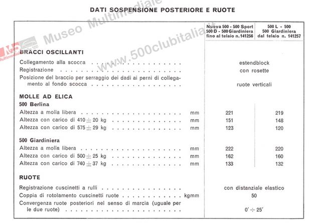

        Può esserti utile?
        Dal topic di Maxeliano in documentazione e materiale.

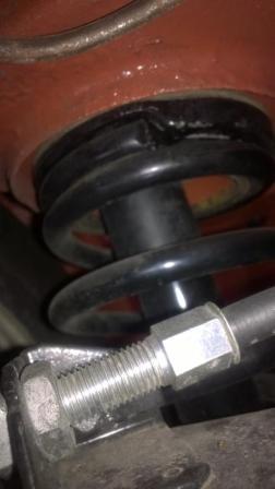

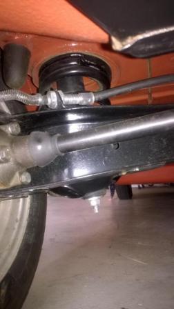

                              dariogiulia
                                Queste sono le foto delle molle montate.A me sembra tutto al suo posto..Ringrazio tutti per l ‘aiuto
