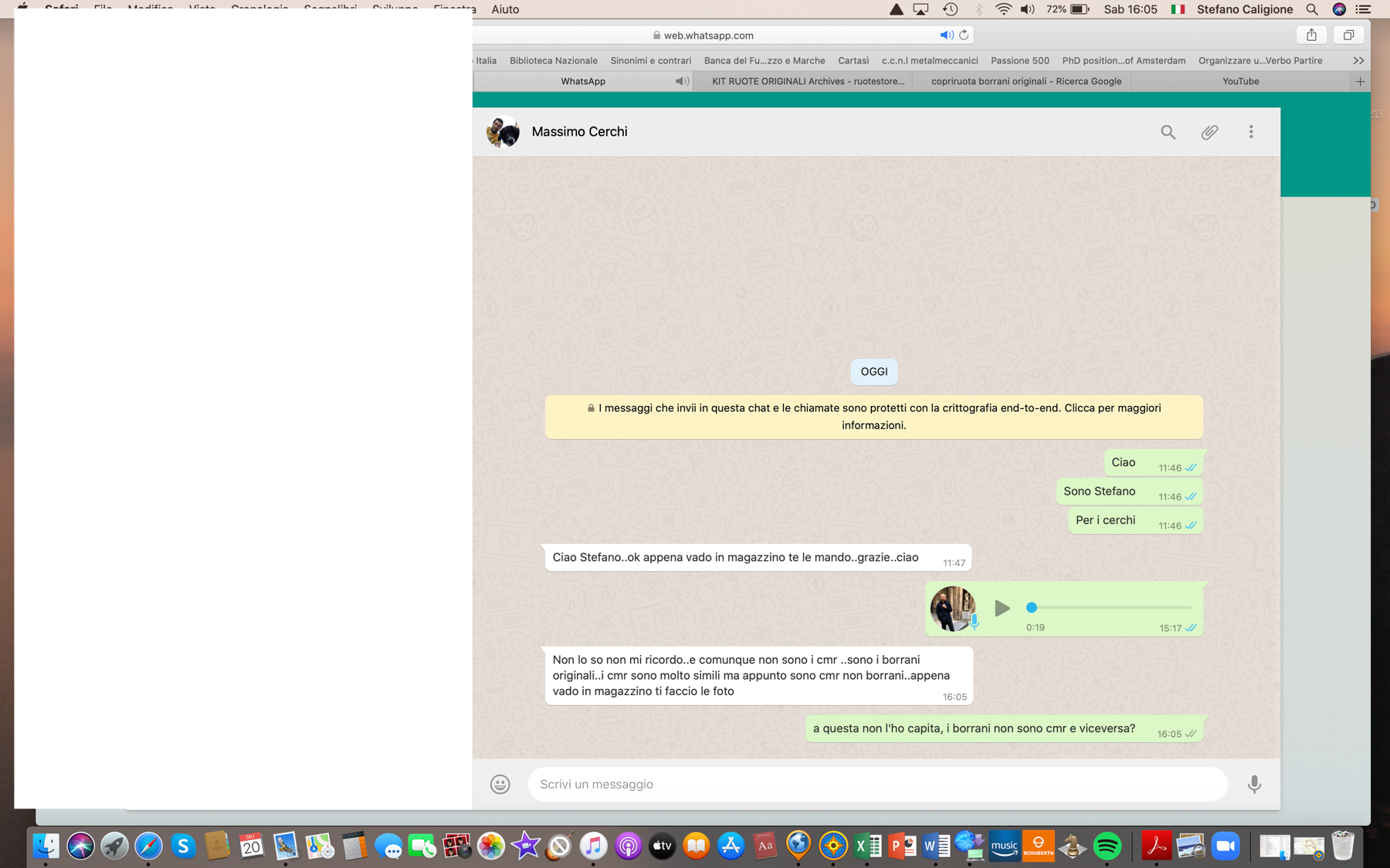

  • #481598
    caligionestefano
      Questa davvero non l’ho capita, potreste aiutarmi a decifrarla?
      #481599
        #481600
        caligionestefano
          Dunque dovrebbe esserci il logo cmr anche sulle sue giusto?
          #481601
            Almeno nel canale dovrebbe esserci, a volte le scritte riportanti misure e logo sulle razze non si vedono, coperte da strati e strati di vernice.
            #481602
            caligionestefano
              Queste persone non le capisco, non si rendono conto di quanto può valere una scritta…
              #481604
                Grossi strati di vernice possono risultare pericolosi, si possono perdere le ruote!!!
                Sembra una leggenda metropolitana ma non è così, uno strato di vernice importante nella parte del cerchio a contatto con il tamburo formerà una sorta di “cuscinetto” tra le due parti, questa vernice col tempo tenderà a sbriciolarsi e lo spazio che si verrà a creare può favorire l’allentamento dei bulloni di fissaggio della ruota.
                Meno pericolosa la vernice sul frontale, verrà eliminata e rimossa durante il serraggio dagli stessi bulloni.
                E’ sempre buona norma controllare la coppia di serraggio dei bulloni dopo il restauro dei cerchi.
                #481605
                caligionestefano
                  Che poi quello della foto li ha fatti anche sabbiare…Invece ce n’è uno che non ha sabbia né vernice, credo prenderò i suoi…
                  #481606
                  caligionestefano
                    Previa conferma dell’assoluta originalità dei cerchi…Attendo le sue foto

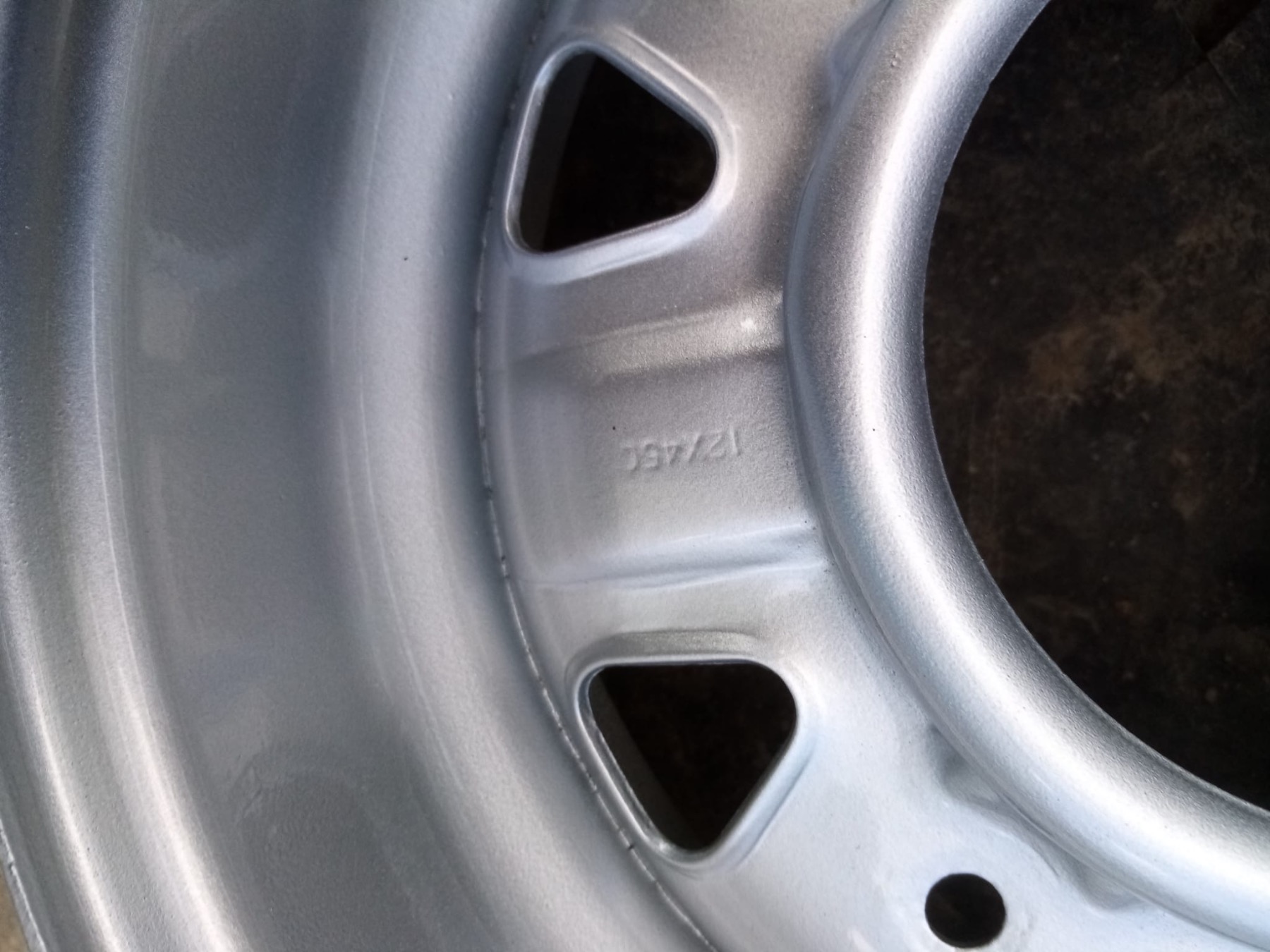

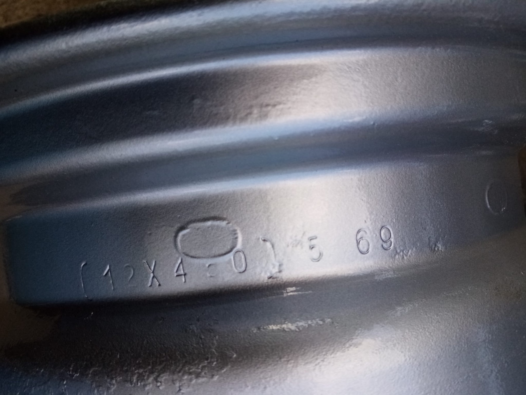

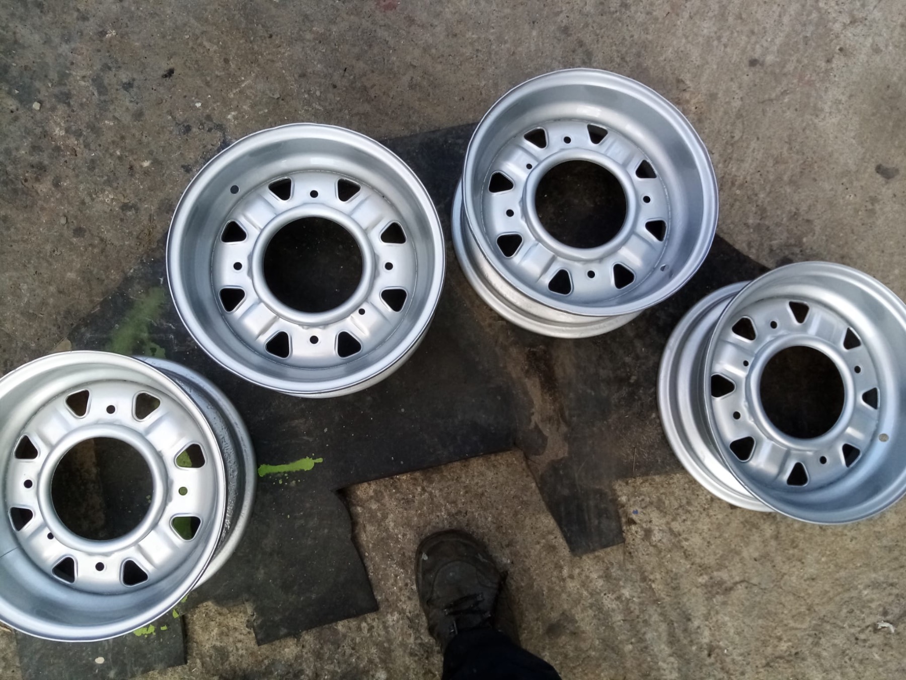

                    #481614
                    caligionestefano
                      Che ne pensate?
                      #481616
                        Uno è da 4 e l’altro da 4.5? O vedo male ?
                        #481617
                        caligionestefano
                          Io credo che abbia messo così tanta vernice da coprire le scritte…
                          #481618
                            Può essere….
                            #481642
                            caligionestefano
                              Buongiorno a tutti, senti William, secondo te se monto questi cerchi canale 4,5 con pneumatici 145 devo allargare la carreggiata??? Anche se non faccio l’assetto? Io adoro camminare in questa macchina, ha un’andatura che letteralmente mi culla…Non so se mi conviene fare l’assetto, ma prendendo le ruote miglioro la tenuta oppure faccio solo casino?
                              #481645
                                La carreggiata si allarga per forza. Credo tu intenda se devi allargare i parafanghi. In teoria arrivano a filo e non dovrebbero sporgere. Il problema è che possono avere et diversi sti cerchi quindi sarebbe da valutare caso per caso. Se fai l’assetto sicuramente dovrrai ribattere i bordi dei parafanghi . Con la soluzione cerchi e gomme sicuro migliora la tenuta , specialmente quella laterale quando appoggi in curva.
                                #481648
                                caligionestefano
                                  Mi hanno consigliato balestra cinque fogli occhio rovesciato e molle 18 con ammortizzatori originali e quei cerchi li…Spero vivamente di non dover allargare i parafanghi…
