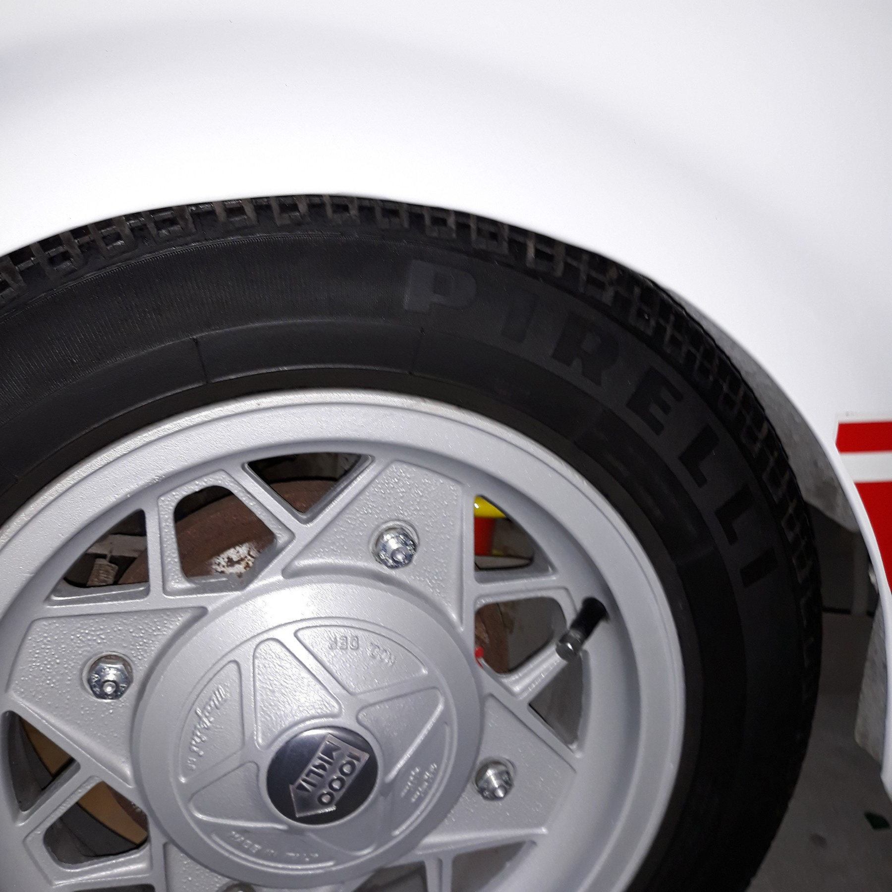

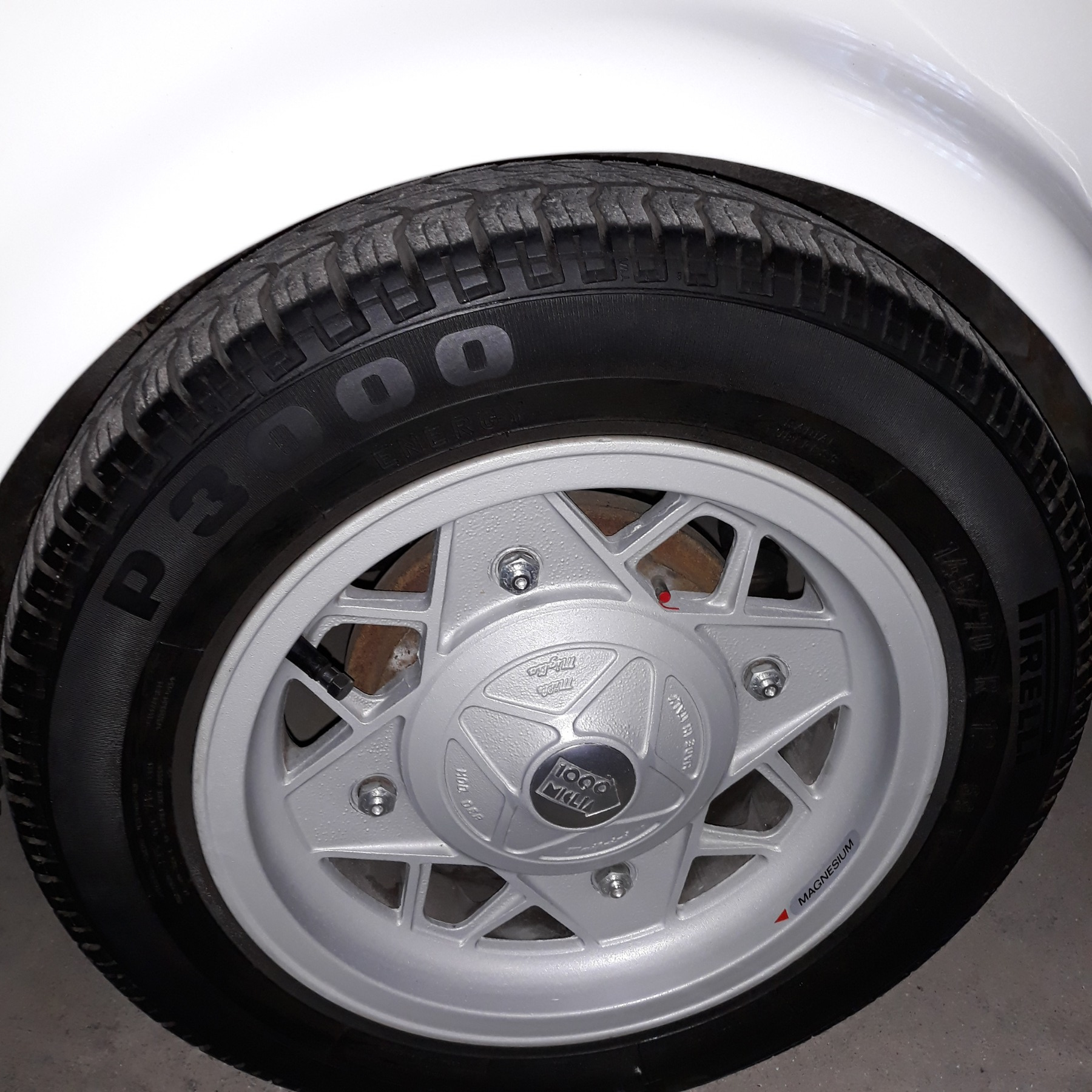

                      #481541
                        Io ho un assetto da meno 5 cm circa ed è abbastanza rigida a dir la verità. Le buche cerco di scansarle :cheer: 😛

                          #481543
                            Ho le 145 e cerchi mille miglia più larghi , chiaro che i bordino dei parafanghi vanno ribattuti.

                            caligionestefano
                              Bellissimi, li voglio anche io, sai dirmi dove li trovo? Dunque tu hai fatto anche l’assetto…Immagino grande tenuta, se volessi fare solo le ruote? Che ne pensi? Odio la rigidità…
                              #481558
                                Sono mille miglia dell’epoca. Se ne trovano ancora in giro, ma messi bene costicchiano qualcosa.lLa tenuta è ottima, ma sinceramente è molto rigida. Puoi cominciare col discorso ruote poi se non sei soddisfatto appieno puoi passare all’assetto. In tutti i casi ti consiglio le molle da 19 che permettono una escursione più ampia e sicuramente la 500 rimane più morbida.
