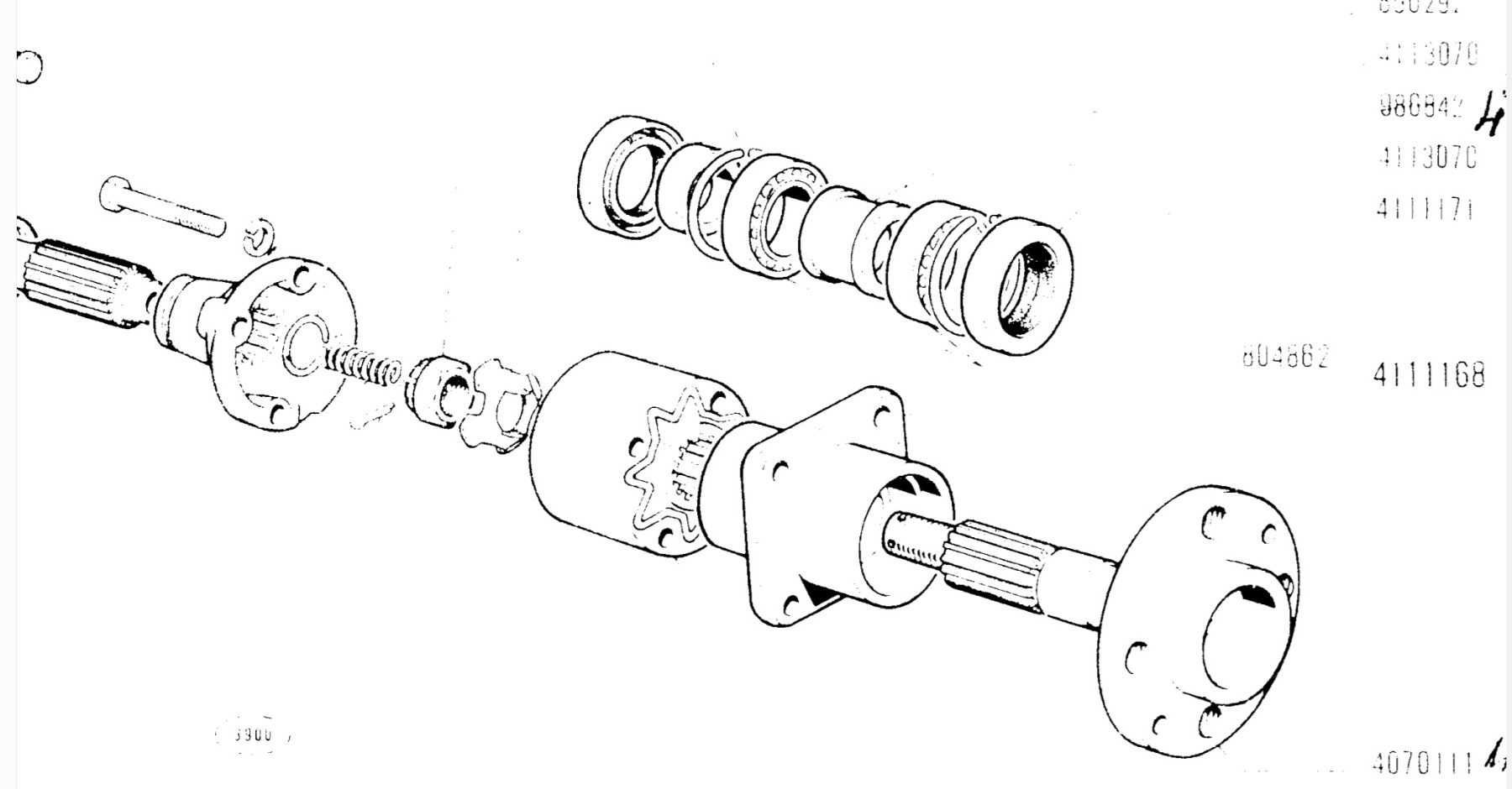

                  #518343
                  c.magrini@inwind.it
                    Ciao, scusami, intendevo il distanziale indicato dalla freccia.
                    Grazie e scusami del ritardo con cui ti rispondo. Carlo.
                    #518399
                      Ciao vedo un allegato che non si vede , uno sbaglio o hai dei problemi sul caricamento dei file ?
                      #518401
                        Era questo Claudio, si intravede a fatica ma cliccandoci sopra si apre.
