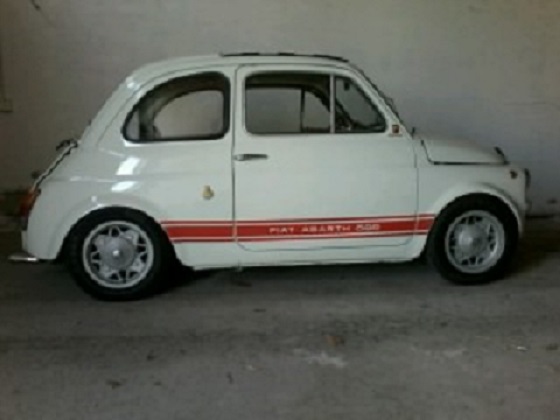

La mia è “camberizzata” in negativo, e mi piace parecchio 😛 ……………….17 Novembre 2016 alle 23:44 #382297nocciolinaabarthPartecipanteRispolvero la discussione, allora ho provato con amici , tutti e 3 al posteriore abbiamo molle da 19 e solo in due abbiamo anche ammortizzatori sportivi, e la mia è piu alta.. nonostante le molle da 17 mi facciano impazzire, quella di drago è fantastica bassa cosi, io vorrei ottenere una via di mezzo.. vorrei abbassarla ancora di circa 1 cm /1,5 cm se taglio di 1/4 di spira la molla da 19 faccio una cavolata??dite che non va bene?
Questa è la mia per capire17 Novembre 2016 alle 23:56 #382300drago500PartecipanteAnche la tua è bella bassa! :like

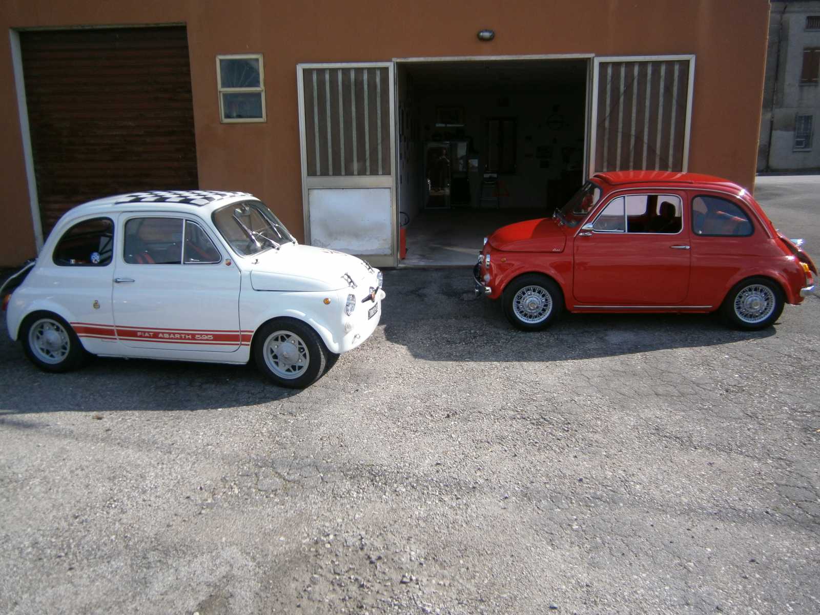

Il fatto di avere un posteriore rasoterra accentua però la sensazione visiva di “vettura alta” anteriormente.
Infatti dovrò mettere mano davanti, bisogna porre rimedio a questa cosa :woohoo: :woohoo: :woohoo:Puoi tentare un assetto da 18 accorciando di poco le molle, dietro la gomma che sfiora il passaruota e la campanatura neutra o leggermente in negativo sono una libidine.

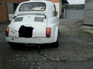

si, il camber negativo accentua la sportività 🙂 se monti le 17 sei sicuro del risultato, se tagli forse hai bisogno di più di un tentativo…….18 Novembre 2016 alle 1:13 #382319drago500PartecipanteEcco le “rasoterra”

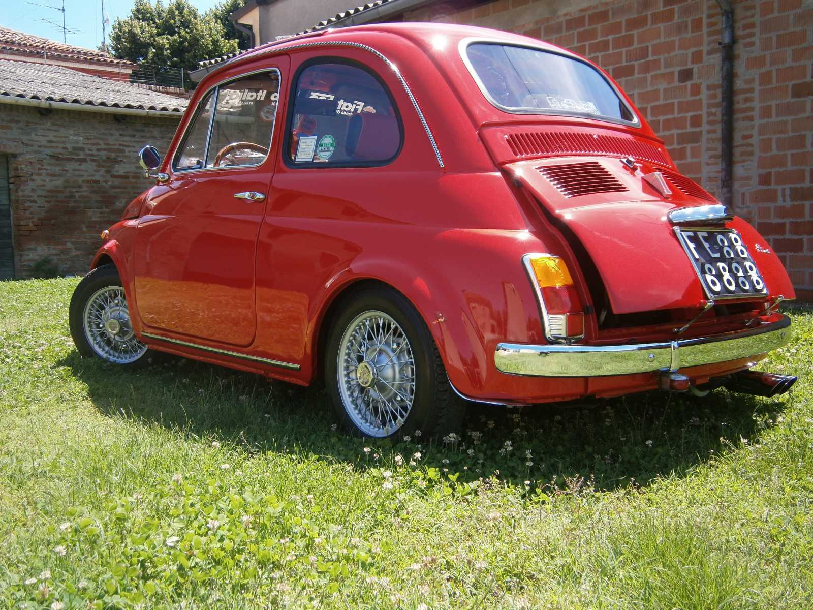

24 Aprile 2019 alle 2:12 #454265guido972PartecipanteQuesto il mio camber su strada
