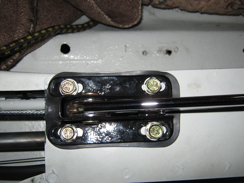

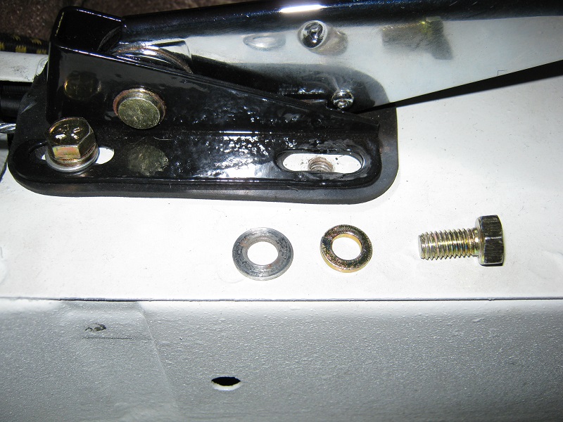

                          #317498
                            Fissaggio leva freno a mano su tunnel centrale
                            N° 4 “Fiat80” M8x16 + grover + rosetta 8×16
                            😉 :cheer:
