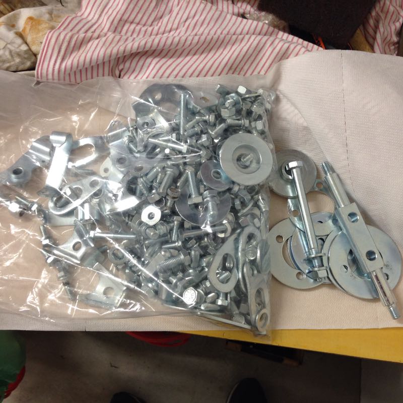

      questo è il risultato

          Il gran lavoro da fare è recuperare la bulloneria!
          Ma in fase di restauro con calma lo si può benissimo fare,ma…
          Va via molto tempo per pulire il tutto è per segnare il modello di vite,lunghezza e posizione, poi,più sono puliti e più vengono bene!!
          Il costo in se stesso è stato irrisorio 15 euro tutto il sacchetto!

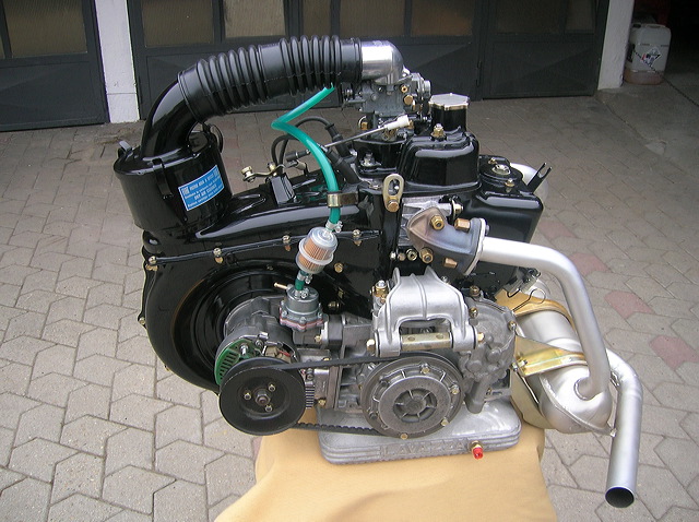

              preferire la zincatura bianca o la tropicalizzazzione??
              ma soprattutto comìerano in origine??
              [attachment]C:fakepathIMG_2074.PNG[/attachment]

                [quote=”peo81″ post=226948]Ciao ho letto un pò velocemente il topic per via della mancanza di tempo,ma prometto di rileggerlo con piu calma e se posso vorrei contribuire e passarvi la mia piccola esperienza in merito.
                Un pò di tempo fa mi sono imbattuto nel ripristino di bulloneria recuperata da qualche componente e carter motore.
                la prima cosa che ho notato è stata quella delle diverse scritte sulle teste dei bulloni,ne ho trovate con la “b” e con la clasica scritta “fiat”
                avete poi capito su quale vetture erano montati i diversi bulloni?
                ho visto il meraviglioso lavoro fatto da Ale74Pc e volevo subito chiedergli dove ha fatto eseguire la tropicalizzazzione,perche io non sono riuscito a trovare nessuno che facesse ancora questo tipo di trattamento,in quanto dicono di essere nocivo e non piu effettuabile.
                sono stato costretto a fare la zincatura bianca!![/quote]
                Grazie per gli apprezzamenti.. 😉
                La tropicalizzazione è una lavorazione ormai vietata da tempo.
                Il materiale che vedi in tinta gialla è una semplice zincatura, unico processo a freddo possibile per preservare dalla corrosione la bulloneria. In genere le officine che eseguono questi processi elettrolitici rifiniscono i metalli, oltre al bianco, anche al giallo, qualcuno anche in nero :woohoo:
                Non è comunque certo che il colore originale delle viti “Fiat” fosse il giallo.. Nella mia esperienza 5-centistica, ho sempre trovato dadi e viti tropicalizzate.. Ma non tutte, alcuni pezzi sono rifiniti in bianco, nelle pagine precedenti ne compare qualcuno.
                Per concludere la risposta, la dicitura “B” sulle teste esagonali, è una carattestica delle bulloneria meno vecchie: sui motori 650 delle 126 sicuramente, forse equipaggiavano anche le 500 (le R), ma non posso esserne certo, nessun utente in possesso di una “Rinnovata” o “126”, ha mai pubblicato documentazione in merito.
                Volevo dirti che il restauro che hai eseguito sul materiale in foto, sembra di ottima qualità, ed è tutto da dimostrare che stia peggio del giallo 😉
                I motori esposti al museo di Garlenda hanno la bulloneria bianca, per esempio ed il contrasto che si crea col nero dei convogliatori è di vero pregio.

                peo81
                  grazie Ale,a me piaceva molto il giallo ma non avendo trovato nessuno nella mia zona che effettuasse quel colore ho optato per il bianco.
                  e come dici tu con i carter appena verniciati (rigorosamente a polvere)
                  non stanno affatto male!!!

                      Anche se il motore non è il mio ti posso dire che lo scarico è un originale classico modificato sia all’interno che nella tubazione d’uscita è quel motore supera i 35cv

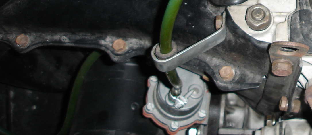

                          Con “al naturale” intendo come si trovano dopo quasi 50 anni. Scure, un pò ossidate o arrugginite ma certo non come se fossero state in fondo al mare.
                          Chiedo perchè fare un lavoro del genere comporta lo smontaggio completo del motore oltre che un gran lavoro di pulizia di tutte le viti una ad una, e poi personalmente non credo che le viti “vissute” compromettano l’estetica generale di un motore bello pulito e splendente. Anzi forse l’opposto: delle viti troppo splendenti potrebbero stonare considerata l’età del veicolo.
                          Quello che voglio dire è che la 500 ha 50 anni o poco ci manca, a livello di meccanica posso capire i carter riverniciati, il motore ripulito dalla morchia e quant’altro… ma non si può pretendere che sembri appena uscito di fabbrica, il tempo che passa non si può cancellare anche perchè le viti splendenti sulla 500 duravano quanto da Natale a Santo Stefano!
                          Non so se riesco a spiegarmi… forse no ma ci provo con un esempio:
                          Secondo voi queste viti sono così orribili? Lo stato della bulloneria era questo già dopo poco che la macchina circolava… o sbaglio?

                            Personalmente a me sembra già uno stadio molto avanzato,nel senso che i bulloncini sono intaccati dalla ruggine,ed anche se superficiale c’è il rischio che col passare del tempo si rovinino in modo irreparabile. Quando ho pulito i miei per poi fare l’operazione di zincatura ho dovuto fare una bella selezione perché in molti non si vedeva più la scritta fiat!
                            Da appassionato,io li ripulirei almeno solo per preservarli…

                                  [quote=”Clint” post=227123]Non so se riesco a spiegarmi… forse no ma ci provo con un esempio:
                                  Secondo voi queste viti sono così orribili?[/quote]
                                  Si tratta sempre di valutazioni soggettive, che si estendono anche a tutto il resto della macchina ed al contesto in cui viene utlizzata..
                                  Sono tanti i particolari che posson esser causa di dubbi, non solo in merito alla rifinitura dei bulloni.
                                  Certo che alcune viti, specialmente quelle più vicine alla testata possono subire delle scaldate e rovinarsi; la qualità delle zincature moderne è discutibile e lo smontaggio più o meno frequente, possono essere dei fattori che vanificano il lavoro e le spese del restauro della bulloneria..
