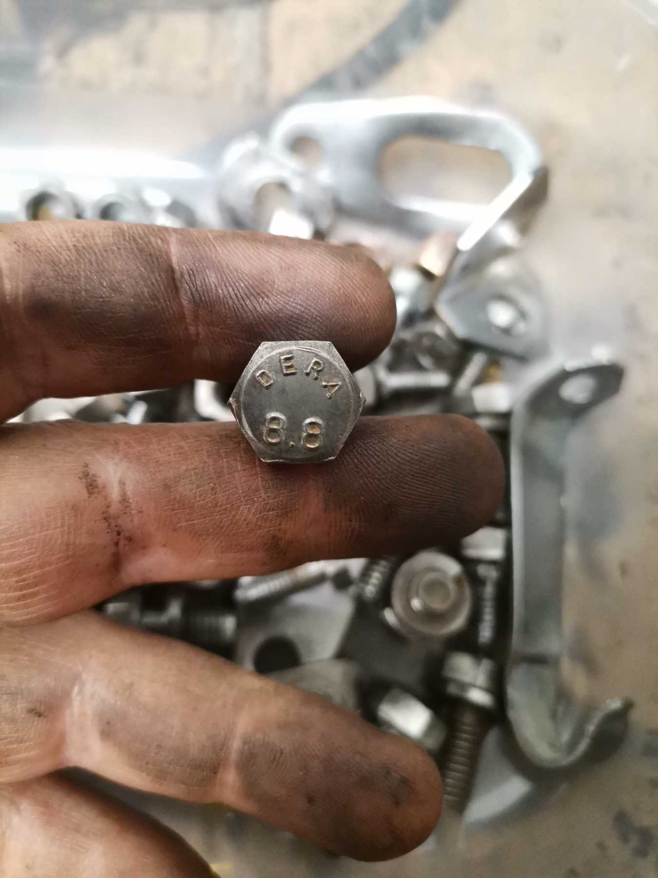

      ….. E questo?? 🙂 :laugh:
      8.8x16mm,ne ho 1 solo, sicuro è una sostituzione.
      #510224
        È un prodotto da ferramenta.
        Dalla foto sembra d’acciaio inossidabile.
        #510226
        Mario79
          [quote=”Ale74Pc” post=382779]È un prodotto da ferramenta.
          Dalla foto sembra d’acciaio inossidabile.[/quote]
          Calcola che è stato appena spazzolato a dovere…. Oggi mi sono ripassato quasi tutto
          Che scimmia esagerata mi hai fatto salire Ale74Pc :laugh: :laugh:

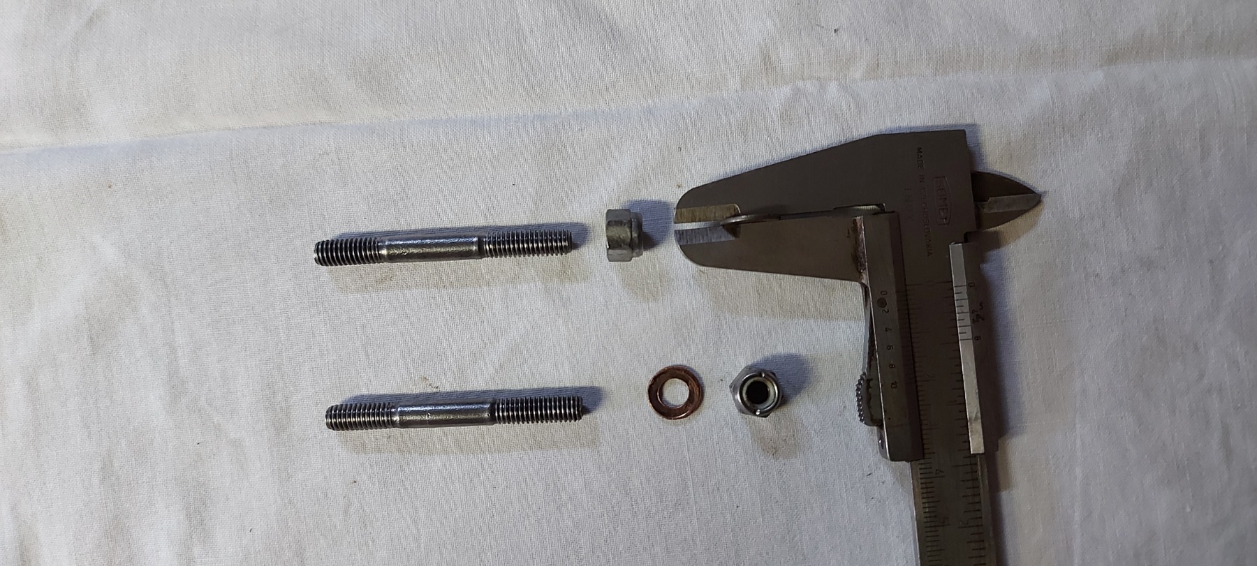

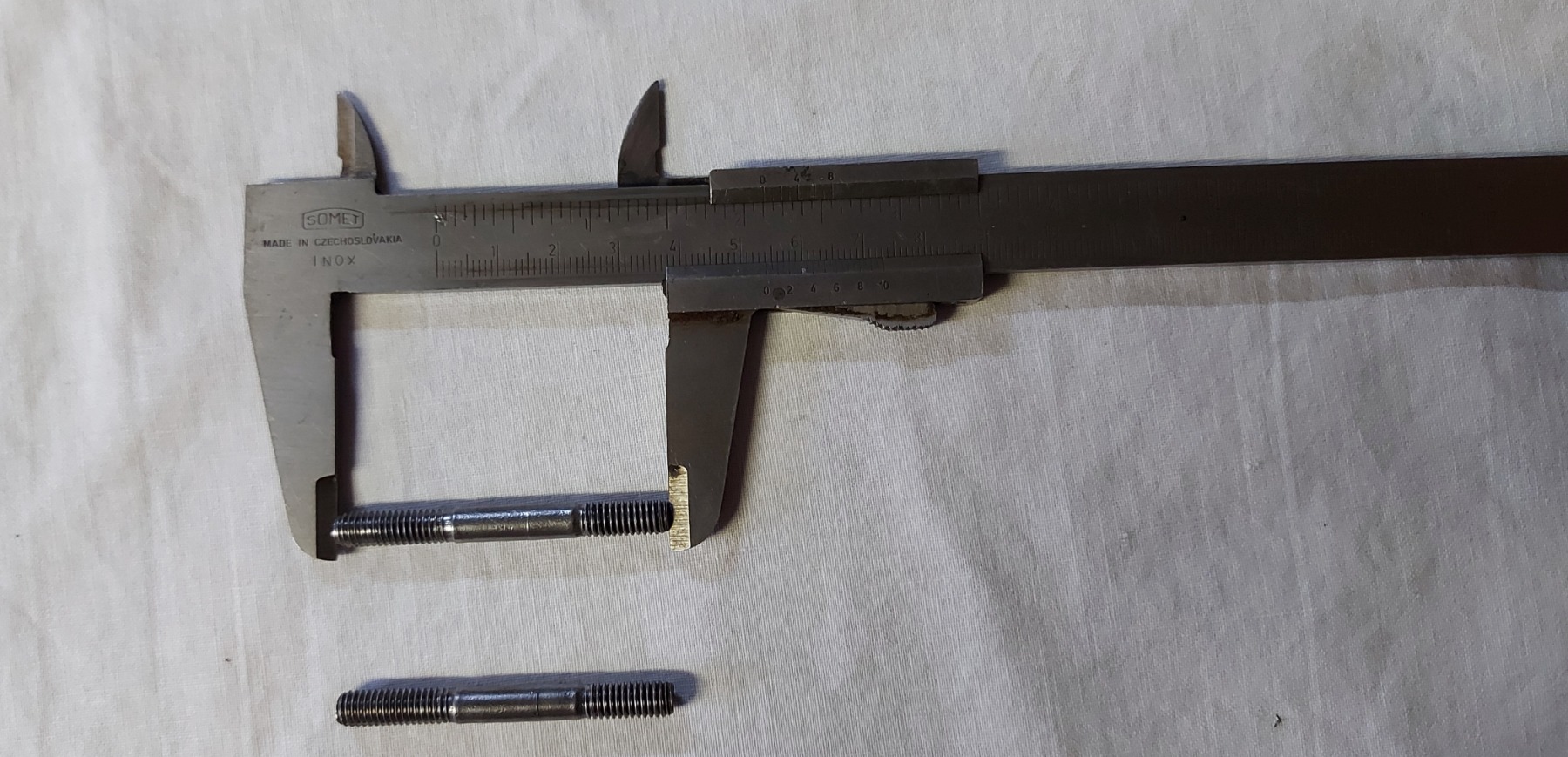

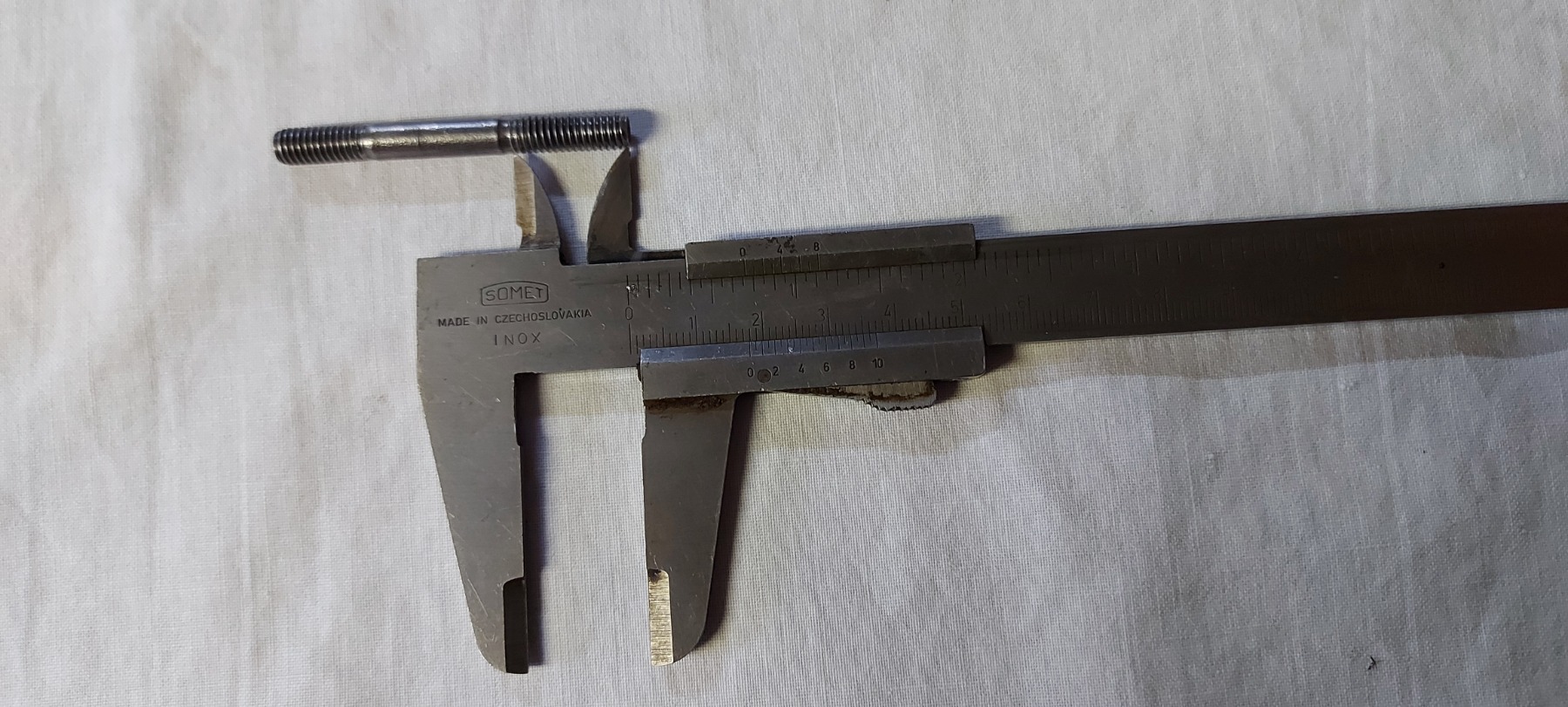

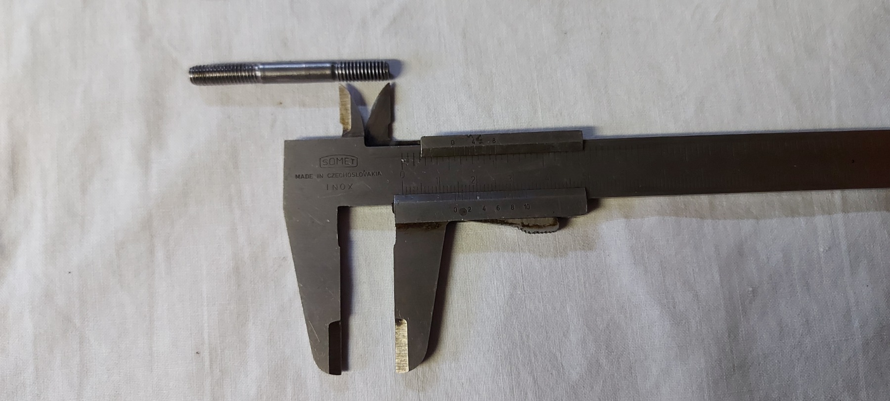

            Un utente aveva posto alcune domande inerenti i prigionieri per il fissaggio del carburatore alla testata.
            Il dubbio riguardava la lunghezza e la eventualmente diversità fra i due.
            Ho verificato smontandoli da un motore 110F che ho in casa da anni e poco rimaneggiato.
            I due prigionieri sono uguali fra loro, così come i fori filettati nella testa.
            Quindi:
            N°2 prigionieri M6 x 54 mm;
            Zincatura bianca.
            Hanno lunghezza diversa le filettature:
            14 mm il lato da avvitarsi alla testa,
            18 mm il lato verso il carburatore.
            Si completa il corpo bullonato con
            N°2 dadi M6 autobloccanti (zincatura sempre in bianco) e rondelle in rame.
            Presumo siano di primo impiego, inoltre i dadi hanno un esagono leggermente più alto delle versioni commerciali.

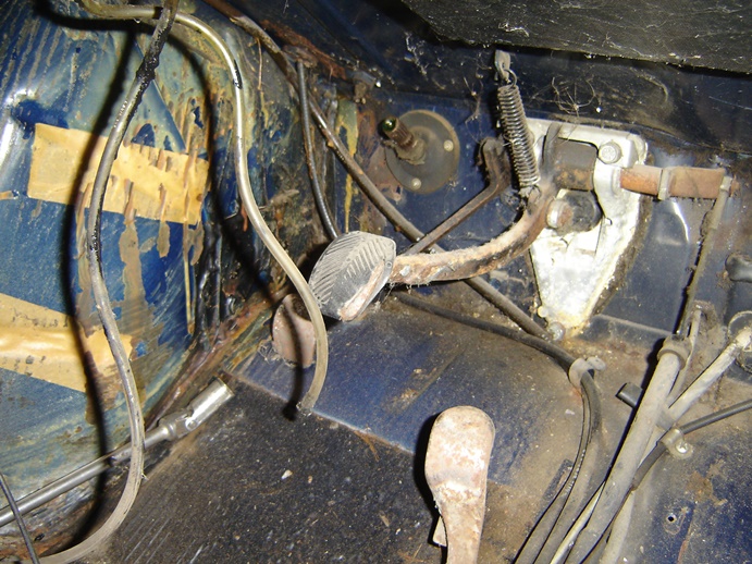

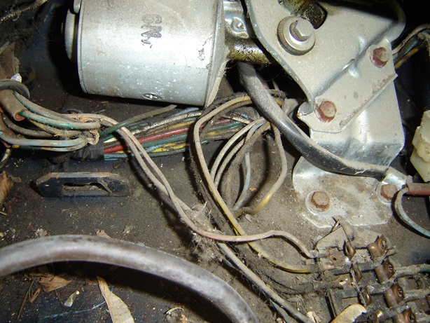

              Nello smontaggio della mia F del 66, ho fatto un sacco di foto, ma non riesco assolutamente a capire la “finitura” di gran parte della bulloneria, soprattutto nel sottoscocca (bracci, scatola giuda, trapezi, ceppi, montanti e ruote) in quanto rivestiti di ruggine.
              Il mio dubbio e’ se nella versione “F” la zincatura della bulloneria fosse grigia oppure tropicalizzata.
              A me sembrano tutti grigi, tranne alcuni neri soprattutto nel motore (che ho messo da parte, non ho ancora affrontato il restauro) e nulla di tropicalizzato tranne gli scontri delle porte con le relative viti.
              Ho provato a cercare su internet foto delle vetture originali, pre restauro, ma sono tutte conciate come la mia, impossibile capire…
              Ho visto pero’ ad esempio una foto onlione di una staffa per fissare il motorino tergi con le relative viti tropicalizzati, e nella mia sono certo fosse tutto zincato chiaro, mi sembrano chiari anche i bulloni.
              Anche la pedaliera, indubbiamente la mia ha la bulloneria zincata chiara.
              Qualcuno puo’ dirmi PER CERTO se la versione “F” aveva bulloneria grigia oppure quali componenti erano tropicalizzati, e magari quali neri ?
              Grazie in anticipo a tutti!!
              Claudio

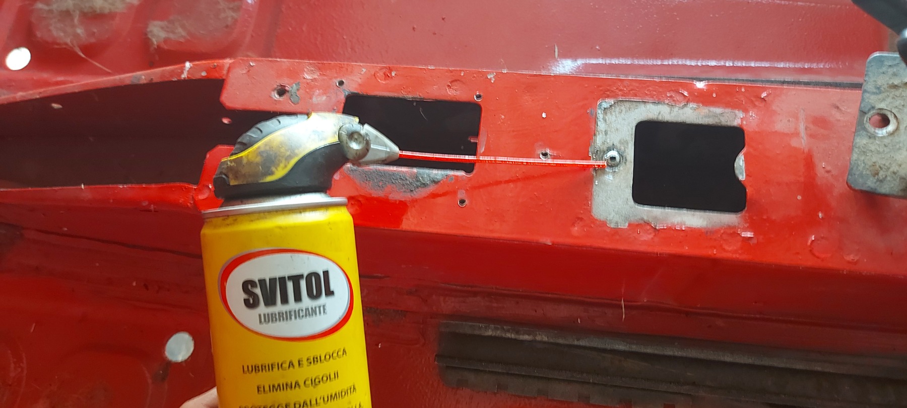

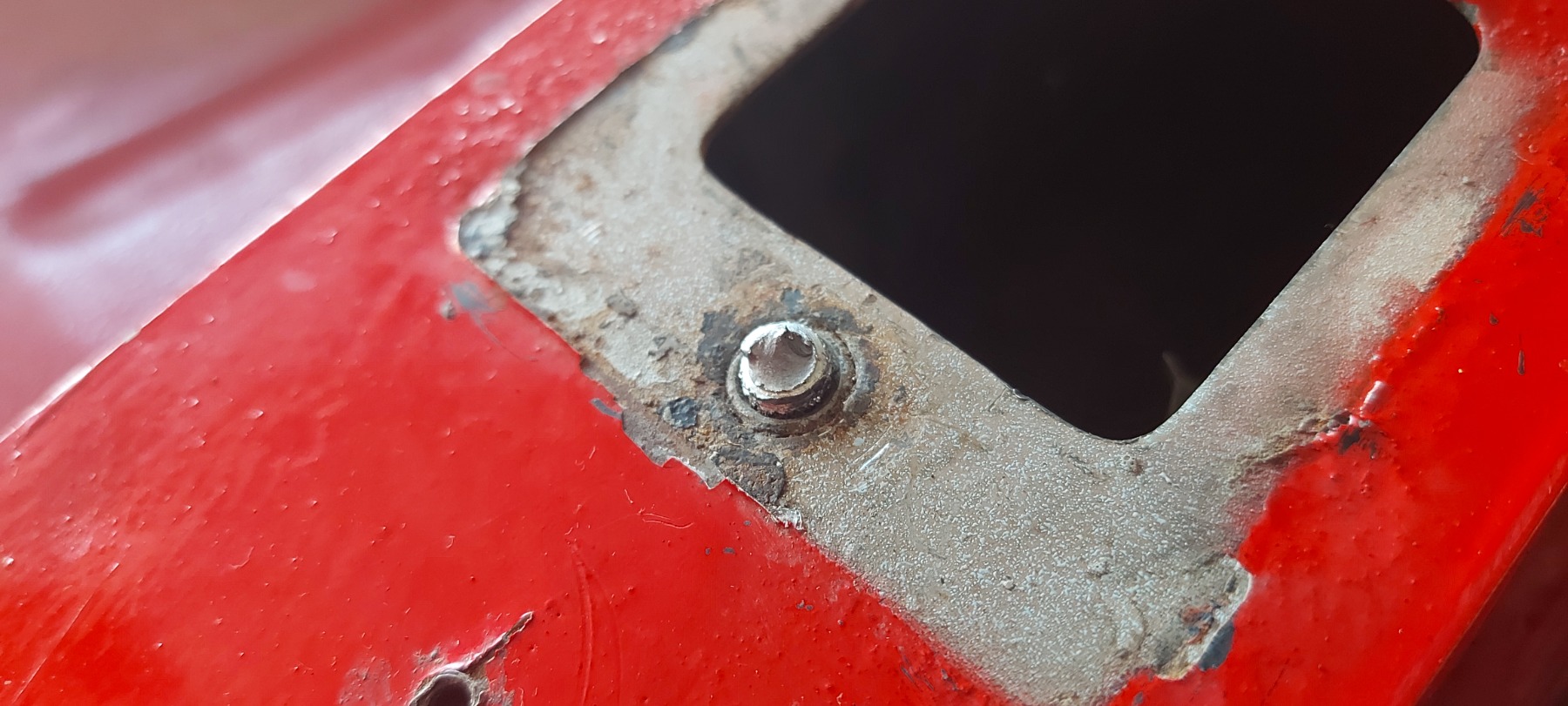

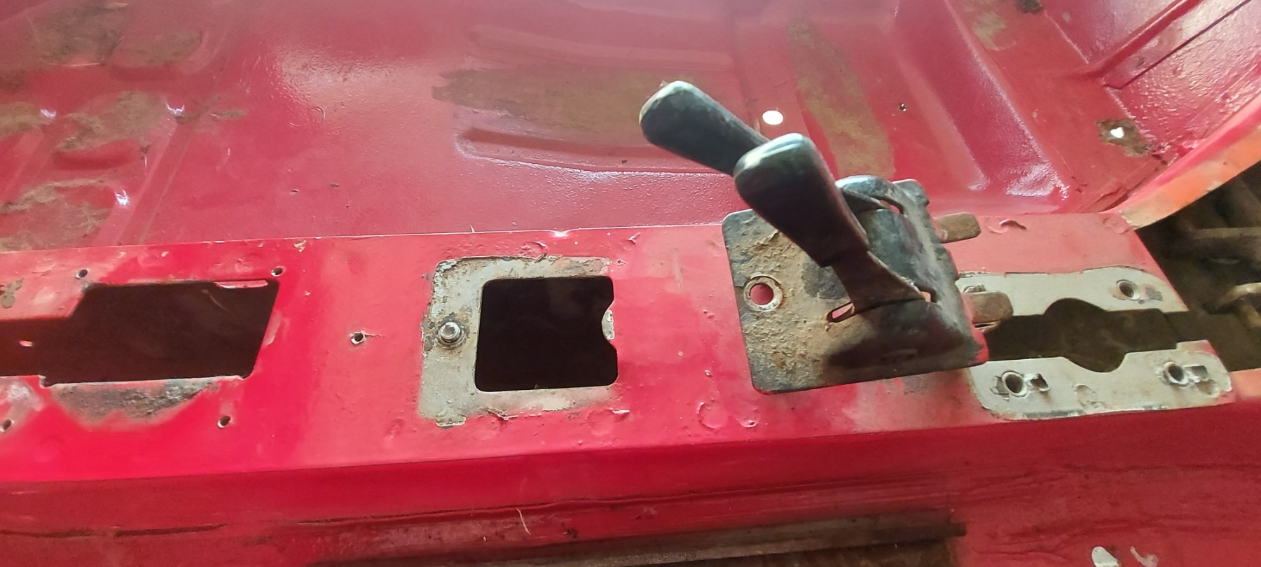

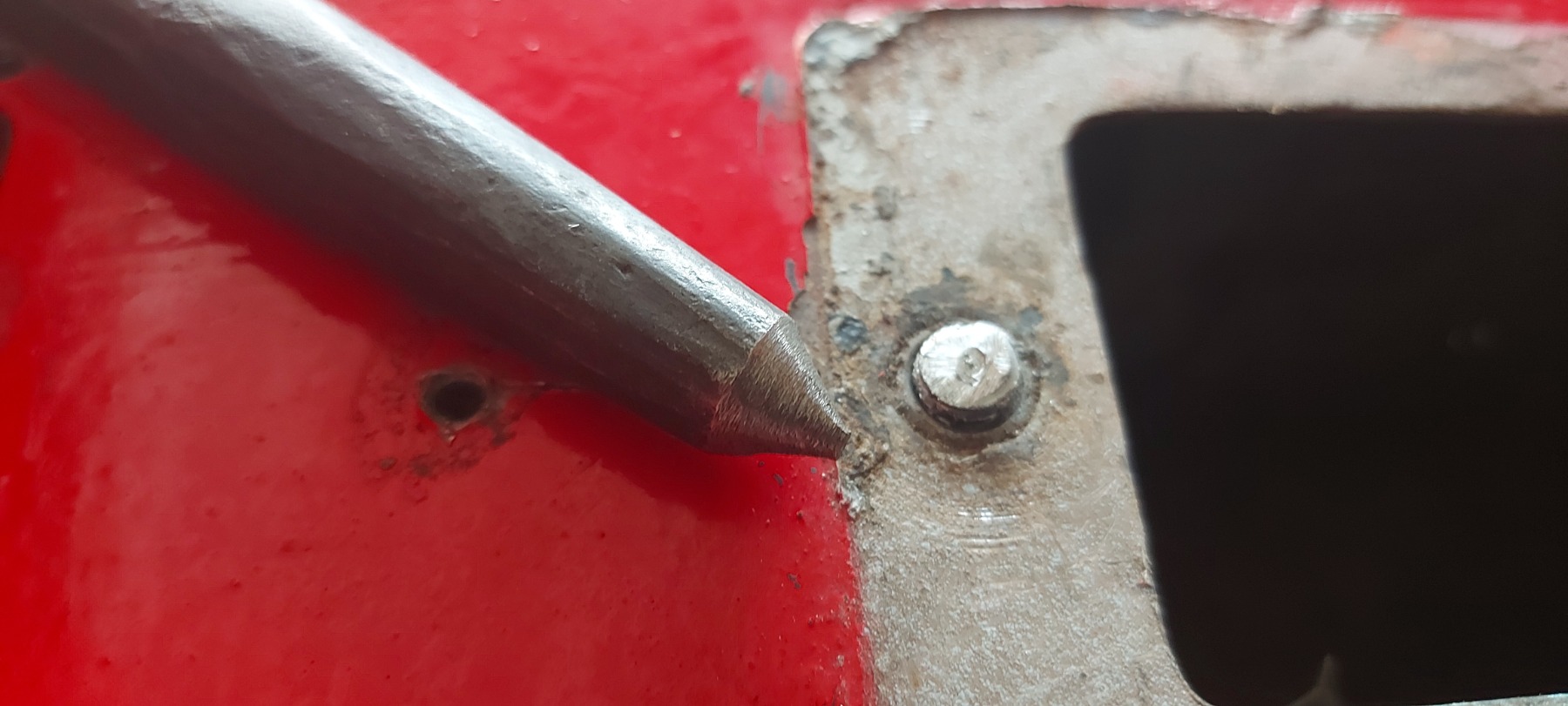

                          Quando ci si trova alle prese con lo smontaggio di organi meccanici,  può accadere di trovarsi difronte viti bloccate e/o bulloni grippati da ossidazioni, risultando talvolta veramente ostili. 👿
                          Lubrificare con Svitol, o provare con aria calda, può risultare inefficace…
                          Non è raro che il gambo filettato di una vite possa collassare durante i tentativi di sbloccaggio, causando il distacco della testa esagonale e lasciando il moncone incastrato nella sede. :S
                          Altre volte invece l’esagono della testa si rovina irreparabilmente, in altri frangenti si è costretti a tagliarla in quanto unica via per rimuovere il pezzo. :ohmy:
                          La soluzione di tali problematiche è un argomento certamente legato alla bulloneria e non ne abbiamo mai parlato.
                          Per i più esperti del settore sarà un’ovvietà, ma per gli utenti che in maniera amatoriale, mettono mano alle loro 500, spero possa essere un utile suggerimento. 😉

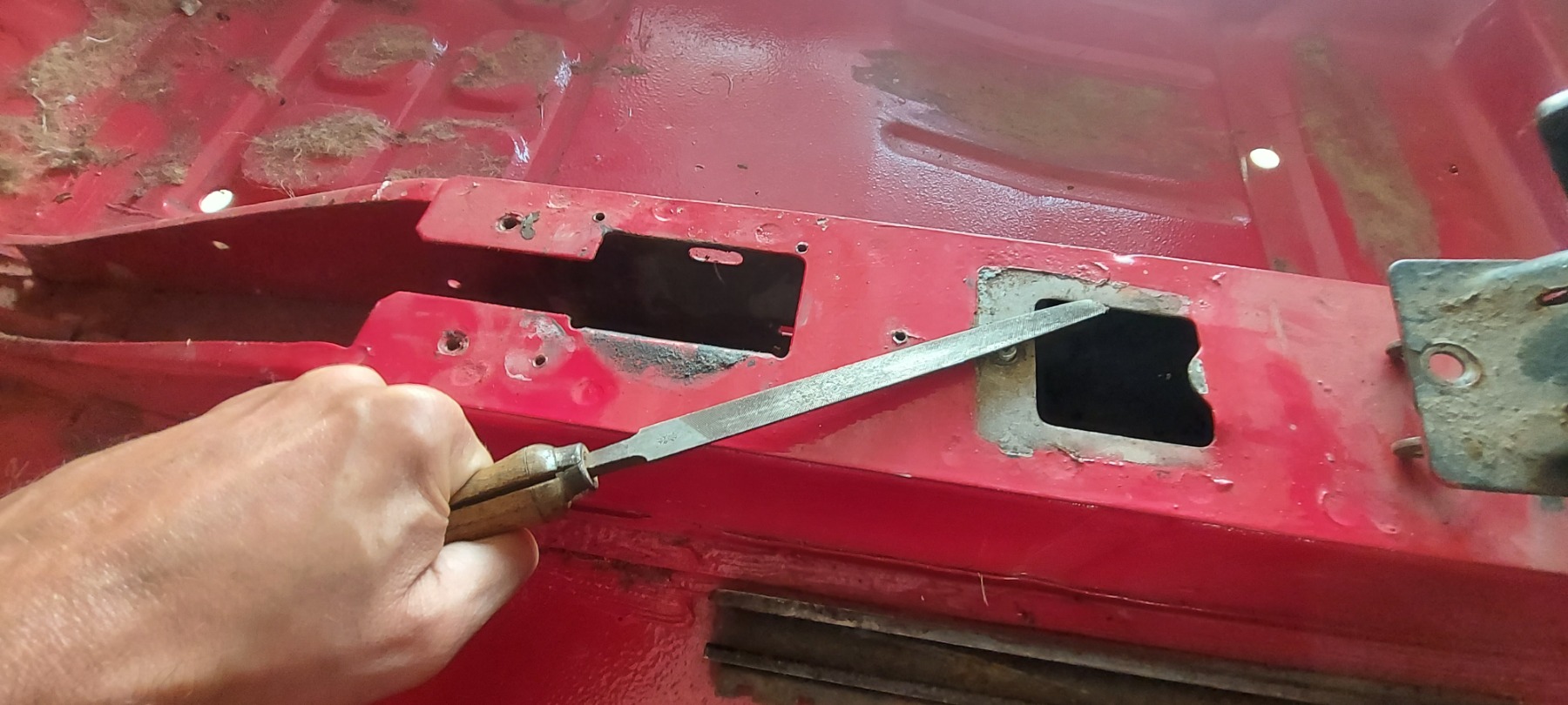

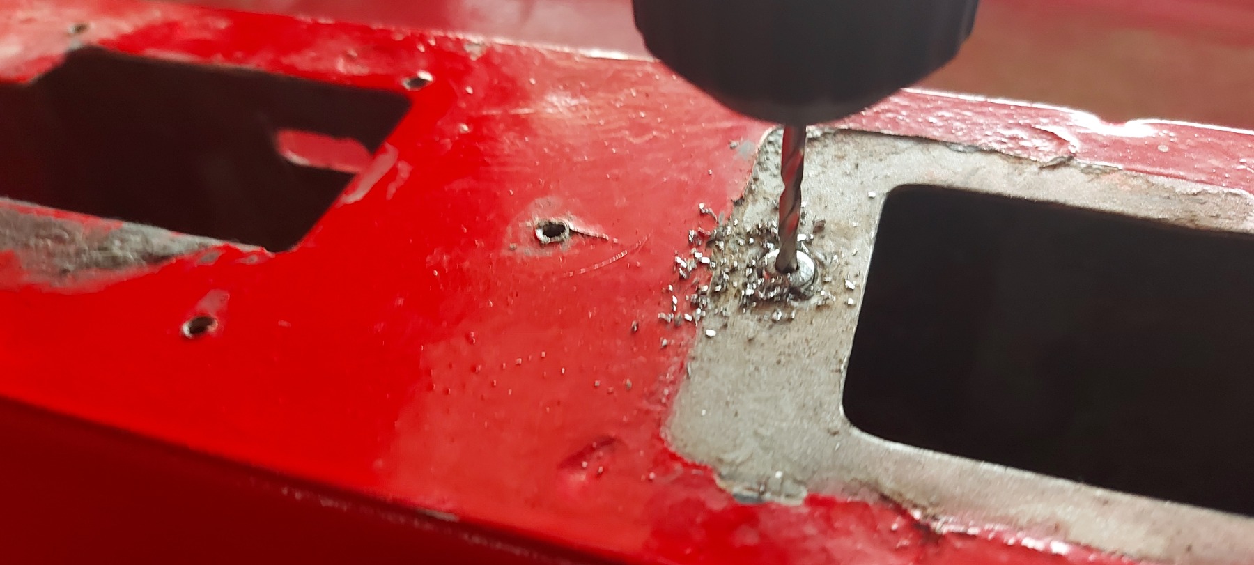

                          Nella 500 che sto restaurando attualmente, mi si è tranciata la vite che ferma il comando aria-avviamento…
                          Ho quindi dapprima spianato la superficie fuoriuscente con una lima
                          Poi ho punzonato il gambo al fine di dare il giusto invito alla punta da trapano.
                          È ben difficile azzeccare il centro,  ma anche se vi è un lieve decentramento non è un problema. 😉
                          Vado quindi a forare il moncone,  prima con punta da 2mm, per poi alesare successivamente a 3mm.
                          Il diametro del foro varia in funzione della vite da estrarre.
                          Considerando che la vite da rimuovere è una M8, ritengo sia sufficiente.

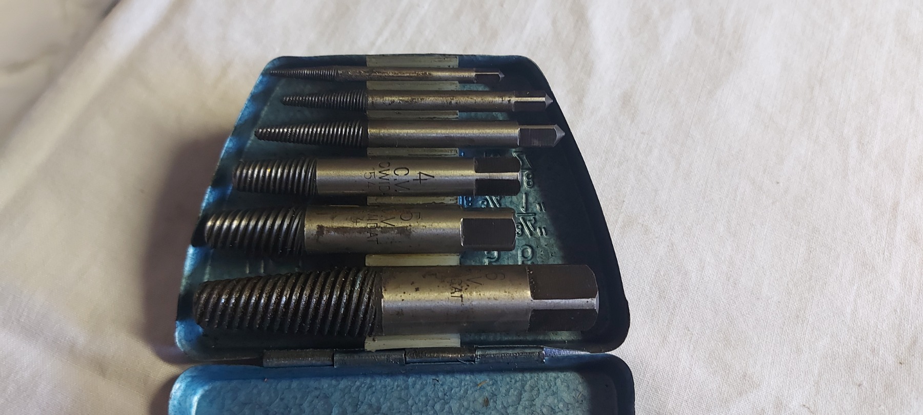

                          Procedo all’estrazione mediante un “maschio sinistro”.
                          In vendita si trovano a prezzi abbordabili ed una serie può rivelarsi utile…

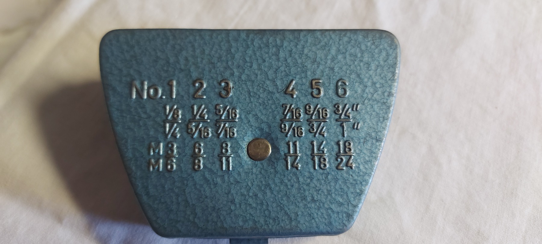

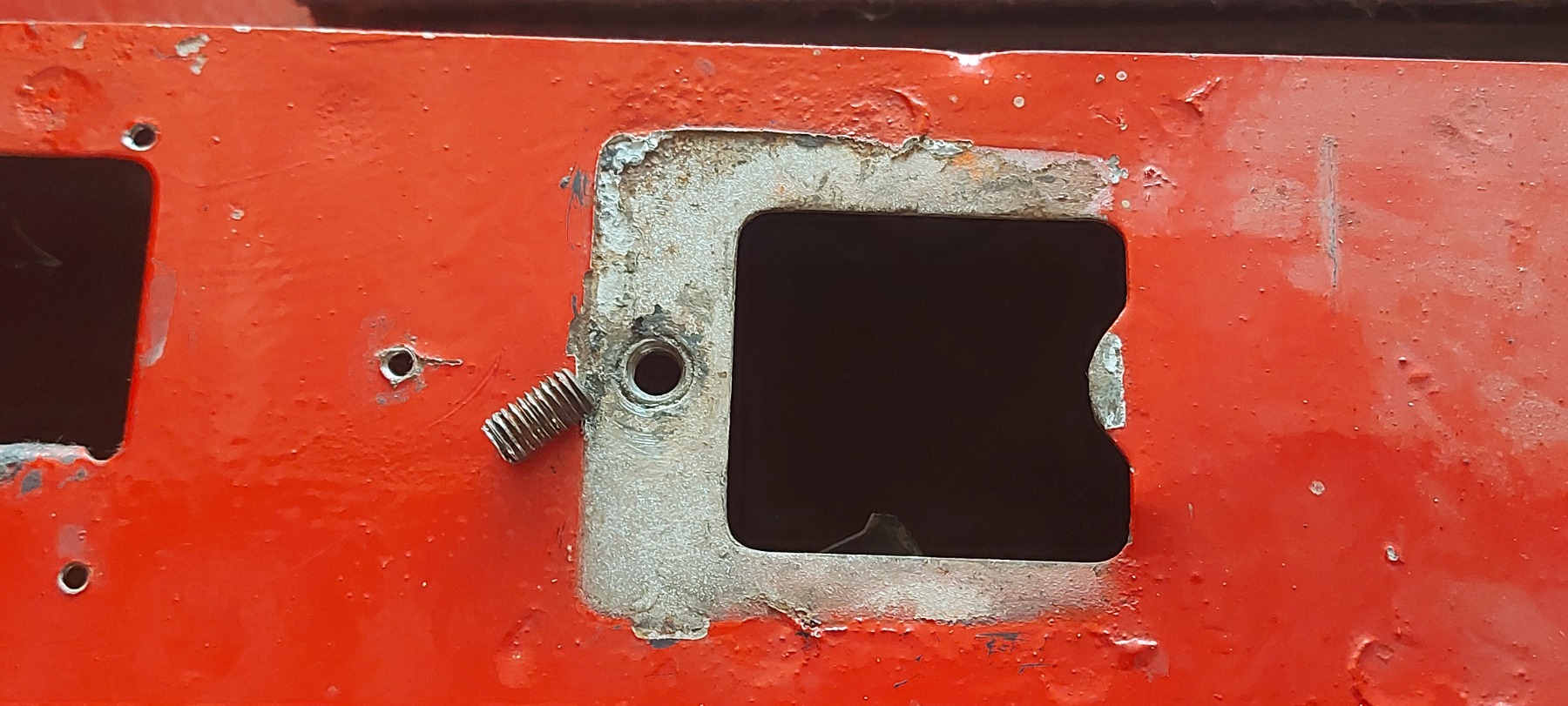

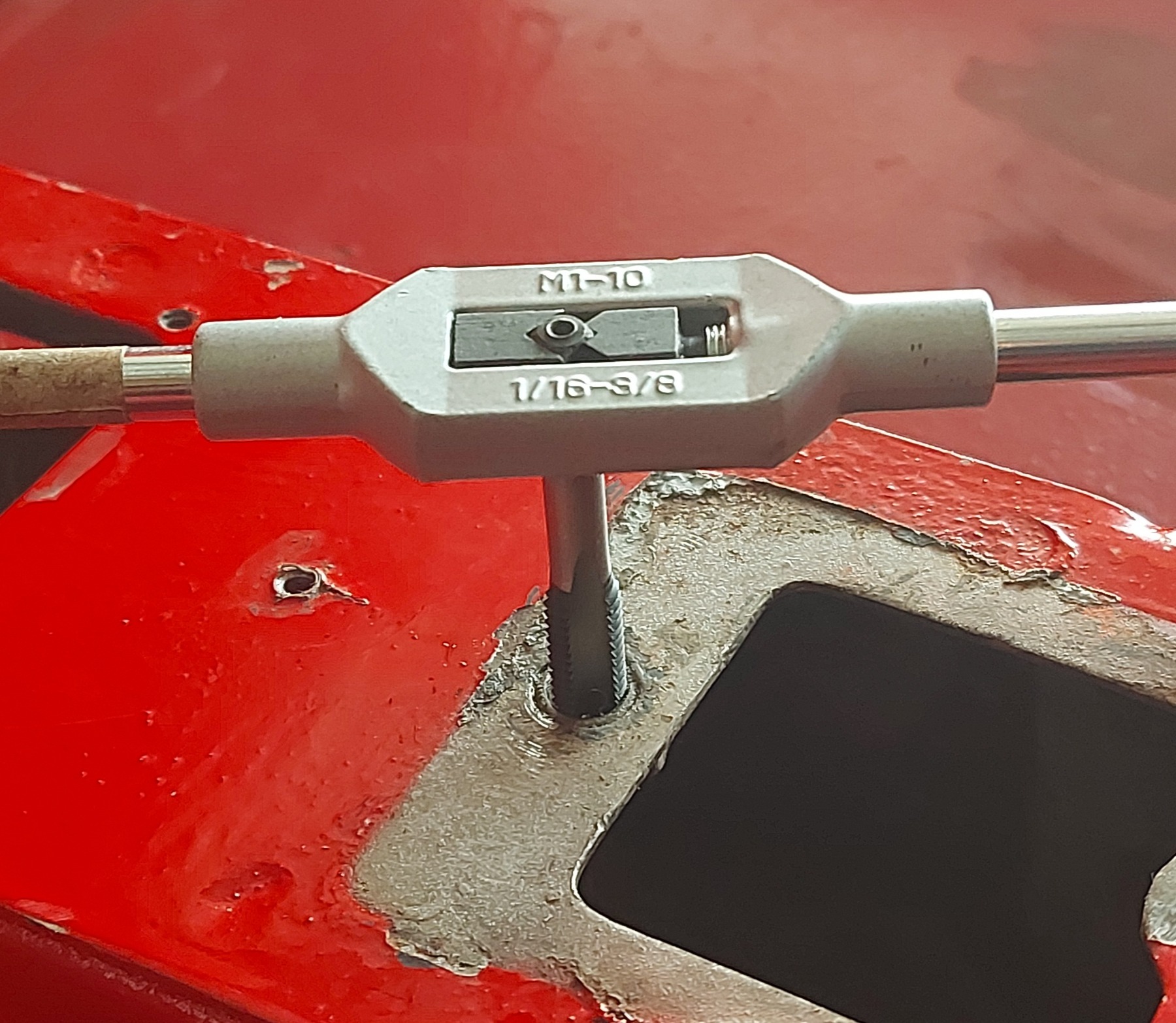

                          #514738
                            All’esterno si trova l’indicazione del maschio da impiegare in base al diametro della vite da rimuovere.
                            La specifica forgiatura dell’utensile permette di “arpionare”  il foro praticato ruotando in verso antiorario, quindi nel senso di svitamento.
                            Il procedimento va eseguito tenendo sempre tutto lubrificato
                            In pratica più si svita, più il maschio sinistro si incunea nel moncone.
                            La mia è stata una manovra relativamente semplice,  sforzando senza paura…”crack!!”
                            Ecco la maledetta che esce.
                            Completo il lavoro passando un maschio finitore M8 per rinnovare la filettatura della sede.
                            Che bullone “Fiat” ci vuole ora?!?
                            Vi rimando alla Pagina 3. 😛 :cheer:

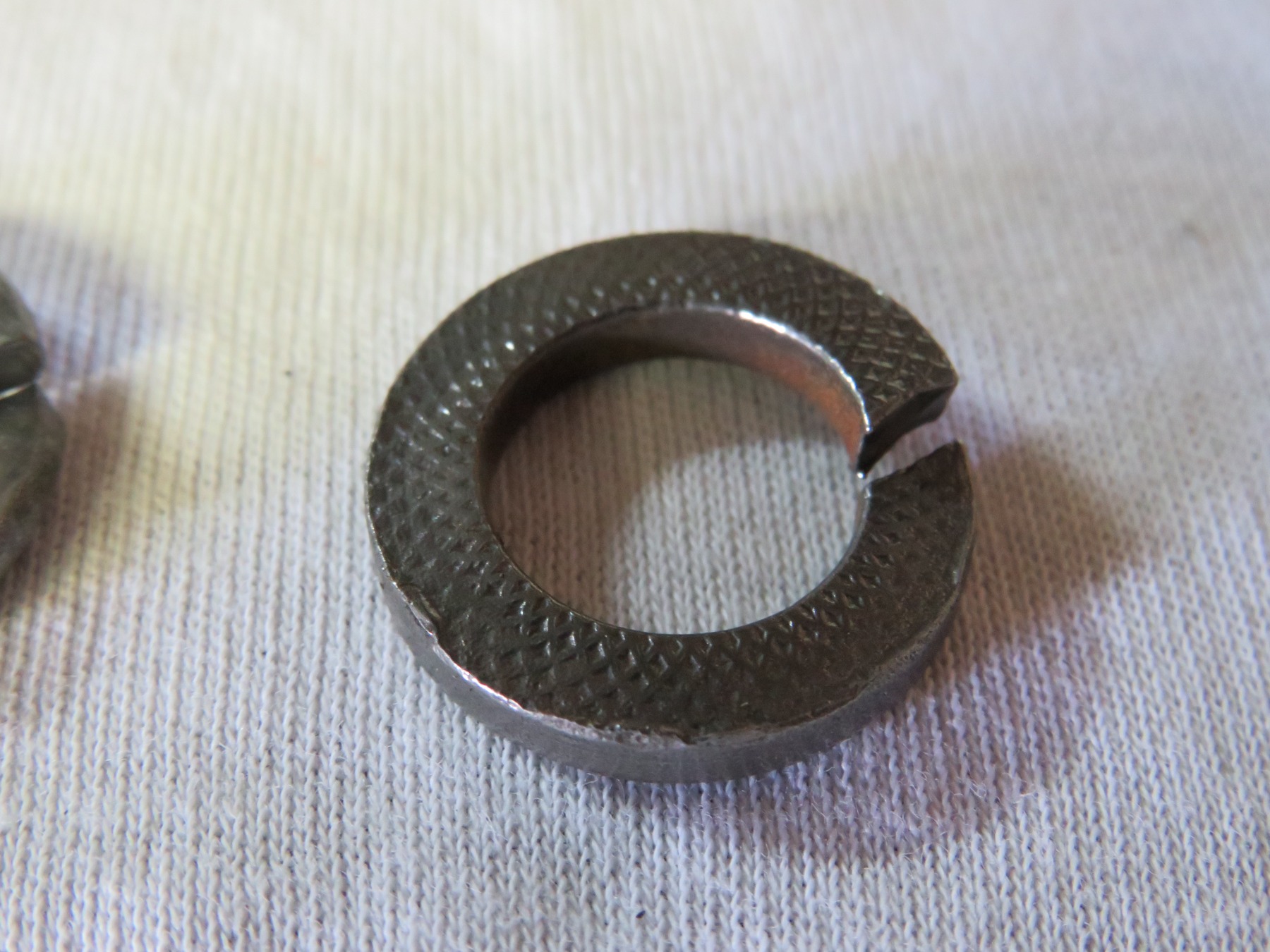

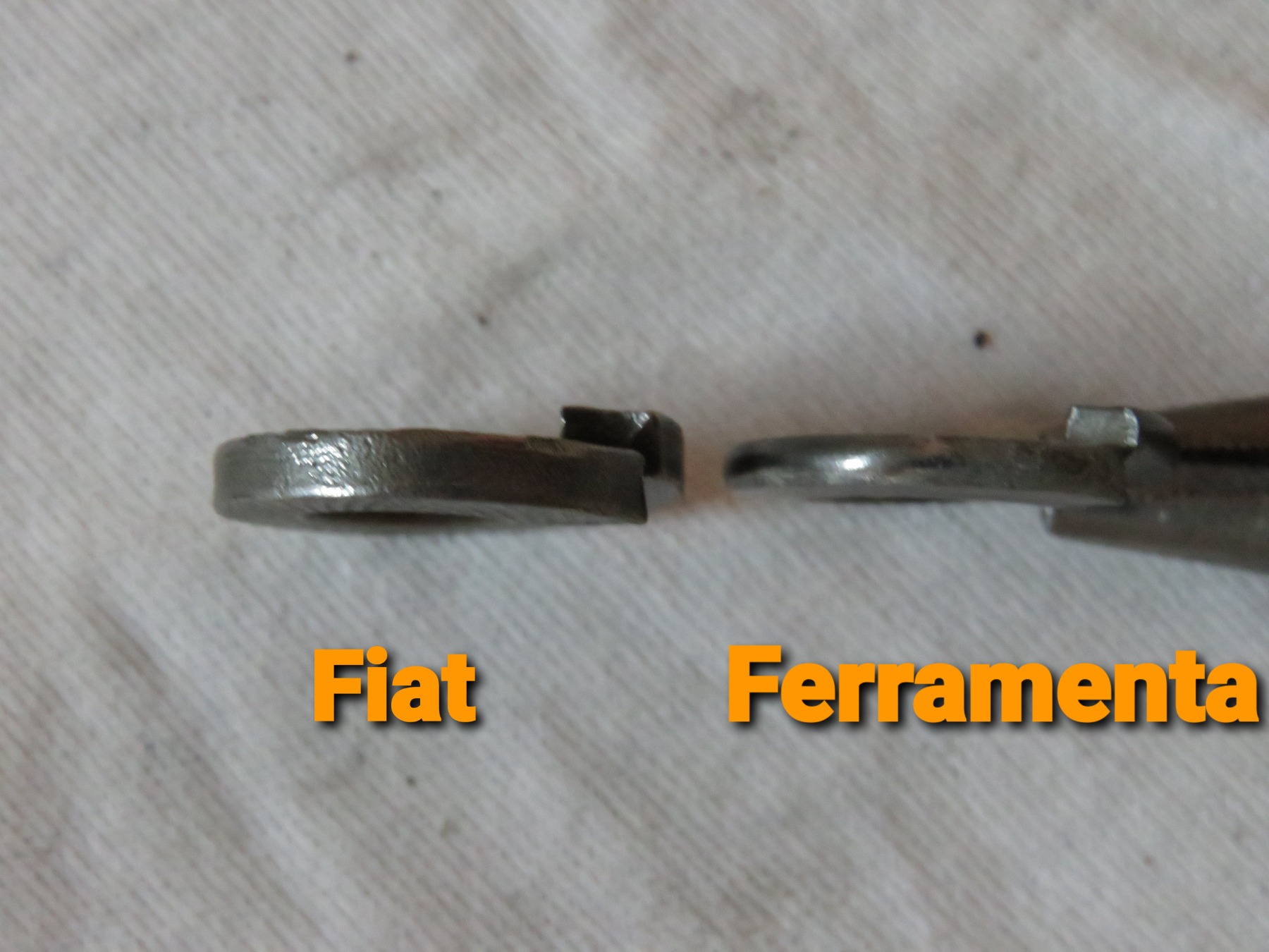

                              …Parlavo nei giorni scorsi con un utente di rondelle (o rosette), in particolar modo delle grover (o spaccate, come in genere si dice in officina…).
                              Ebbene, ho riscontrato una certa differenza fra quelle utilizzate sulla bulloneria Fiat rispetto quello che attualmente si acquista in ferramenta.
                              Alcune foto:
                              Come si può vedere la differenza è abissale….
                              Sezione diversa, dimensioni esterne e superfici di contatto maggiori su quelle originali; risultano inoltre leggermente zigrinate.
                              Come esempio ho preso una delle rondelle da 10mm impiegate sotto uno dei quattro dadi che fissano il perno di supporto braccetti sospensione anteriore.
                              Attenzione: se col tempo sono andate perse o rimpiazzate, non è un problema.
                              Anche quelle di nuova produzione svolgono egregiamente la loro funzione. 😉

                                  Grandissimo Ale74,
                                  vero l’ho notato anche io,quelle di ferramenta sono più “cicciotte” e confermo la minore superficie di appoggio.
                                  Ho sostituito qualcuna davvero brutta lasciando originali le migliori a vista.
