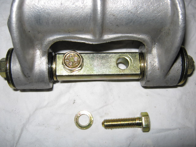

        Sospensione motore
        Pos.1= N°2 viti mordenti a rosetta imperdibile “FIAT-FA50” M8x27
        Pos.2= N°2 viti mordenti a ros. imperd. “FIAT50” M8x25 + rondelle 8×25
        Pos.3= N°1 corpo bullanato “FIAT80” M8X100 + rosetta 8X17 + ros. zigrinata
        Pos.4= N°2 rondelle 8×30 + roset. zigrinata + N°2 dadi M8
        inoltre, in asse sulla specifica staffa internamente vi sono N°2 rosette dedicate 13×20
        Che cosa è che non ti è chiaro?

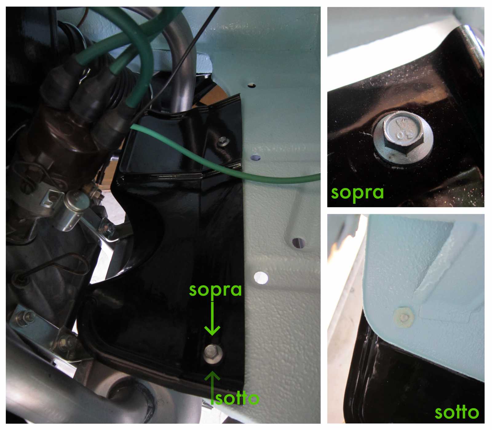

          Due righe penso sia giusto spenderle per la coppia di viti particolari che vanno ad avvitarsi direttamente sulla testata e contribuiscono solo in minima parte al fissaggio del convogliatore n°4.
          Sono particolari in quanto forate all’interno lungo il proprio asse, specificatamente tornite, e di misura inusuale: passo M10 ma testa esagonale da 13 mm.
          Da segnalare che ne esistono due tipi, le più comuni (Tip 1) ed un secondo modello, apperentemente ricavate forando una vite “FIAT 80”, ma sempre con le caratteristiche meccaniche della “Tip 1”, così ne deriva la “Tip 2”
          Esteticamente la Tip 1 è decisamente migliore, l’altra a vista lascia un’impressione di autocostruzione, anche se non è così.
          Particolare “Pos 4”
          Particolari viti sfiato “Tip 1” e “Tip 2”
          Particolare della Pos 2

            Poi ho trovato questo

              – il carter lato marmitta nella foto che hai appena inviato, in che modo viene fissato da sotto?? (che cos’è? un fermo in plastica???)

                      …mi rimane il dubbio sulle rondelle perché in quelle in questione (sospensione motore) si parla di “Rosette imperdibili”, ma in foto sembrerebbero presentare un taglio, quindi “Grover” ?!?!?!!?????? :S
                      DOMANDA: Rosette imperdibili e Grover sono la stessa cosa????

                                anche se rimane un dubbio: nello specifico, le rondelle dei bulloni sospensione motore sono spezzate o no?
                                #501996
                                  Si, effettivamente ho scritto imperdibile e poi nella foto la rondella è separata….
                                  Allora non è imperdibile ma grover normale e passo fine.
