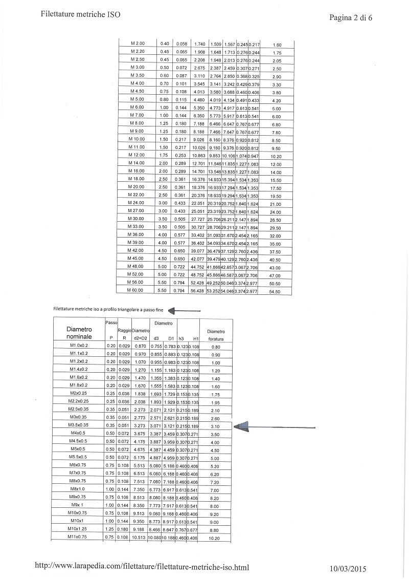

                              Allora Clint. Nemmeno io sono molto esperto..
                              Sul calibro ho letto il diametro estrno della vite e leggo 3,25.
                              Il filetto è di tipo metrico a passo fine.
                              Le filiere FIAT passano da 3mm a 4mm.
                              Dalle tabelle delle filettature ISO il 3,25 non compare da nessuna parte.
                              Il più somigliante è 3,50mm passo fine, che dalla tabella allegata risulta con un diametro effettivo di 3,273mm ed un diametro foratura 3,10mm
                              Lunghezza della filettatura 4mm, confermo
                              Anche se sarebbe meglio reperire il ricambio..
