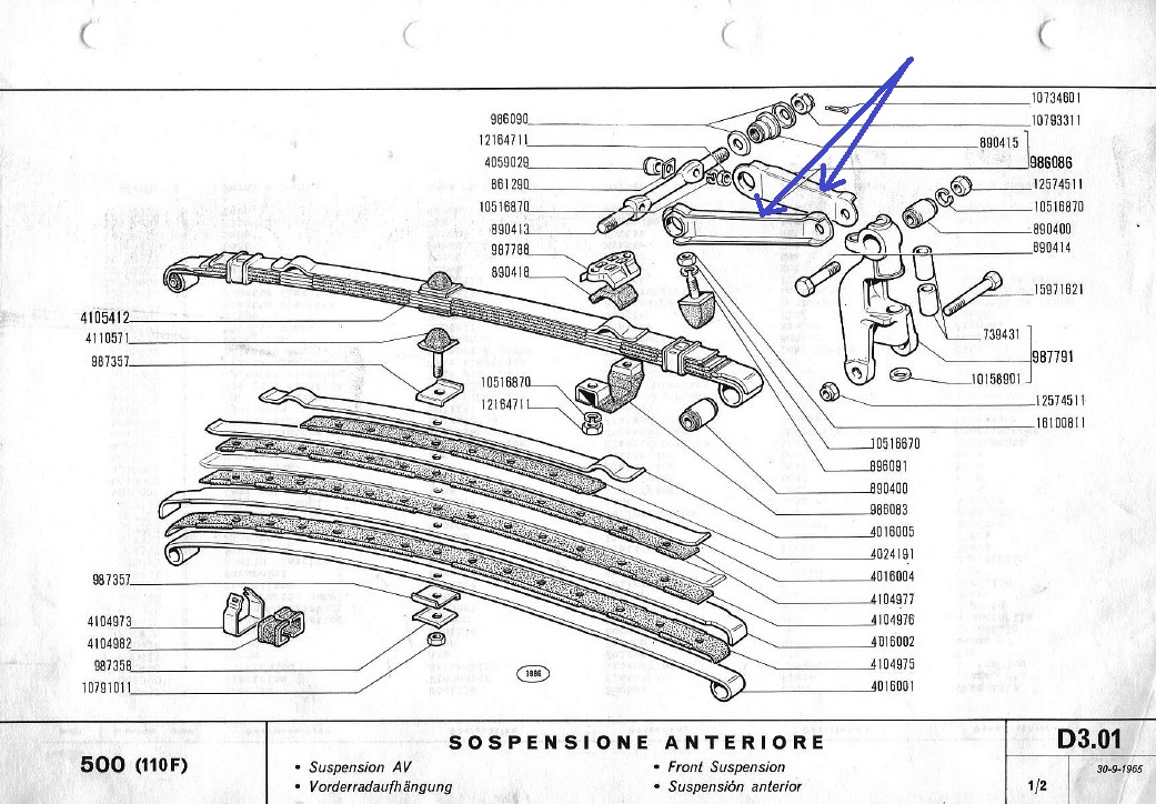

  • #289510
    maxeliano
      Per bracci della sospensione intendi questi che ho indicato:
      Puoi sabbiare i bracci e l’esterno dei tamburi.
      I tamburi alcuni li lasciano scoperti, altri li verniciano con colore nero o alluminio per alte temperature.
      In ogni caso, prima di fare qualche lavoro sui tamburi, portali in rettifica, falli controllare che non siano troppo consumati, sabbiali, torna in rettifica e gli dai un colpetto per evitare che siano ovalizzati e fatti dire di quanto devono essere maggiorate le ganasce che comprerai successivamente… poi vernici.
      I braccetti puoi verniciarli con nero lucido/opaco (70%/30% organizzati che tra meccanica, carter motore ecc puoi far scorta, oppure una bomboletta spray con questo codice: 948-20gr, 376-15gr, 554-15gr).
      Ormai che hai i braccetti in mano metti i silent block nuovi, mi raccomando!
      #289674
      Scorpion84
        intendevo quello posteriore (magari ha un altro nome).
        però la tematica mi interessa anche per quello anteriore.
        per quale motivo portarli in rettifica prima di sabbiare? non sarebbe meglio se li sabbio e poi li porto a farli controllare?
        non prendo le ganasce originali come ci sono già adesso?
        grazie per l’aiuto
        #289708
        maxeliano
          Perfetto allora metto l’immagine giusta 😉
          Ti dicevo di portarli in rettifica o chiedere un parere sul meccanico perchè se sono troppo consumati ci vogliono nuovi e fai un lavoro inutile.
          Poi, le ganasce si consumano molto più che i tamburi ma i tamburi si consumano anche.
          In base al consumo dei tamburi ci sono in vendita le ganasce con diverse maggiorazioni, ed in rettifica ti diranno quale maggiorazione prendere
          Poi è bene far dare una “pelatina” ai tamburi perchè potrebbero essere ovalizzati.
          #289725
          Chiuritusu
            Per i trapezi la Fiat disponeva di una dima con le quote originali dove riponevi su il trapezio per vedere se era in bolla.. Difficilmente lo troverai da qualche meccanico… Comunque consiglio la sostituzione dei silent block e per una dirata eterna delle parti, li sabbierei è lo tratterei con fondo epossidico e poi verniciati con nero opaco o semi lucido come in origine.. Oppure verniciati a polvere!!!
            Se i braccetti anteriori sono messi male, li sostituirei, vista la spesa minima!!! Con 20€ li prendo tutti e 4!!!
