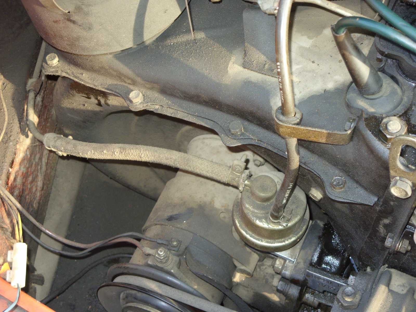

            Ciaooo…ebbene sì…credo di essere riudcito a risolvere…
            Sono stato da passione 500 ma di rigenerato non avevano nulla, così prima di comprarne uno nuovo ho fatto ancora un po’ di prove :blink: :blink:
            Per tagliare corto ho trovato il filo della massa della dinamo scollegato, nascosto in mezzo allo sporco…
            stamattina ho sostituito il capocorda e dopo un po’ di avviamenti la spia si è finalmente spenta. Non ho ancora fatto un giro ma mi pare che ora vada bene, anche se al minimo si spegne :blush: magari perchè era troppo fredda….

                Perfetto…. sono contentissimo che si sia risolto il problema….. :woohoo: :woohoo: :woohoo:
                p.s. io farei controllare però quella presenza strana di olio che si vede a destra nella foto…. :unsure: 😉 😉

                  Oramai la 500 non ha più segreti per me :silly: :silly: :silly: !!!
                  Scherzi a parte, appena arriva l’assicurazione è già previsto di portarla in offivina dal dottore per capire da dove perde…
