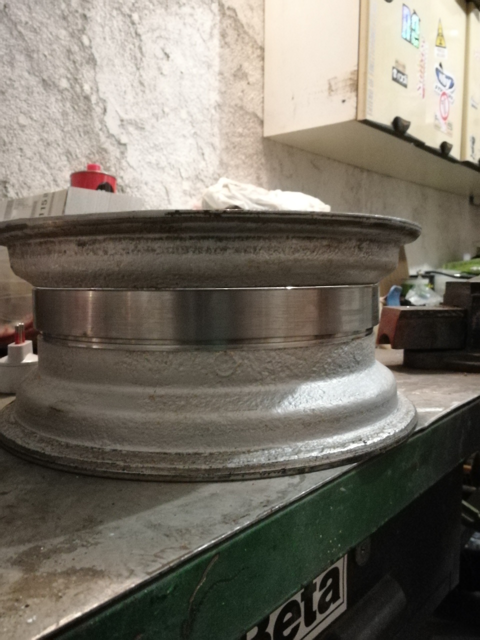

        sono i suoi originali! :whistle: :silly:
        …opportunamente allargati
        ora ne ho un’altra coppia da ultimare per l’anteriore, ora devo solo capire se una volta fissate le staffe alla balestra questa non si muova con le sollecitazioni.

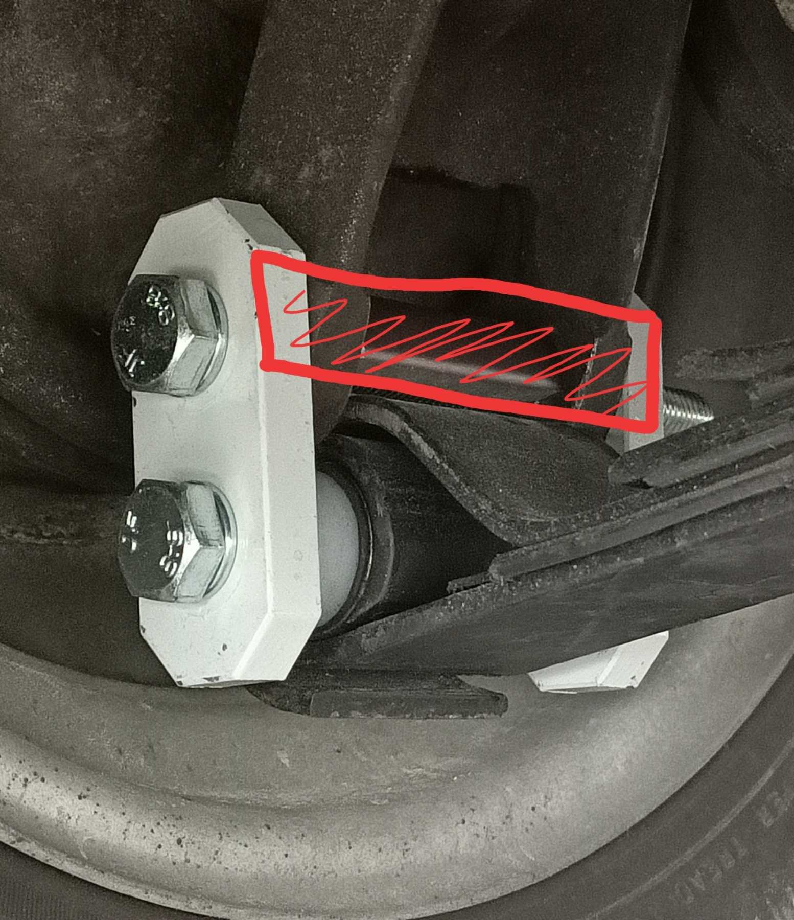

                  Si in quelle foto di mesi fa’ avevo provato dei “biscotti” con un interasse fori più alto…non andava bene…ora l’altezza è giusta come voglio io ma aimé non mi convince questo sistema.
                  La mia paura è che non avendo un fermo potrebbe bastare un dosso o buca accentuata e tutti e due i biscotti possano cedere spostandosi da un lato o l’altro…ho reso l’idea?
                  Ora sono di nuovo con avantreno smontato…togliere un foglio di balestra? Cavolata?

                      Sarebbe una buona idea, ma riflettendoci su ho paura che a muoversi non è la balestra ma il mozzo-biscotto.
                      riguardando la foto ho questo presentimento…
                      #477633
                      LAFICETERA
                        Forse potrei modificare le staffe inserendo un asola su entrambe i biscotti che impedirebbe i movimenti…vi lascio una foto per capire meglio
                        #477634
                          Può essere. Infatti una modifica del genere non la farei mai sulla mia macchina. Non la vedo sicura e non mi sentirei di rischiare. Parere personale.
                          #477638
                          LAFICETERA
                            Pericoloso non saprei, per le prestazioni della mia non credo sia pericoloso vorrei solo evitare di spaccare qualcosa
                            #477649
                            500_Lucio
                              Il pericolo c’è, se pensi alle sollecitazioni laterali che hai nelle curve, a meno che non prevedi di andare sempre a passo d’uomo. Oltre a quella barretta saldata, studierei un vincolo fra il bullone d’unione biscotti-mozzo e un punto d’attacco a portata di mano sulla scocca (il supporto balestra ad esempio). Con una barra della lunghezza giusta forata alle estremità per essere imbullonata, dovrebbe essere fattibile.
                              #477654
                              LAFICETERA
                                Non ho capito bene come intendi…una sorta di tirante che và fissato dal biscotto al fissaggio balestra?
                                #477662
                                500_Lucio
                                  Esatto, un tirante che impedisca lo spostamento laterale della giunzione mozzo-biscotto.
