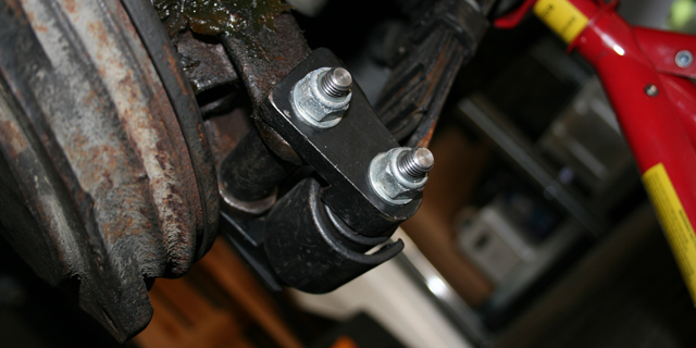

                LAFICETERA
                  no no quelle le ho prese già, le ho dovute installare.
                  Fortunatamente ho ritrovato una foto che avevo scaricato da internet, il ragazzo se non sbaglio è olandese è aveva pubblicato i lavori eseguiti su un forum che purtroppo oggi non trovo più, l’avranno chiuso.
                  con questa foto forse si capisce meglio il mio discorso
                  Volevo qualche info in più, magari qualche consiglio per riuscire nel montaggio.
                  Mi sembra strano che nessuno abbia mai preso in considerazione un sistema del genere, non vorrei ci fosse un motivo!

                    Mai visto. Se però è così raro da veder montato forse un motivo c’è. A me da un.po l’idea di non essere tanto sicuro…la balestra attaccata così….boh . Vediamo se qualcuno ne conosce pregi o difetti.
                    #476684
                      Generalmente gli assetti fuoristrada dotati di balestre (ormai obsoleti) montano i biscotti, ma hanno sospensioni con balestre semiellittiche longitudinali, e soprattutto sono dotati di ponti rigidi.
                      La 500, avendo la balestra montata trasversalmente, con il perno-fuso incernierato direttamente su di essa, ed essendo senza assale (tipo quelli che caratterizzavano le auto Anni ’30), una volta montati due spessori del genere, potrebbe, la ruota, avere pericolose “derive”.
                      A mio modesto avviso, quella modifica, anche alzando i punti di attacco dei braccetti (indispensabile a prescindere), portando a tre i punti di cerniera del perno-fuso, tenderebbe ad addurre quest’ultimo ad una inclinazione orizzontale…
                      Sempre secondo la mia opinione, ammesso non concesso che, contrariamente a quanto da me presupposto, il mozzo resti, durante la marcia, in posizione più o meno orizzontale, ti si allargherebbe troppo la carreggiata anteriore; per non parlare della possibilità di ospitare i cerchi da 10″, troppo spessore, forse anche per il 12″…
                      Mio parere personale .;)

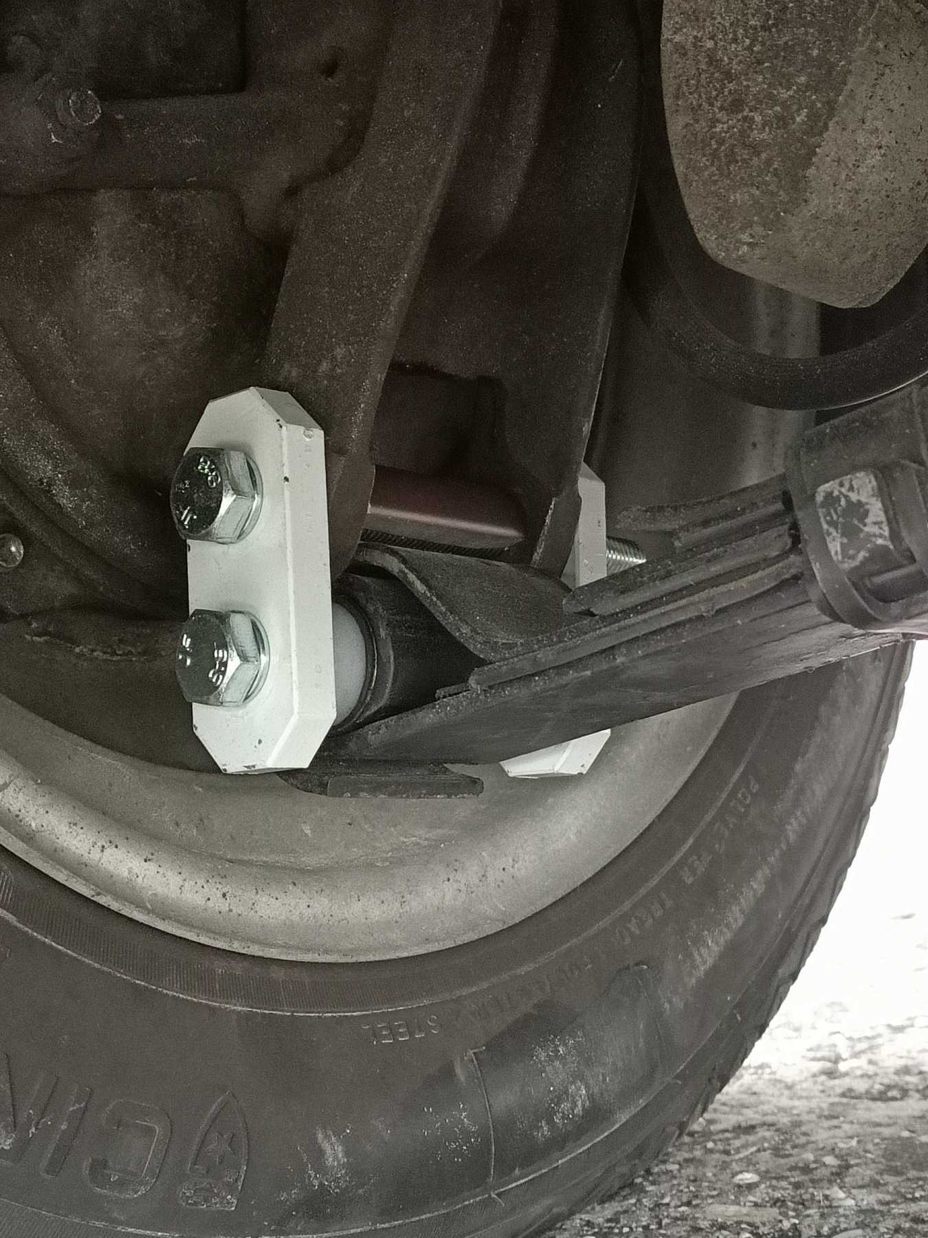

                      #476714
                        Nel caso il tirante ferma balestra userebbe obbligatorio. Se l’hai visto su un forum olandese può essere sia una modifica custom per insaccare quasi le ruote sotto i parafanghi. Roba da raduno statici. Non credo si allarghi la carreggiata, ma credo più che altro possa andare molto in negativo la campanatura visto l’abbassamento eccessivo.
                        Nel caso credo che una buona balestra a occhio rovesciato possa abbassare bene la vettura per uso stradale….

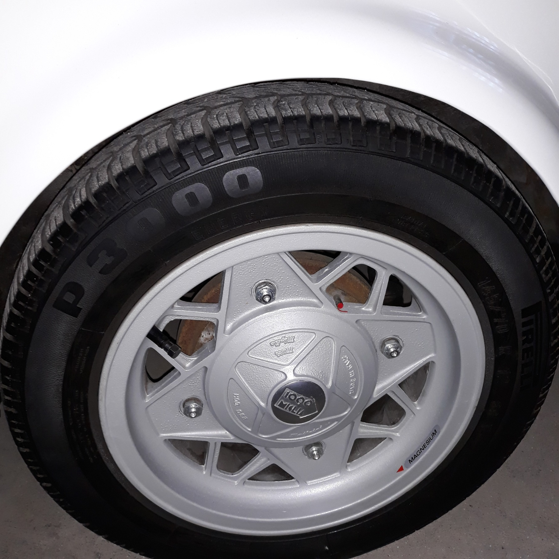

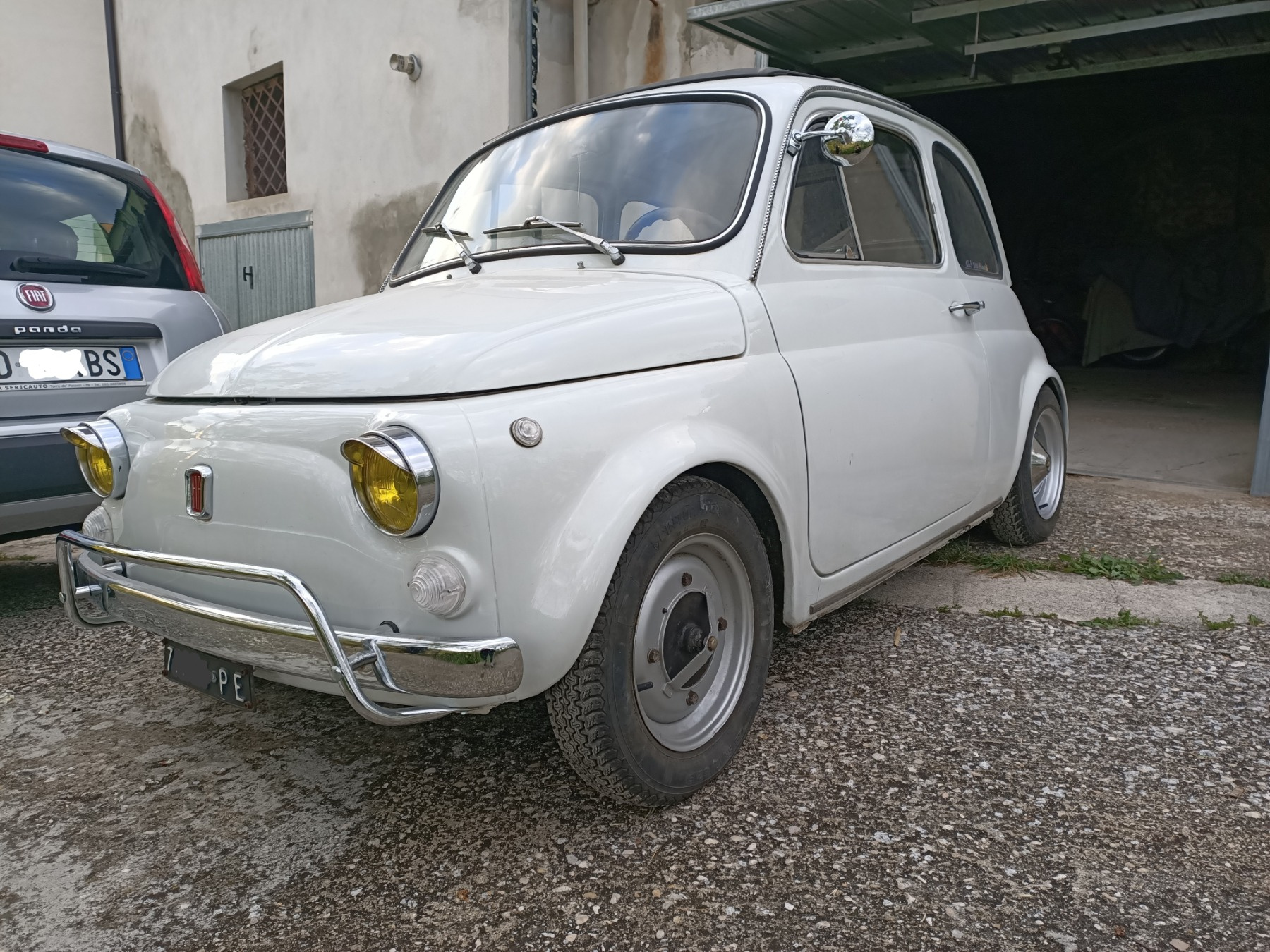

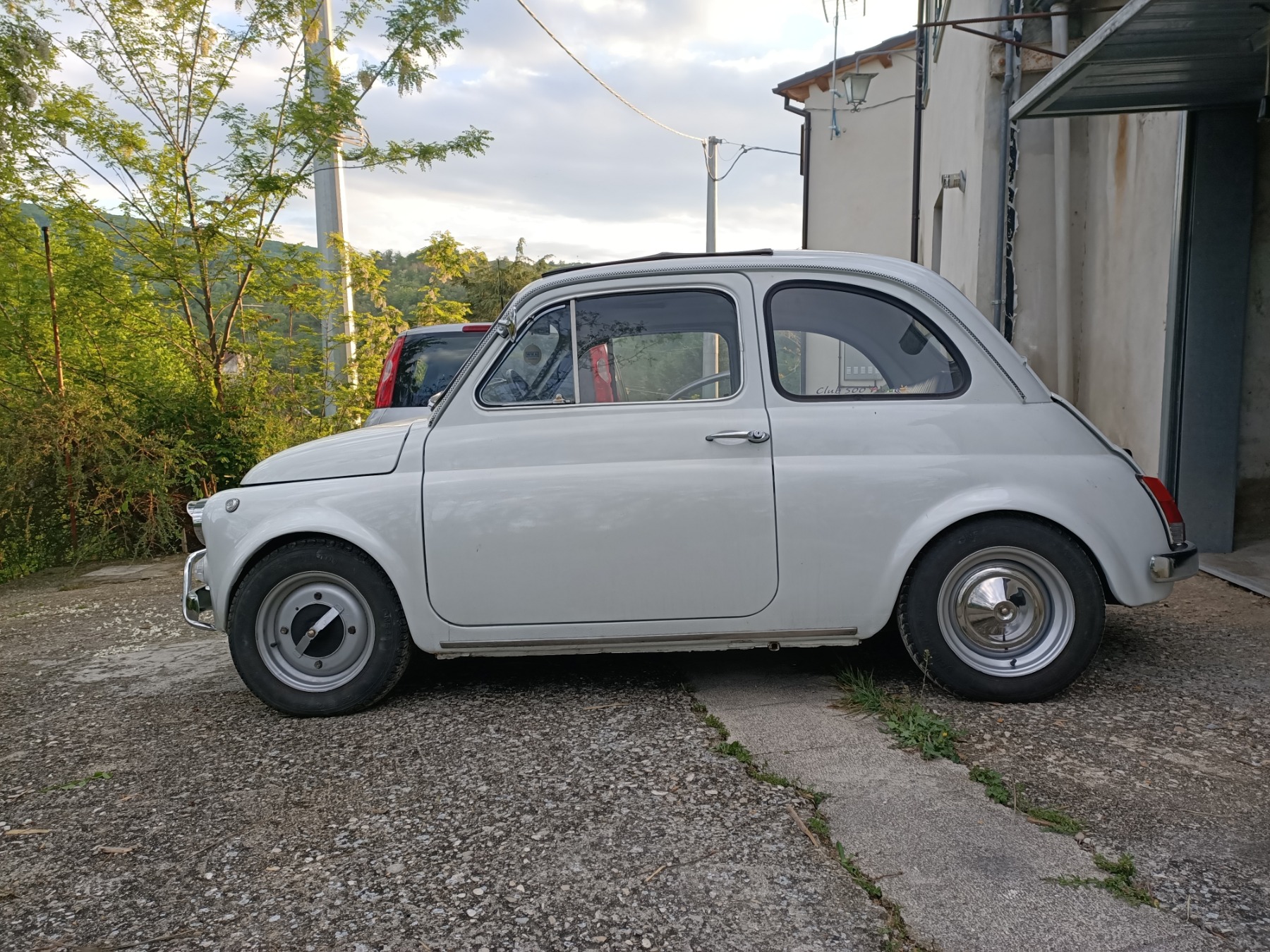

                                  Ho provato queste staffette fatte al volo…ora dovrei serrare tutto bene, non credo possa cedere a causa di una buca spostando perno fuso così da variare campanatura
                                  Ovviamente devo rivedere campanatura e convergenza, sembra esser scesa
                                  Poi andranno anche d’avanti i cerchi larghi IMG20200423185242.jpg IMG_20200423_212515.jpg IMG20200423185401.jpg
